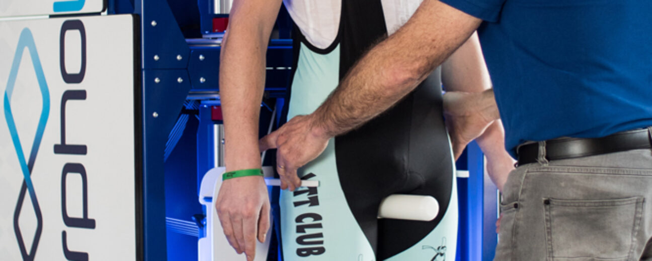

Je vais intégrer la Recherche & Développement. Il y a un an, MorphoLogics a acquis les droits du système d’étude posturale Cyfac, développé par Robert Gauthier. Nous avons modernisé le système au niveau de la prise de mesures grâce au marbre ML Size, un outil de haute précision qui permet la lecture de l’ossature du corps humain à l’aide de capteurs mobiles. Il s’agit d’un système d’étude posturale numérique, très rapide, très simple et très précis, qui s’appuie sur onze mesures anthropométriques. Une fois les données du cycliste recueillies avec une tablette numérique, via une transmission sans fil, elles sont analysées par un logiciel. Les premières parties de l’étude ont été développées, nous travaillons actuellement sur un nouveau système qui permettra de reporter les réglages sur le vélo. Mon rôle va être d’optimiser l’ensemble du logiciel pour améliorer l’étude posturale, notamment en contre-la-montre et en triathlon.

Vous n’imaginez pas le nombre de cyclistes qui montent leurs cales au milieu des trous et s’en vont rouler comme ça, sans plus d’attention portée à la bonne position du pied sur la pédale… Notre appareil a justement vocation à optimiser le réglage des cales à l’aide d’un système laser, ce qui permet une très grande précision. Il faut bien insister sur les deux bénéfices essentiels d’une cale bien positionnée, dans l’axe de l’articulation du 1er métatarse. D’abord l’optimisation du transfert d’énergie, puisque une bonne position du pied sur la pédale améliore l’efficacité du pédalage. Elle réduit en outre significativement le risque de pathologies, au niveau de l’articulation du genou, mais aussi de l’ensemble du corps car la position du pied sur la pédale influence le système locomoteur dans sa globalité.
