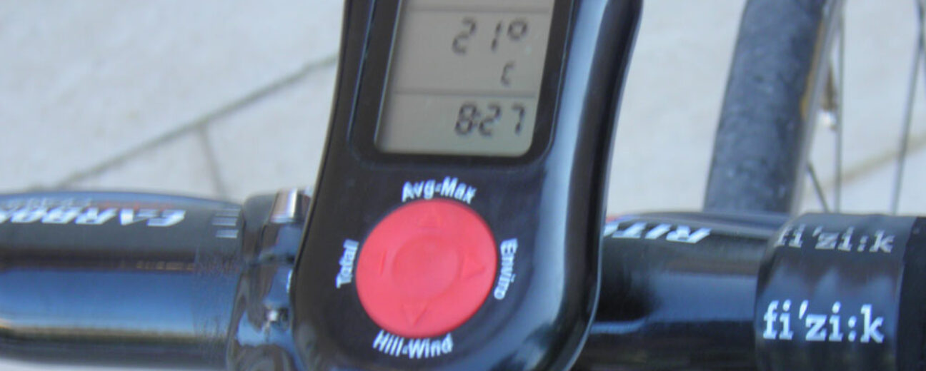

Mais alors, comment fait iBike Pro ? C’est un jouet bourré d’électronique ! Ainsi, il comprend deux capteurs de pression (une relative, une absolue) qui donnent la vitesse du vent et l’altitude, un accéléromètre (comme dans une manette Wii) et un thermomètre (c’est une indication « cadeau »). Pour être plus clair, il reçoit les informations du capteur de vitesse, du capteur de cadence de pédalage et de la ceinture cardio. Auparavant vous lui avez donné votre poids (vélo-cycliste) et votre position usuelle. Après avoir effectué les procédures de calibration il vous calcule tout ce que vous voulez savoir et même plus !
Petit bémol, lors d’une longue montée à puissance relativement constante sur le Ventoux, les passages en position danseuse augmentent la puissance (de 300 à 350 W) alors que nous gardons le même rythme de pédalage : est-ce que l’accéléromètre est pris en défaut par les mouvements latéraux du vélo en danseuse ? Ou est-ce la faute à une mauvaise fixation sur le cintre ? Mis à part cela, les autres mesures semblent conformes : vitesse, cardio, altimètre, pente en %, température, vitesse du vent…
Tout cela est donc fabuleux, et l’installation dans tout ça ? Pas de fil, un capteur de vitesse classique sur la fourche, un autre sur une base pour la cadence, quelques colliers rislan, deux vis pour l’unité sur le cintre, si vos piles sont neuves, ça fonctionne dans la demi-heure. La première fois les séquences « Sep-up » et « calibration » vous prendront un peu de temps. De même, l’installation du logiciel et son assimilation demanderont un certain temps… Matériel nouveau, concept nouveau, il faut un temps d’adaptation, c’est normal.
