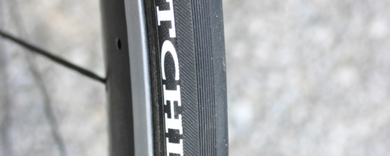

On aurait pu se contenter de leur palmarès puisque les boyaux Hutchinson Pro Tour  sont ni plus ni moins lauréats de neuf des dix derniers Tours de France (avec Lance Armstrong et Alberto Contador) et ont été mis en avant dans les cols de la dernière Grande Boucle par le porteur du maillot à pois Thomas Voeckler. Produits d’exception, ils nous ont néanmoins incités à les essayer. Avec le boyau, on entre dans un autre univers, celui de la manufacture. A l’inverse des pneus, les boyaux sont faits main et ne sortent pas des chaînes. Leur rendu a été à la hauteur de leur réputation.

Ces boyaux sont faits main, avec des chambres en latex et une carcasse en polycoton. C’est vraiment le nec plus ultra. Ils bénéficient d’un renfort anti-crevaisons et ne crèvent effectivement pratiquement pas. Les équipes pros qui l’utilisent ont très peu de crevaisons à déplorer (une seule crevaison pour l’équipe Europcar sur la totalité du Tour de France contre dix à vingt pour certaines équipes). Ultra performants, ces boyaux sont aussi ultra résistants et possèdent une bonne longévité. Quand certains boyaux, à l’image des pneus, ne font que 1000 kilomètres, ceux-là en font beaucoup plus.

Côté look, c’est important aussi de le relever, les flancs sont noirs, sans mention de la gamme Pro Tour ou indication de section, comme sur les boyaux prototypes. Seul le nom d’Hutchinson apparaît avec sa date de fabrication. Un boyau est en effet millésimé. Il faut le laisser sécher un peu, donc pas forcément l’utiliser dans l’année de sa fabrication, le rendement en sera meilleur, mais ne pas l’utiliser après dix ans, sans quoi le latex sera plus poreux et le boyau craquellera puisque trop sec. Un boyau, ça adhère mieux s’il est jeune mais c’est plus performant s’il est vieux !
Pour les budgets plus petits, le Carbon Comp est proposé à 95 euros l’unité. Nous l’avons également testé. Bien que moins cher, il s’agit tout de même d’un excellent boyau, pesé d’ailleurs à 260 grammes, soit à 2 grammes près le poids du Pro Tour. Sa structure en revanche n’a rien à voir et sa chape est slick, donc lisse. C’est un très bon boyau, légèrement en-deçà du Pro Tour en termes de rendement et de crevaison. Mais il bénéficie également d’une belle longévité. Nous sommes parvenus à venir à bout d’un boyau arrière après 2500 kilomètres !
