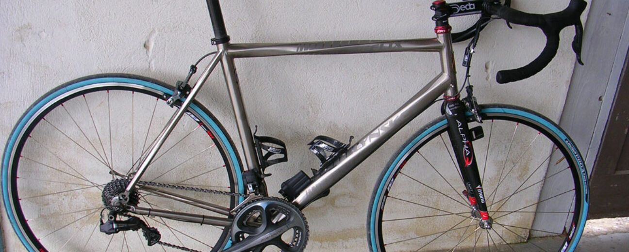

Dans un premier temps, il faut savoir que le groupe est composé de trois parties principales. Les poignées sont équipées de touches électroniques pour changer les vitesses à la montée comme à la descente. Un ensemble de câbles vont permettre les impulsions électriques aux dérailleurs avant et arrière. Et la partie essentielle reste la batterie, posée généralement sur le tube diagonal, sous le porte-bidon. Le tout est donc relié par un réseau électrique non fourni systématiquement avec le groupe. Le câblage est en effet de différentes longueurs selon la taille du cadre. Il vous faudra commander cet élément séparément, ne l’oubliez pas !
Une fois que l’on dispose de tout le matériel, on commence à poser les poignées de manière classique, puis le dérailleur avant et le dérailleur arrière avant de procéder à l’installation du câblage. La batterie, elle, ne se mettra qu’à la fin. Le câblage, étanche, va venir se brancher au niveau du dérailleur avant, du dérailleur arrière, la partie longue étant raccordée aux deux fils descendant des poignées. Au niveau de cette jonction, on dispose d’un petit boîtier généralement installé sur le câble de frein. Il nous permet de faire l’indexation fine du changement de vitesse, en statique au départ voire en route pour ajuster les réglages, ce qui normalement n’a pas lieu d’être car l’avantage du Di2 est que le réglage est imperturbable. Jamais nous n’avons rencontré de déréglage de dérailleur, à moins de changer la cassette à l’arrière.

A noter en outre que la batterie prend de la place et gêne à l’utilisation d’un deuxième porte-bidon. Toutefois, des fabricants de cadres ont prévu d’installer la batterie de l’autre côté du tube, non pas à l’intérieur du triangle mais à l’extérieur, sous le tube diagonal, ce qui ne gêne plus l’emploi d’un second porte-bidon. Le seul souci reste la protection de la batterie lorsqu’elle est placée sous le cadre puisqu’on l’exposera davantage aux projections, même si la batterie n’est pas si sensible que cela aux petits chocs et aux projections. Voilà en tout cas une évolution promise à un très bel avenir.
