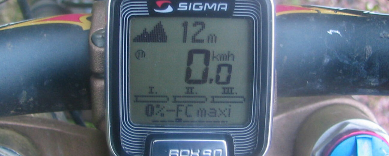

On fait glisser la jaquette grise et on découvre un coffret rouge du plus bel effet. Celui-ci s’ouvre comme un livre et laisse apparaître le Rox 9.0 et ses émetteurs. Dans le couvercle se trouvent la notice de montage, le manuel d’utilisation et le CD d’installation du Sigma Data Center. Le double fond referme tous les accessoires de fixation, le support et la base USB.
Le support du Rox 9.0 ainsi que les émetteurs de vitesse et de cadence se fixent à l’aide de colliers plastique ou de bagues caoutchouc fournis, la notice de montage fournie est claire et détaillée, il ne reste plus qu’à synchroniser chaque émetteur avec le Rox et le paramétrer. Le manuel d’utilisation est bien clair, mais il faut un certain temps d’adaptation avant de maîtriser le fonctionnement du Rox 9.0. Il faut bien lire le manuel avant de rentrer les paramètres (âge, poids, sexe, date, circonférence de roue, unités, seuils des zones de fréquence cardiaque etc…). Le Rox 9.0 a deux menus d’affichage favori A et favori B paramétrables en fonction des besoins de l’utilisateur. On choisit dix des onze données à afficher pour chacun des deux menus et pendant la sortie on peut passer du favori A au favori B, cela permet d’avoir au total vingt-et-une données enregistrées.
Sur le terrain :
Avant le départ, il faut calibrer l’altimètre en entrant l’altitude du lieu où on se trouve, puis lancer l’enregistrement du journal de bord (logbook) en appuyant deux secondes sur la touche Rox sous l’écran, puis Start. Le voyant Rec s’affiche puis choisir le menu favori A ou B, ensuite le Rox gère les mises en route et arrêts automatiquement grâce à son détecteur de mouvements. Le compteur détecte rapidement les différents émetteurs (vitesse, cadence et fréquence cardiaque) et il est insensible aux perturbations dues à la présence d’autres appareils. L’afficheur est divisé en trois parties. Au centre se trouve la vitesse, en haut et en bas les autres fonctions. On peut accéder aux différentes fonctions grâce aux boutons + et – situés sur le dessus pour les fonctions du haut de l’écran et aux boutons + et – sur le dessous pour les fonctions du bas de l’écran. La ceinture thoracique sait se faire oublier lors des longs trajets. Au retour, il faut arrêter l’enregistrement du journal de bord en appuyant deux secondes sur la touche Rox sous l’écran puis sur Stop, il faut ensuite sauvegarder le parcours.

Le Rox 9.0 nous a séduits. Un seul appareil sans fil combinant un cardiofréquencemètre, un altimètre, un compteur avec cadence de pédalage sur le guidon est plus sympa que plusieurs appareils et beaucoup moins envahissant. Certes, il faut un peu de temps pour en tirer tout le potentiel, mais la navigation à l’intérieur des menus est assez intuitive. Nous avons comparé les valeurs de l’altimètre avec d’autres altimètres (Garmin Edge 705 et Polar AXN 700) : les valeurs sont proches. Le petit plus sympa par rapport à d’autres produits similaires est le nombre de kilomètres effectués en montée et en descente avec le pourcentage moyen et maxi. Le graphique avec la fréquence, le rythme cardiaque et le relief du terrain permettent de progresser lors des entraînements, d’analyser sa course ou réaliser un profil du terrain et les valeurs totales permettent d’avoir une bonne vision des sorties sur une période donnée. Les conditions climatiques difficiles d’un automne très pluvieux et un hiver froid n’ont révélé aucun souci d’étanchéité ni d’affichage.
