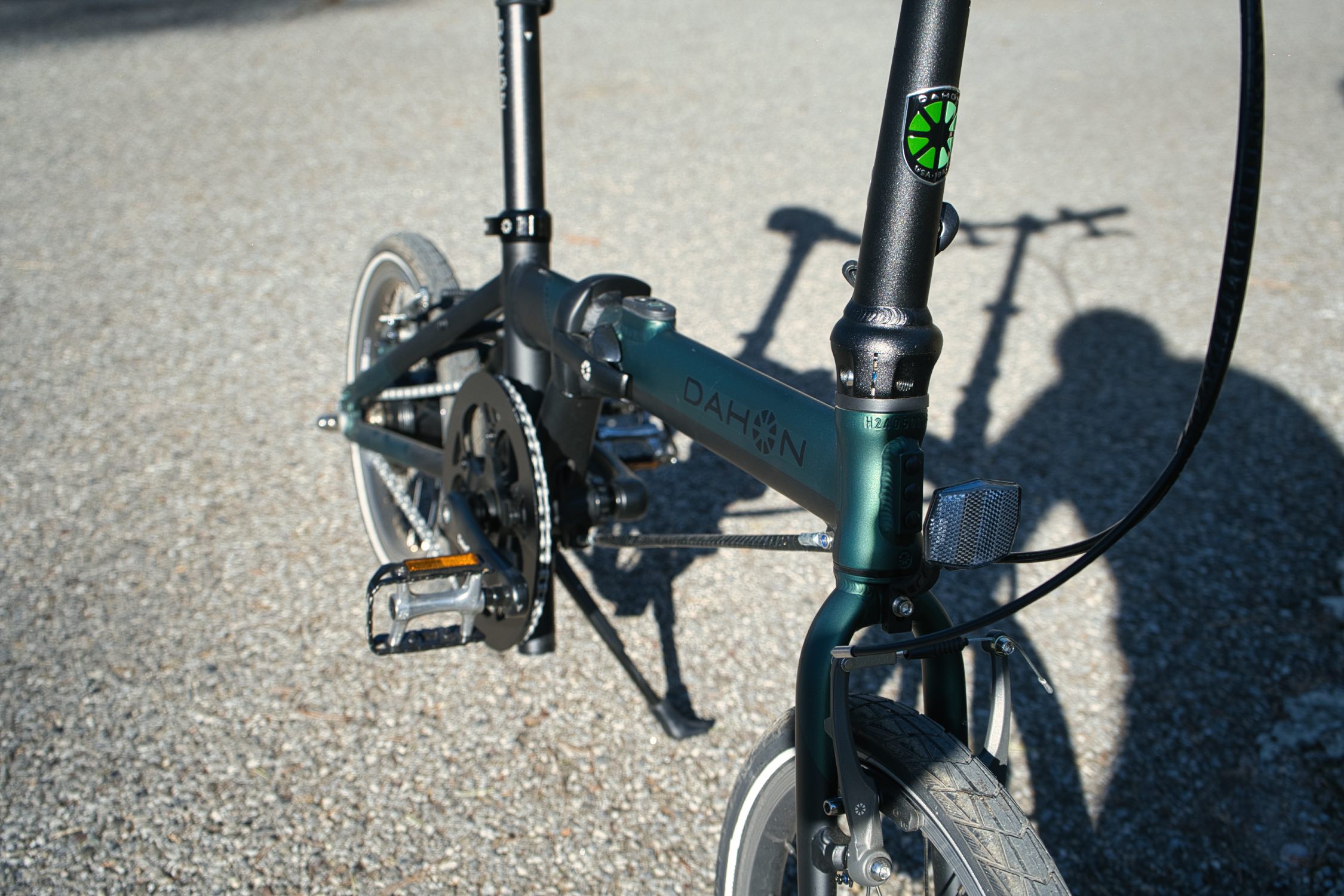

Le secret du poids : L’aluminium sous tension

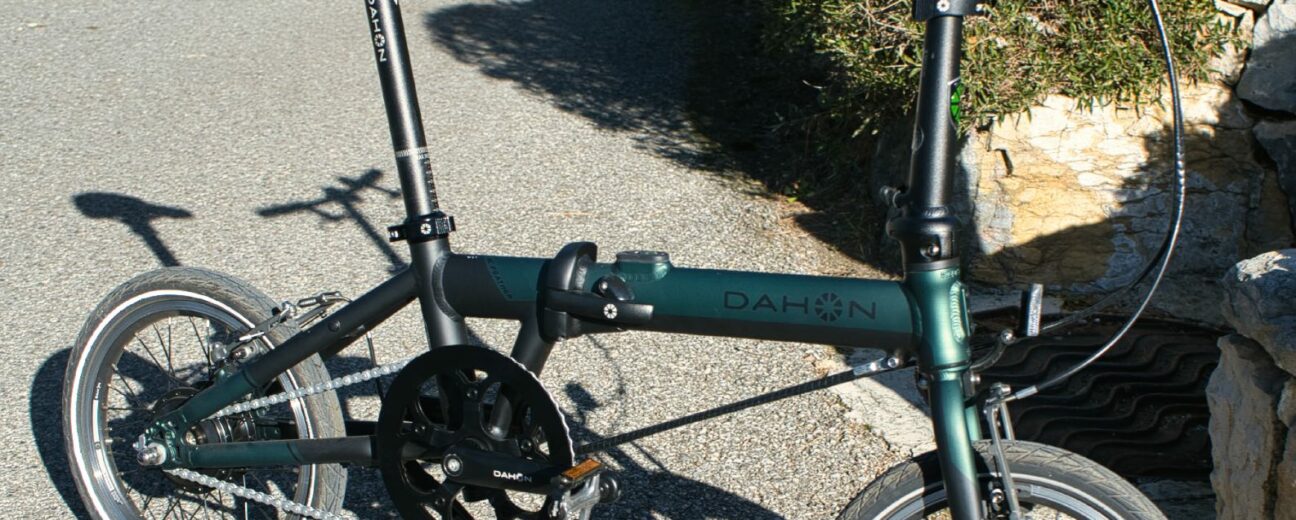

Comment Dahon atteint-il 12 kg sans utiliser de carbone hors de prix ? La réponse tient en un mot : Deltech.

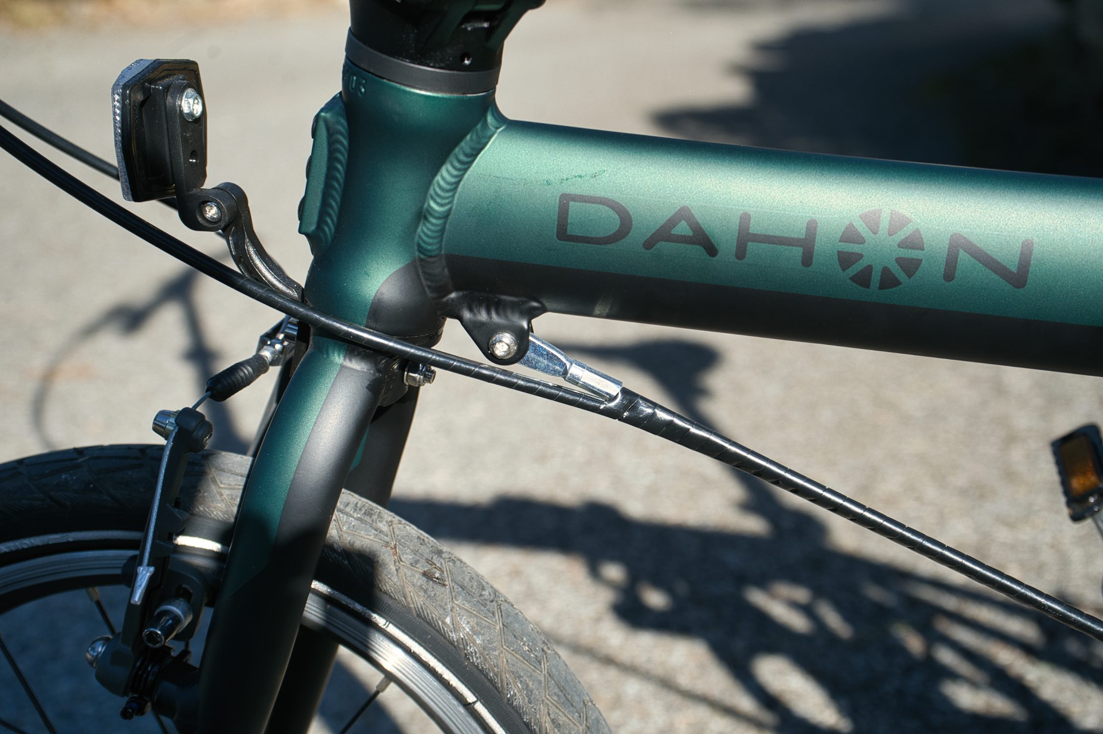

Si vous observez le vélo, vous remarquerez un câble tendu sous le tube principal. Ce n’est pas un élément esthétique, mais structurel. Ce câble transforme le cadre monopoutre en une structure triangulée.
L’ingénierie : Cette tension augmente la rigidité longitudinale du cadre de 15 à 30 %.
Le gain : Dahon a pu affiner l’épaisseur des tubes en alliage « Dalloy » sans risquer que le cadre ne se torde. Tous les testeurs saluent cette rigidité malgré la finesse des tubes.

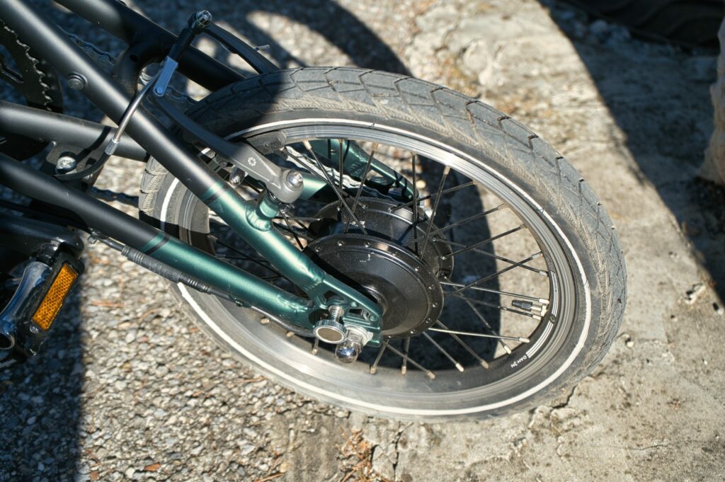

Capteur de couple : C’est le cœur du système. Contrairement aux capteurs de cadence basiques qui créent un effet on/off, le K-Feather mesure la force que vous mettez dans les jambes. Les testeurs on trouvé l’assistance comme « fluide », « transparente » et très proche d’un vélo classique.
Le moteur « invisible » : Le petit moteur moyeu de 250W (24V) suffit à gommer la fatigue et maintenir une vitesse de croisière, mais il ne vous propulsera pas sans effort.

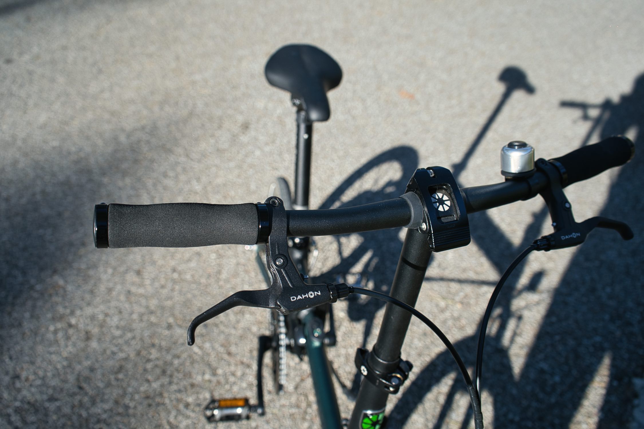

L’absence de contrôle
Pas d’écran : Vous ne connaîtrez ni votre vitesse, ni votre kilométrage, ni le niveau précis de batterie.
Un seul bouton : Vous gérez tout via un bouton unique sur le cadre. C’est le comble de la simplicité, mais frustrant pour les geeks de la data.

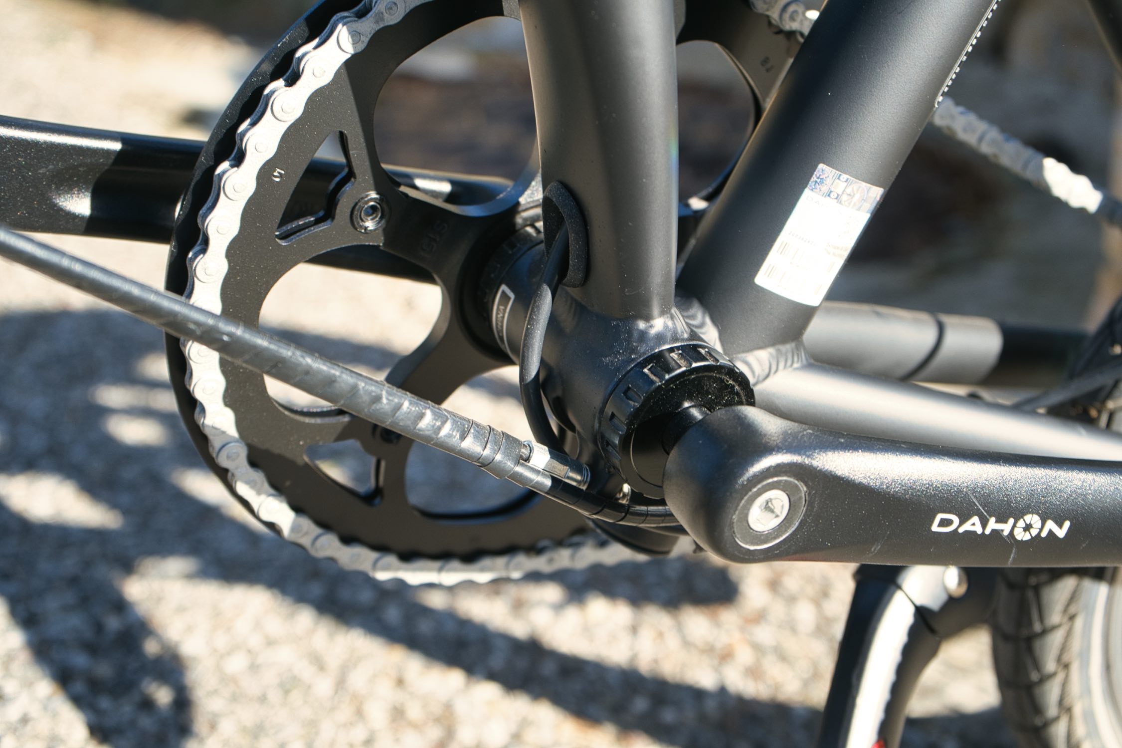

Le single speed
Le vélo n’a pas de dérailleur. Sur le plat, c’est un bonheur de simplicité et de silence. Mais dès que la pente se raidit fortement, l’assistance moteur ne suffit plus à compenser l’absence de petits braquets. Les testeurs préviennent : ce vélo s’adresse aux villes plates ou vallonnées, pas à la montagne. Il faudra aussi se contenter de la vmax offerte par le braquet, même si on a les jambes.

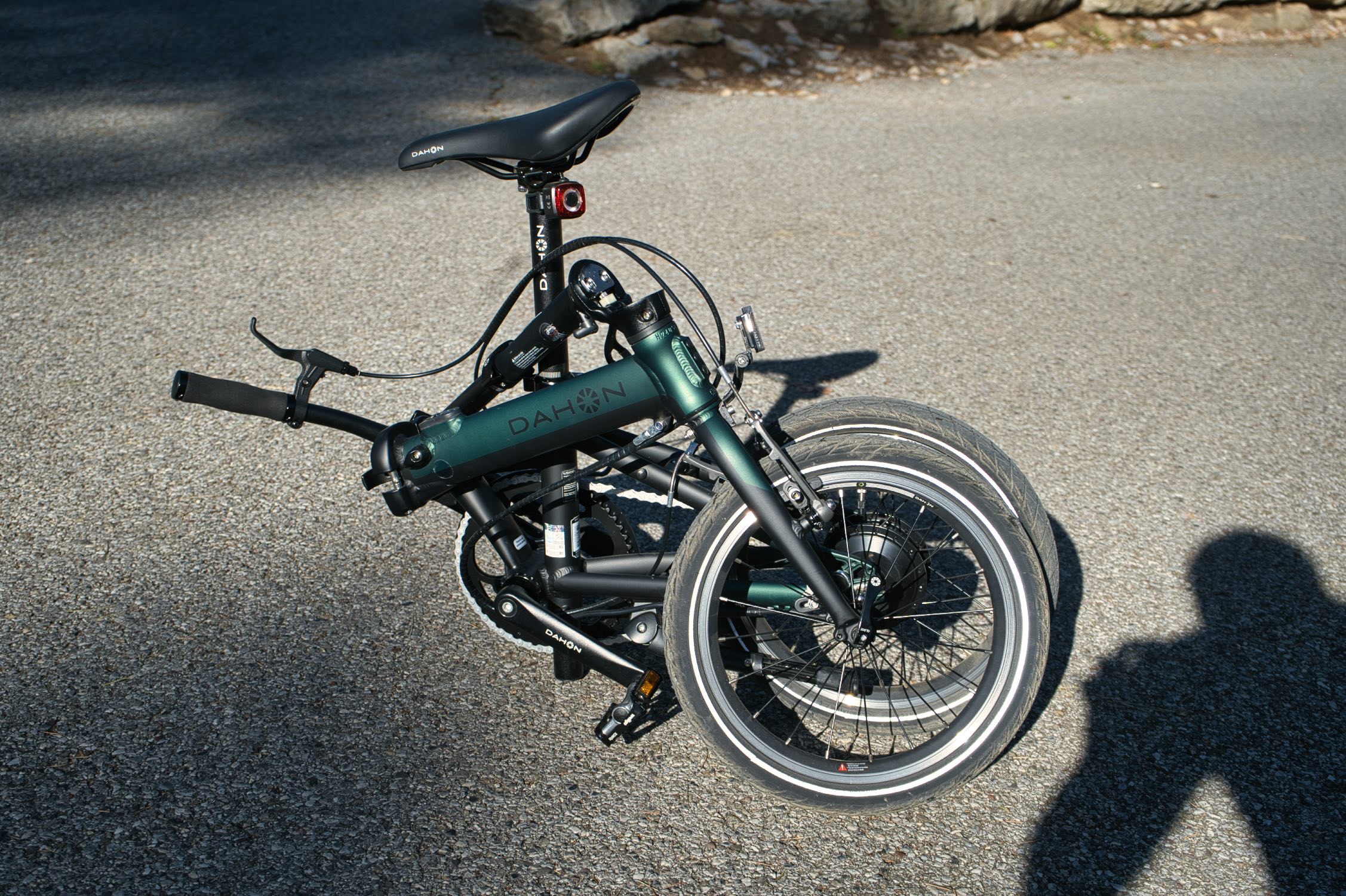

  • Vous pratiquez le multimodal (Train + Vélo, Métro + Vélo) au quotidien.
  • Vous devez porter votre vélo dans des escaliers (ses 12 kg restent imbattables ici).

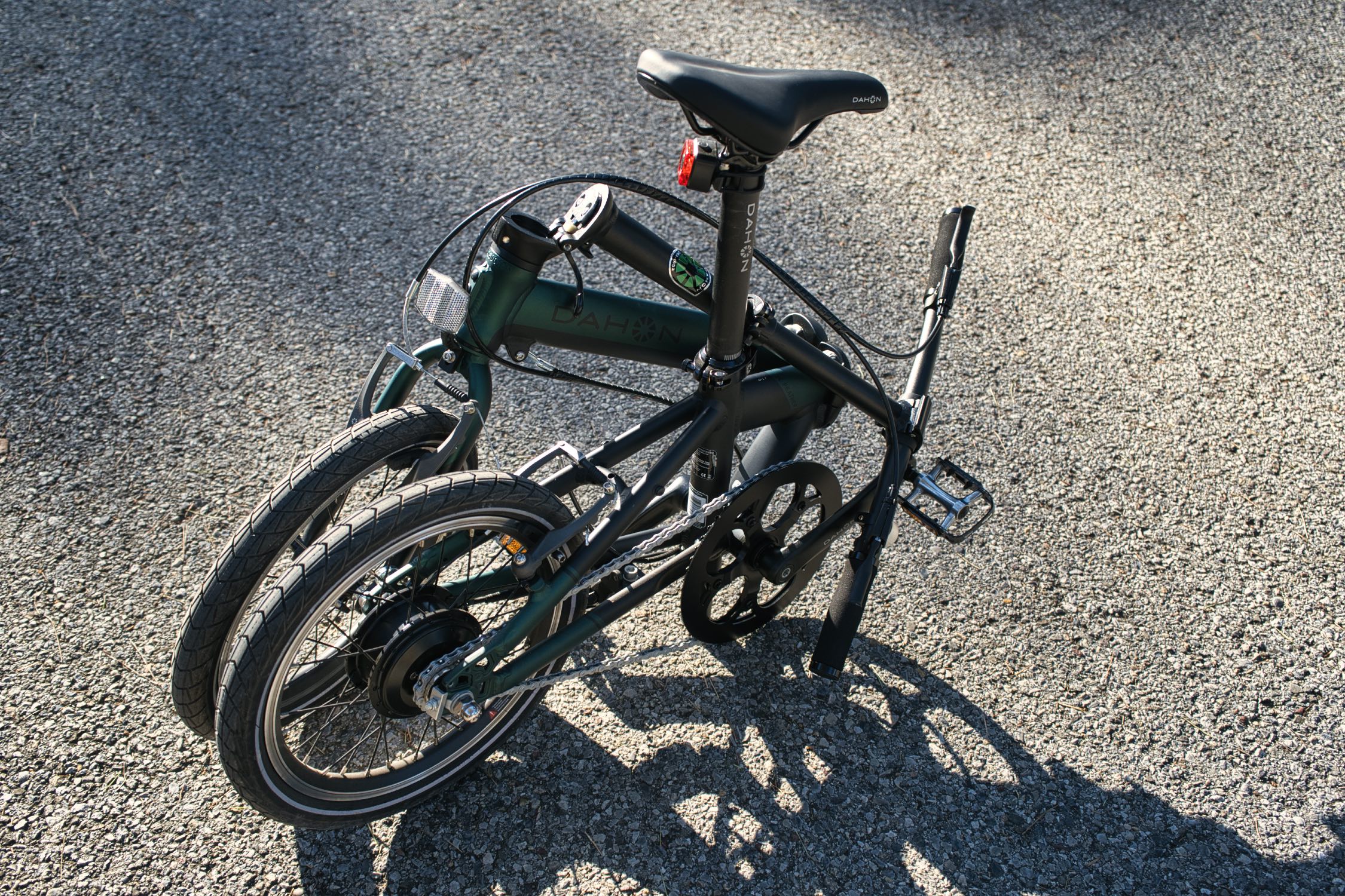

  • Pliage : Système magnétique « Vice Grip »
