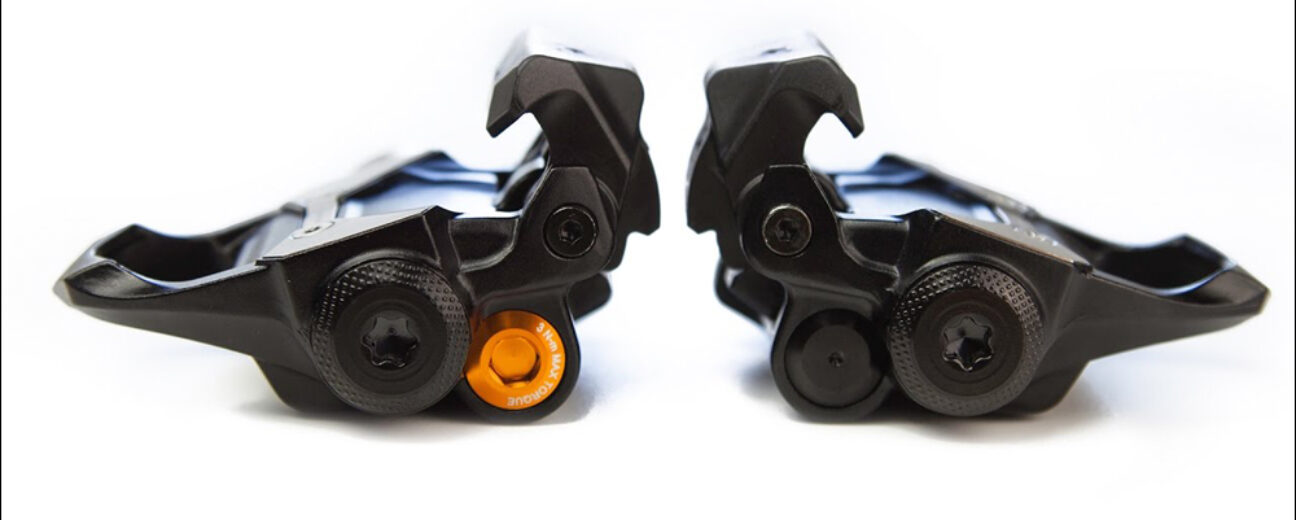

PowerTap, dont nous ne présentons plus les moyeux capteurs de puissance d’une grande précision, a décliné ses pédales P1 en une version P1S qui ne comporte qu’un seul capteur de puissance sur la pédale de gauche. De ce fait, vous pouvez acquérir un capteur de puissance précis, adaptable sur tous vos vélos et le tout dans un budget restreint.
C’est dans une boîte soignée que ces pédales sont livrées avec leurs cales spécifiques. Bien qu’elles soient très similaires aux cales Look, PowerTap préconise d’utiliser celles fournies pour plus de précision. En comparant les deux modèles, nous nous apercevons en effet que les PowerTap sont un peu plus « hautes » et, une fois clipsées, ne font qu’un avec la pédale. C’est pourquoi avec vos cales au standard Look vous risquez une légère imprécision de mesure. D’ailleurs, une mention spéciale figure sur la notice : « Les PowerTap P1 doivent être utilisées avec les cales fournies. Elles ne sont PAS compatibles avec d’autres cales similaires, comme les Look Keo. »
Comme chez Look, la couleur de la cale indique la liberté angulaire donnée : 6° pour les cales rouges (fournies avec vos P1S), 0° pour les cales noires (disponibles en option chez Matsport). Toujours comparativement aux pédales nivernaises, l’épaisseur des pédales nécessite de modifier sa hauteur de selle d’environ 5 millimètres.
