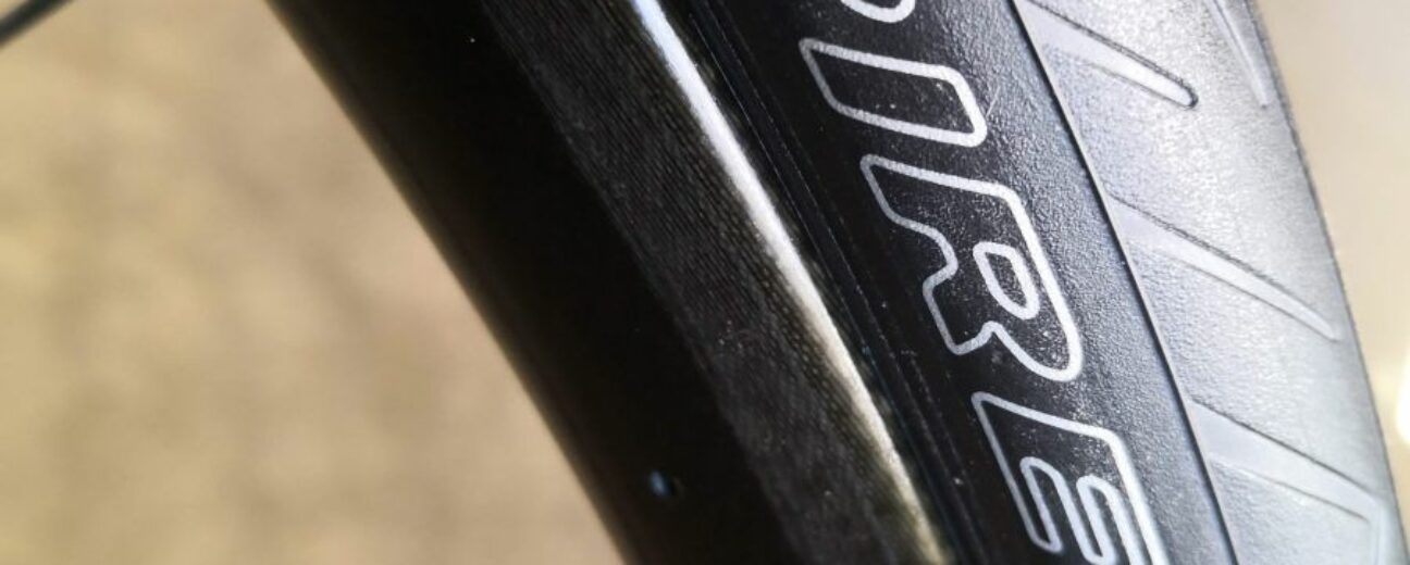

Sur combien de temps, combien de sorties et sous quelles conditions (pluie, sec, humide, …qualité des routes) avez-vous testé ces pneus ?
– Test commencé le 27 Octobre 2018 et terminé le 15 Janvier 2019 soit deux mois et demi.  1807 kms parcourus sur 20 sorties hivernales dont environ 30% à 40% sur routes humides et sur des revêtements allant du billard au routes truffées de nids de poule.

Sur la route, comment sont-ils côté rendement, côté usure, côté accroche en virage, sur mouillé, etc…. ?
– Je viens de le dire, les Pirelli donnent vraiment de la confiance au cycliste avec une excellente accroche en descente et une sécurité incomparable. On partirait presque rouler sans matériel de secours tant le risque de crevaison est infime.

Quels types de soucis avez-vous pu rencontrer ? silex ? crevaisons lentes ? solutions trouvées ?
Aucun souci. Les deux pneus ont très bien tenu sans coupure notable ni usure exagérée à l’arrière (je pèse quand même 80kg et les pneus arrière en général ont tendance à s’user plus vite). Pas de déformation de la carcasse comme cela a pu m’arriver par le passé avec les premières générations de pneu tubeless.
