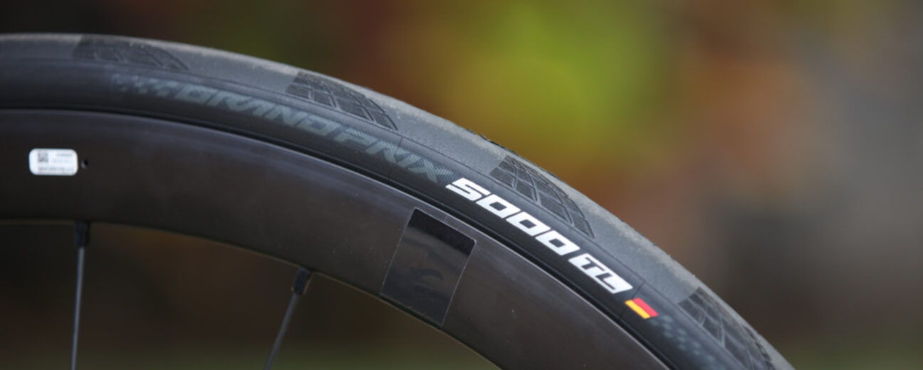

Test GP5000TL-2Test GP 5000 TL © Cycletyres
Sont-ils faciles, difficiles à monter, quels conseils donnerais-tu ?
Il faut l’avouer, le montage des Conti n’est pas le plus facile, loin de là. Ces pneus peuvent rebuter certains primo-utilisateurs de pneus tubeless. Pour les monter il faut se munir de bons démonte-pneus rigides, sinon c’est mission impossible. J’ai essayé de les monter sur différents modèles de roues tubeless (Mavic Ksyrium Pro, Bontager Aeolus 3, Mavic Cosmic Carbon) et à chaque fois j’ai eu le même souci de montage. Les pneus, je pense pour des questions d’étanchéité et peut-être de sécurité sont d’un diamètre qui ne permet pas un montage facile.
Ensuite, une fois le pneu en place sur la jante, le pneu claque très facilement avec une pompe à pied standard. Pas nécessaire d’utiliser un compresseur !
Ne pas oublier le liquide préventif, pour cela le plus simple et de faire sortir le pneu sur quelques centimètres de la jante, injecter le liquide à l’intérieur, remonter le pneu et bien répartir le liquide à l’intérieur du pneu en faisant tourner la roue tout en tapotant le pneu avec le plat de la main ou sur le sol. Ensuite on regonfle à 6 bars et le tour est joué.
