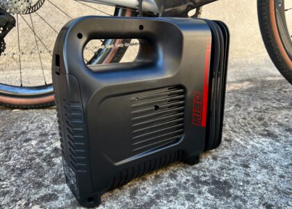

Ce petit compresseur d’air portable est un produit haut de gamme. Il se présente dans une housse zippée munie de plusieurs rangements pour les embouts, valves et autres accessoires. Au déballage, on découvre plusieurs accessoires. Un embout à visser Presta et Schrader, un adaptateur secteur, un adaptateur allume-cigare (les deux logés à l’intérieur même du compresseur, ce qui évite un malencontreux oubli), et un lot d’embouts pour gonfler ballons et autres bouées ou matelas pneumatiques.

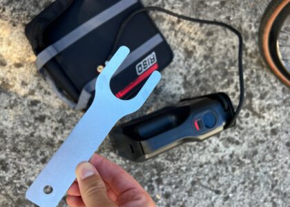

En retournant le compresseur, on retrouve un support métallique aimanté au compresseur. Support qui vient s’insérer sur la partie haute du compresseur, au niveau de la poignée. Il permet de faire tenir un vélo (8kg maximum recommandé par Poggio) en équilibre durant le gonflage. On est résolument sur un produit dédié au cycle.

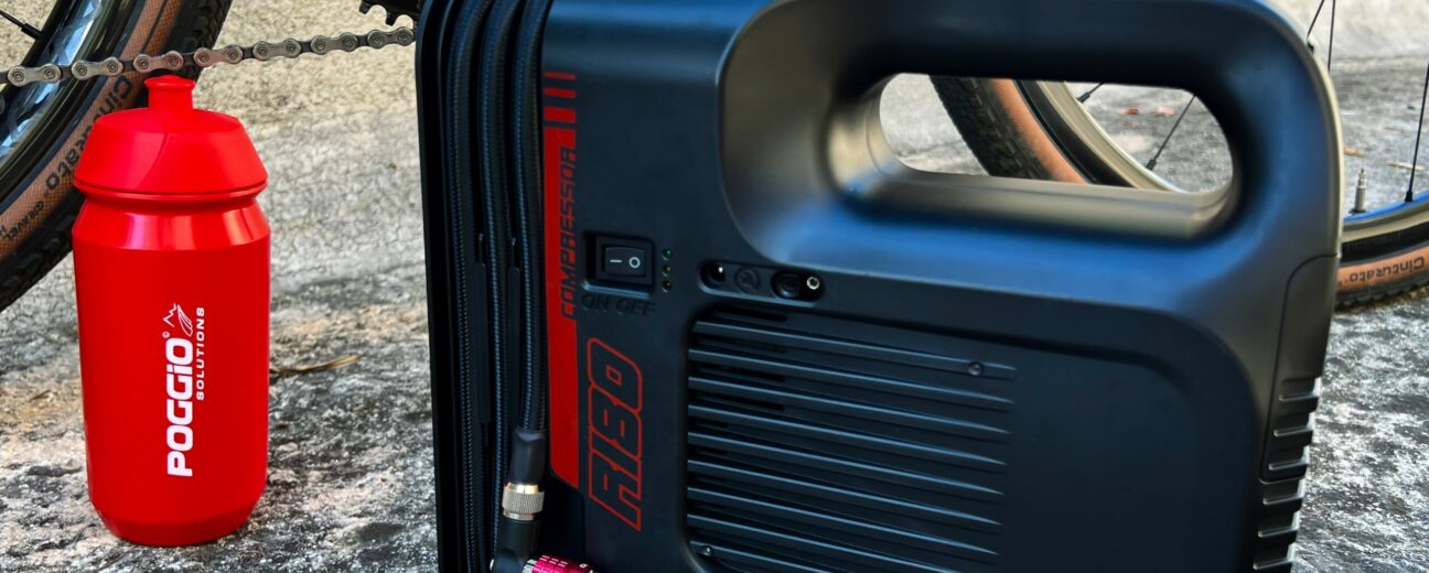

Les dimensions et le poids de ce compresseur d’air portable sont contenus au vu des performances. Le poids est de 5,5 kg pour les dimensions suivantes : 27,5 x 25,0 x 10,0 cm. Sur le côté du compresseur d’air, on retrouve les connecteurs pour le chargeur secteur et allume cigare. Le bouton on/off est assorti de 3 leds qui indiquent le niveau de charge. Point à noter, une sécurité fait qu’il faut que le sélecteur soit sur ON pour que la batterie se charge.

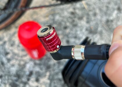

Sur la partie supérieure, on retrouve un écran couleur ainsi qu’une molette et un bouton. Vous pouvez choisir l’unité de mesure de l’afficheur : BAR / PSI / kPA. Sur le tuyau de gonflage, de belle facture en gaine tressée de 1,50m on retrouve un embout rapide automatique, adapté aux valves Presta et Schrader. Cet embout coudé se maintient seul même à haute pression et possède une valve de dépression pour ajuster le dégonflage précisément. À l’usage, cet embout est définitivement pratique et bien pensé, il ne m’aura jamais fait défaut.
