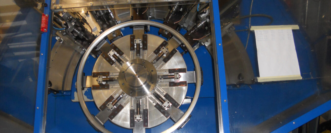

A la jointure du cercle, on place des inserts de chaque côté. A noter que chaque roue est identifiée en même temps que sont insérés les emplacements des rayons.
Notre roue est ensuite assemblée sur cette machine. Le perçage pour la valve est toujours réalisé à l’opposé de la jointure, afin de placer à l’exact opposé les deux « points de faiblesse » de la roue.
La roue est alors formée définitivement.
