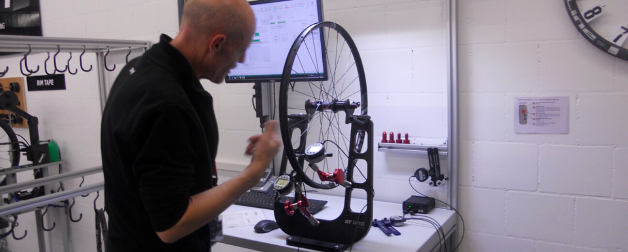

Après la mise en tension des rayons et le contrôle de leur alignement, c’est le passage par le contrôle qualité pour détecter si la roue a un voilage, même léger.
Les exigences techniques sont enregistrées dans la machine, et les voyants doivent être tous au vert pour que la roue sorte et soit prête à l'emploi ou presque.
