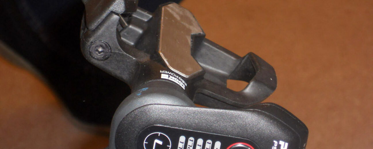

Premier élément de contact avec le vélo, le plus souvent, la pédale Kéo Power intègre un capteur de puissance avec huit jauges de mesure pour arriver à une précision optimale ou presque. La mise en place est ultra simple, une clé Allen, une clé plate et un gabarit qui est fourni dans le kit pour bien placer le capteur à la perpendiculaire. Un interrupteur sur la manivelle gauche lance le système et prend en compte la longueur des manivelles (de 170 à 177.5). Premier avantage évident, la Kéo Power va nous permettre de mesurer la puissance dégagée par chaque jambe indépendamment. A l’usage, notamment avec les équipes pros comme Cofidis, les techniciens Look révèlent qu’à haute intensité de pédalage, on observe très peu de différence entre chaque jambe, alors qu’en récupération, à basse intensité, les différences entre les jambes apparaissent vraiment.
Le kit Kéo Power Polar arrive à un poids de 400 grammes avec le compteur CX 600, livré avec la ceinture. Ce sont 170 grammes de plus que la paire de Kéo Blade, rien pour les pros dont on cherche le plus souvent à ajouter du poids pour rester à 6,8 kg, et pas grand-chose pour tous les autres, surtout si on compare à un moyeu Powertap ou un pédalier équipé du SRM. 1699 euros la paire de pédales et 300 euros le CS 600, qui avec le CS 500, est compatible pour le moment avec le kit Kéo Power.
