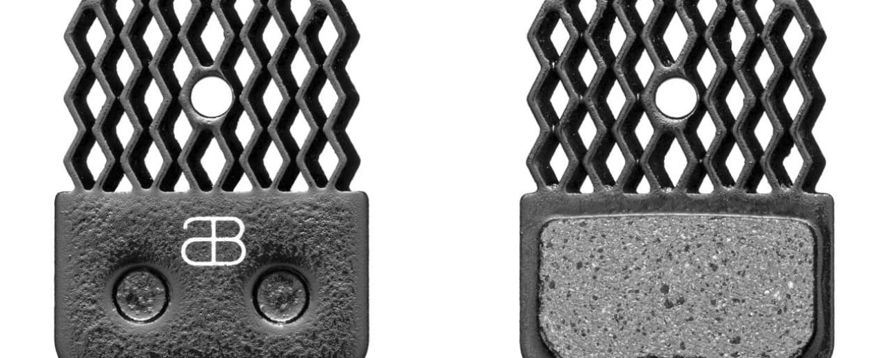

Au travers d’un communiqué de presse, la marque AbsoluteBlack, qui commercialise notamment des plateaux ovales et des chapes de dérailleur à roulement céramique oversize dévoile des plaquettes de frein hautes performances.
Ces plaquettes de frein pour Shimano et Sram sont le fruit de trois ans de développement par la marque. Leur objectif était simple. Créer des plaquettes qui auraient la même puissance de freinage, le même mordant initial et une modulation parfaite tout au long d’une longue descente. D’après les résultats des tests sur machine et d’imagerie thermique, AbsoluteBlack a été capable de réduire la température des plaquettes et des rotors jusqu’à 35% par rapport à la concurrence et d’éliminer cette sensation de « frein spongieux ».
Ces plaquettes utilisent un tout nouveau composé de friction, qui utilise du graphène spécialement modifié au lieu du cuivre toxique. Ces sont les premiers patins du marché contenant du graphène spécialement modifié dans leur composé de friction. Cela améliore considérablement les performances de freinage, la durabilité et le transfert de chaleur vers la plaque arrière. Des plaques arrière entièrement recouvertes d’un revêtement dissipateur de chaleur en graphène. Selon AbsoluteBlack; il a été possible d’obtenir un transfert de chaleur beaucoup plus important du matériau de friction vers les ailettes de refroidissement. Et en même temps, d’augmenter le rayonnement de la chaleur (spectre IR) de plus de 20 % (ce qui est très significatif). La réduction de manière notable de la température de l’étrier de frein par rapport aux autres plaquettes se traduit par une performance accrue et une durée de vie prolongée des joints d’étrier et du liquide de frein.
Les plaquettes sont développées et produites dans l’UE, contrairement à la majorité des autres plaquettes du marché, qui proviennent d’une seule usine taïwanaise. AbsoluteBlack est la première entreprise de l’industrie du vélo à proposer du graphène dans le composé de friction.

Les GRAPHENpads sont proposés en plusieurs modèles :
- Disque 34 – Pour Shimano Dura Ace et autres modèles
- Disque 35 – Pour Sram eTap AXS et autres modèles
- Disque 27 – Pour Shimano XTR et autres modèles
- Disque 31 – Pour Sram G2 et autres modèles
- Disque 15 – Pour Shimano Deore et autres modèles
Les Disque 34 & 35 ont une structure de découpe des ailettes de refroidissement en angle. Les disques 34 et 35 sont dotés d’une structure de refroidissement à ailettes inclinées; d’un revêtement en graphène et d’un composé de friction en graphène ROAD. Les disques 27 et 31 sont dotés d’une structure de refroidissement à ailettes droites, d’un revêtement en graphène et d’un composé de friction en graphène MTB. Le disque 15 n’a pas d’ailettes en raison des limitations de l’étrier, d’un revêtement en graphène et d’un composé de friction en graphène MTB.
