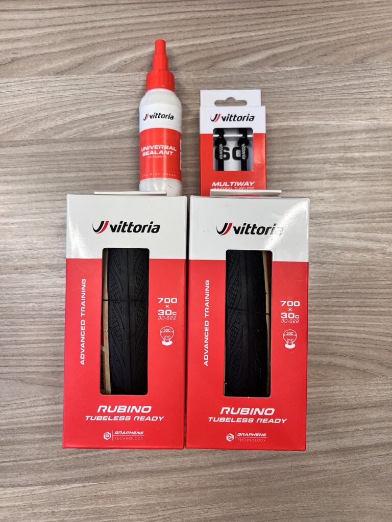

Je monte le pneu à la main, sans démonte pneus et sans particulièrement forcer. Il claque immédiatement à la simple pompe à pied et s’étanche rapidement avec le préventif. C’est propre, sans drama. La carcasse nylon 100 TPI, la ceinture anti-crevaison et le “Bead Shield” au talon inspirent confiance. La tringle souple Zylon spécifique TLR explique, je pense, cette facilité. Bonus utile : la gamme TLR est annoncée compatible hookless dès la section 28. Le pneu pèse 350g en ballon 30.

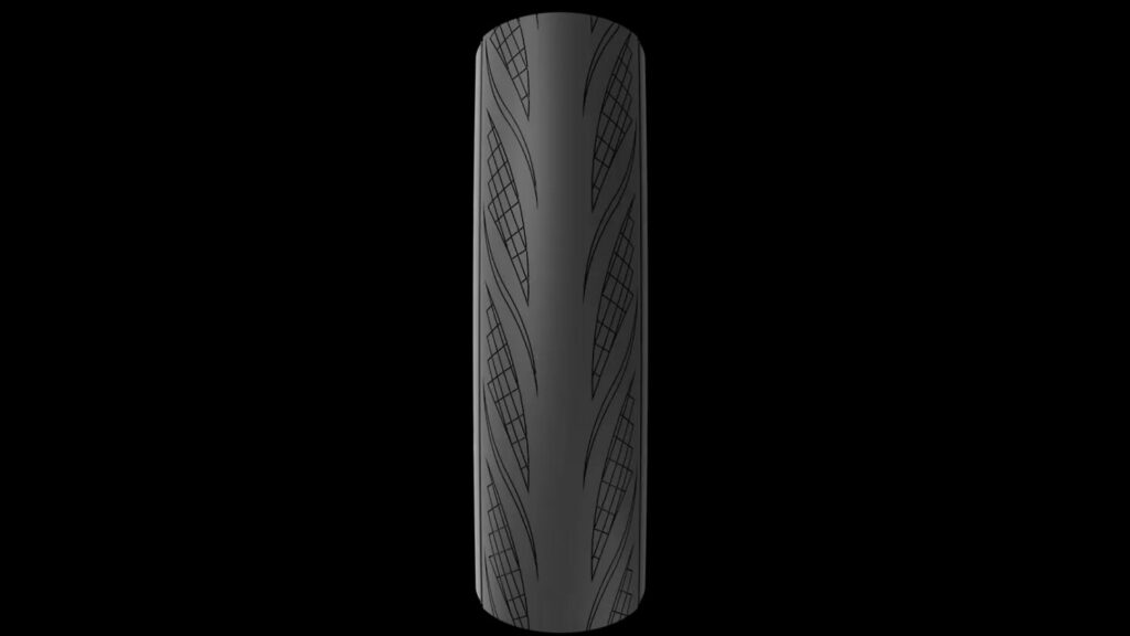

La nouvelle bande de roulement (centre lisse, transition fluide vers des chevrons actualisés, texture en grille en limite) m’offre un grip solide sur le sec, et reste lisible quand l’humidité pointe dans les zones ombragées. Je mets de l’angle sans arrière-pensée, le freinage reste progressif et le pneu prévient avant de décrocher. La section de 30 stabilise l’Émonda dans les grandes courbes rapides.

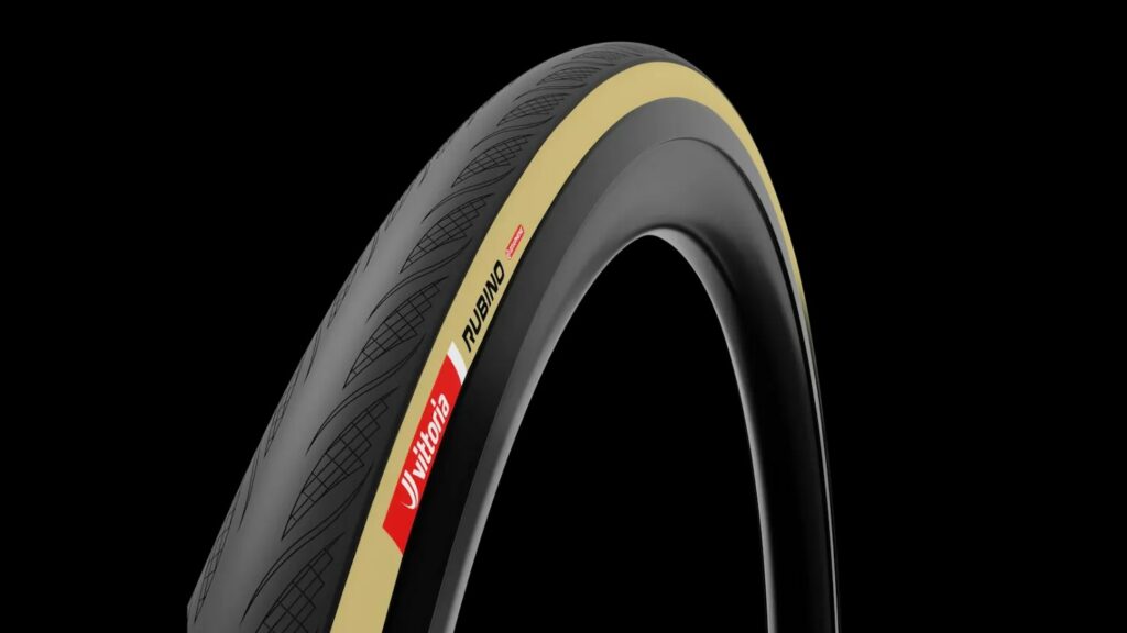

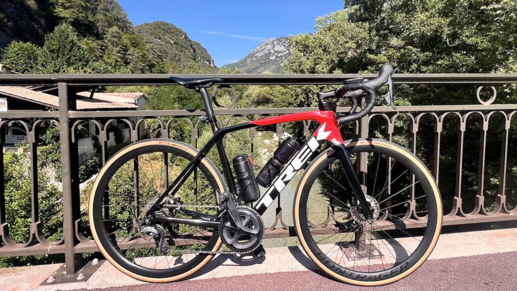

En flanc crème, je trouve le rendu sobre et classe. Sur mon Émonda SL6, ça donne un look rétro-moderne réussi.
