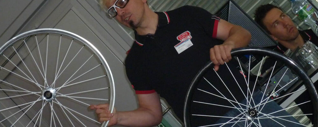

L’année 2013 marque le retrait du Mon Chasseral du catalogue. Cette roue fut le modèle emblématique de la gamme durant des années, à l’image du Mon Chasseral qui surplombe la cité de Bienne et offre un terrain de test fabuleux et éprouvant. En remplacement, DT Swiss propose un modèle RR21 Dicut, une jante aluminium en 21 millimètres à pneus, de couleur noire à rayons blancs ou blanche à rayons noirs, au choix. Décoration et résistance au lavage… Beaucoup d’utilisateurs s’en plaignaient jusqu’à présent : les décorations et autres autocollants DT Swiss avaient la mauvaise tendance à se décoller au fil des lavages et nettoyages des roues, offrant un aspect peu esthétique au fil des usages. Les Suisses ont résolu le problème en valorisant le procédé Waterslide, la mise sous verni des décorations, offrant ainsi une protection efficace lors des lavages. Ce procédé est utilisé sur les jantes carbones de la gamme DiCUT.

C’est la grosse et principale nouveauté de la gamme 2013. Une gamme de roues dont la jante est compatible avec la technologie tubeless mais pas que ça. Un moyeu carbone avec des roulements céramiques, la gamme SPline joue dans le haut de gamme ! On a aperçu un prototype lors du Presscamp de la RC38 SPline, une jante carbone 38 millimètres, nouvelle génération, nouveau look, une jante à boyaux qui utilise la technologie Waterslide pour la décoration. 20 rayons radiaux à l’avant, 24 croisés par deux à l’arrière. C’est simple, sobre, beau. Mais la SPline ne se conjugue pas qu’au carbone. DT Swiss propose la R23 SPline en aluminium, qui remplace l’ancienne RR1600. Une jante alu de 23 millimètres, disponible en blanc ou noir selon le choix de l’acheteur. Il y a aussi la R28 Spline, qui offre un profil un peu plus haut, toujours en aluminium. On devrait retrouver cette roue dans plusieurs comparatifs et tests des prochains magazines et site web… Affaire à suivre !
