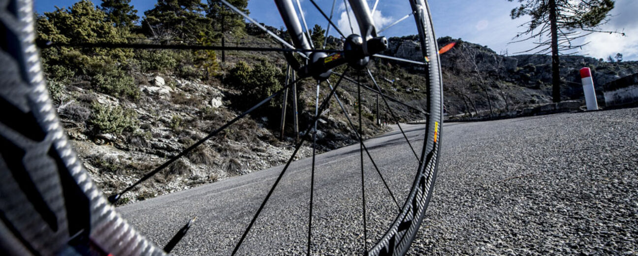

Comment en est-on arrivés à la CC 40 C ? Partie la plus simple, des chambres à air testées et approuvées par Mavic, insusceptibles d’éclatement lié à la chaleur, pneus Yksion Pro. C’est donc sur la roue elle-même que le travail a porté. Un cerceau alu à la base, des inserts alu pour fixer les rayons et éviter de créer des points de faiblesse nécessitant un renfort, qui facilite le service en cas de changement de rayons, sans compter qu’on évite les fonds de jantes (20 grammes de gagnés !). Sur cette jante sont posées plusieurs couches de carbone, le procédé est manuel, et le mélange entre alu et carbone est assuré par un procédé chimique. Pour la surface de freinage, deux types de résines sont utilisées, traitées spécialement pour températures élevées. Les tests-maison ont été faits à la fois à Genève dans le tunnel à vent de l’université, et surtout sur le terrain par toutes conditions et tous types de testeurs. Cela donne des tests genre descentes sur la face sud du Ventoux sur 10 kilomètres avec un testeur de 100 kg, rien moins que ça !
115 kilomètres entre l’arrière-pays niçois, le col de Braus, l’Italie par Vintimille, puis le bord de mer, Menton et la Turbie, nous ont permis de tester ces roues, entre routes sèches et parties humides, mais surtout avec les lacets typés « rallye de Monte-Carlo ». Le premier sentiment qui en ressort est très positif. Très belles roues où le noir prédomine jusqu’à la valve, équilibre et aérodynamique excellentes avec les moyeux carbone, et freinage à la fois sécurisant et efficace même si personne n’avait de dossard. Bref, une roue qu’on a envie de revoir, à l’occasion d’un prochain test sur Vélo 101 par exemple.
Côté chiffres, la paire de roues est à 2095 grammes avec les pneus (section de 23 pour une largeur de jante de 19 millimètres), 1545 sans, 40 millimètres de haut. On n’a donc pas besoin de prolongateur de valve. Le poids limite pour une utilisation optimale est de 100 kg, ces CC 40 C ne seront pas compatibles tubeless.
