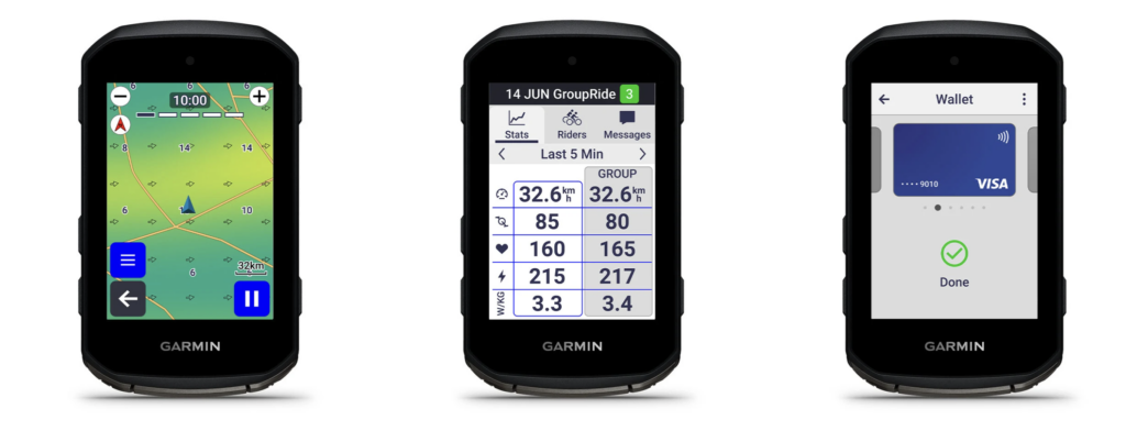

Garmin Pay : la cerise pratique
  • Edge 850 : NFC avec Garmin Pay. Ravitaillement cashless depuis le compteur.
  • Edge 840 : non.
Attention : dépend de la banque et de l’acceptation du commerce. En ville/périphérie, c’est un vrai plus.

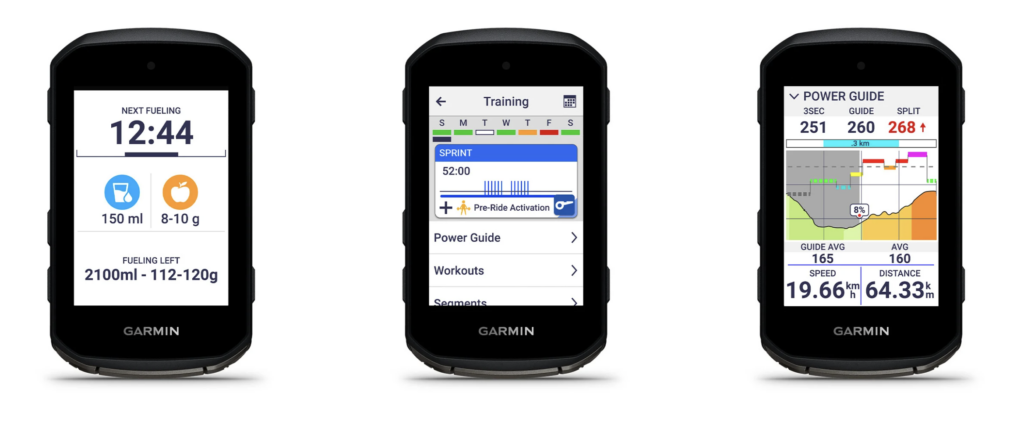

  • Edge 850 :
    • Cycling Coach enrichi, tenant compte de l’exigence du parcours (profil altimétrique, objectif, progression).
    • Smart Fueling: recommandations contextuelles glucides/hydratation (grammes/ml) selon météo, effort, profil, parcours.
    • Power Guide ajusté à l’altitude/acclimatation.
Des raffinements utiles pour la préparation orientée course.
GroupRide et création d’itinéraires
  • Les deux permettent le groupRide, LiveTrack, Varia, Connect IQ, Wi‑Fi/BT/ANT+.
  • Edge 850 : GroupRide plus informatif (comparaisons en live sur 5 min: FC, W, cadence, vitesse, W/kg). Création tactile de parcours sur l’appareil plus agréable grâce au grand écran et à la réactivité.
