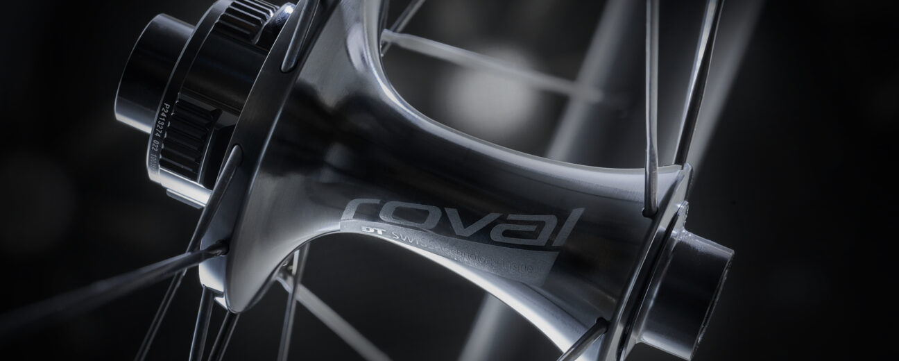

  • Moyeux Aero Flange avec corps de roue libre EXP à roulements céramique SINC
