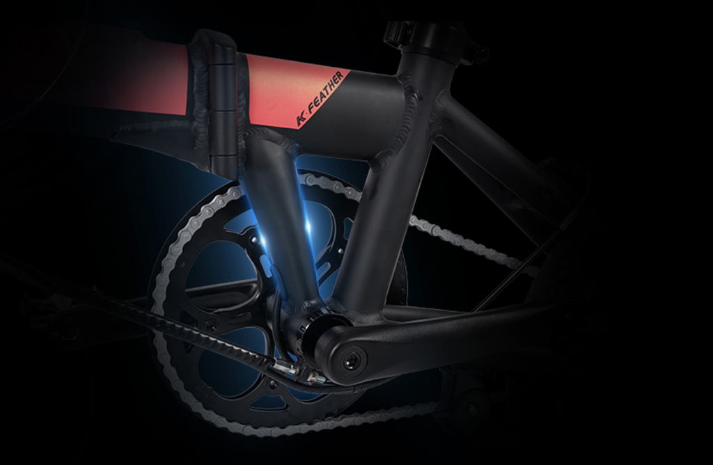

Conçu autour de la suite technologique DAHON-V Tech, le K-Feather intègre le câble breveté DELTECH, exclusivité DAHON. Ce câble en tension transforme la géométrie du cadre en une structure triangulée, ce qui améliore significativement la rigidité du châssis un point souvent critique sur tout vélo pliant à assistance électrique. En complément, le Super Down Tube, un tube diagonal de plus grand diamètre avec une meilleure résistance structurelle, optimise le transfert de puissance au pédalage et confère au vélo un comportement rassurant dans les ascensions.

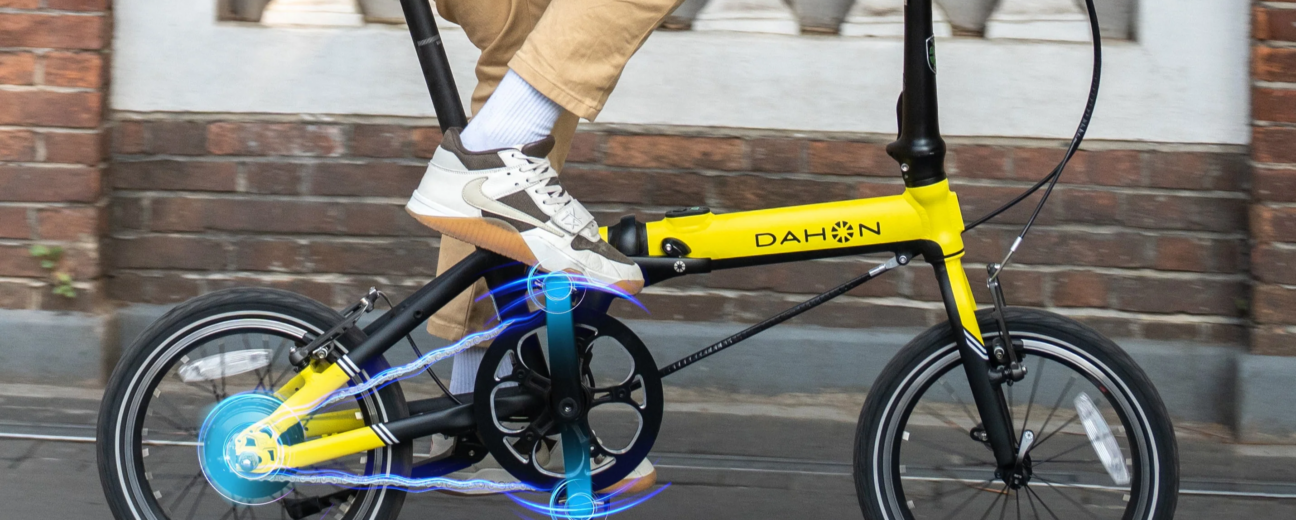

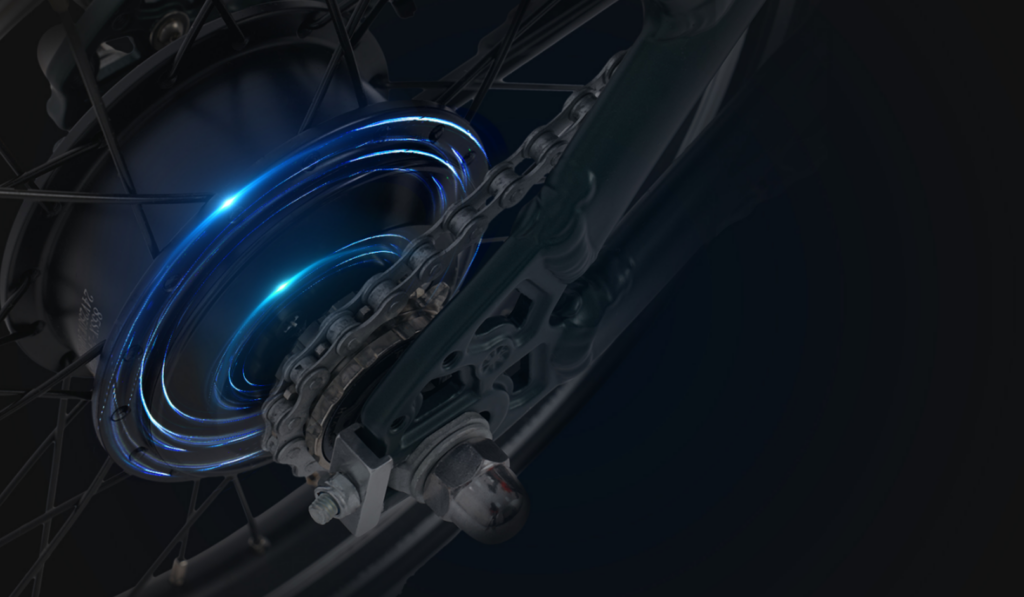

Le système est animé par un moteur situé sur le moyeu arrière 24 V / 250 W à rotor interne, il offre des dimensions compactes et un poids contenu, un rendement de conversion élevé, l’idéal pour les roues en 16″. En exploitant le couple du moteur, la transmission se passe de dérailleur, simplifiant l’ensemble du groupe tout en réduisant le poids et les besoins d’entretien.
La transmission singlespeed est associée à un plateau de 53 dents.  Couplé au capteur de couple ultra-réactif, le système délivre sa puissance en à peine 0,01 seconde, avec un couple maximal de 32 N·m. Des V-brakes avant et arrière répondent aux exigences de freinage d’un vélo à assistance électrique tout en préservant la compacité de l’ensemble. Résultat : des démarrages francs, un bon soutien au pédalage et une accélération progressive.

Le cadre est fabriqué en alliage d’aluminium léger, assemblé par soudure TIG à l’argon afin de garantir durabilité et finition soignée. Le tube principal adopte un profil elliptique qui offre une rigidité et une stabilité intéressants, tandis que le passage des câbles interne au mécanisme de pliage est protégé par des gaines à ressort en inox, pour éviter toute détérioration lors des pliages et dépliages répétés.
