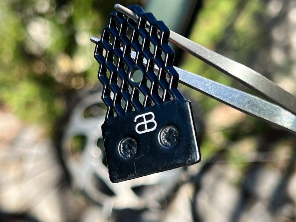

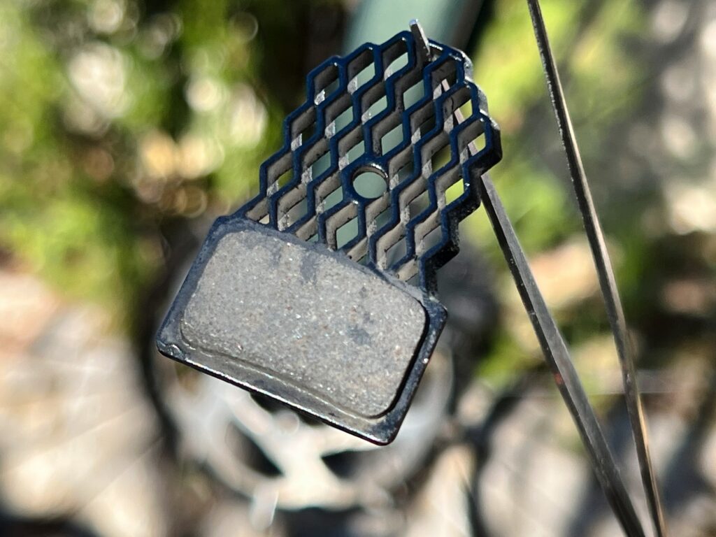

AbsoluteBlack a travaillé 3 ans au développement de la plaquette idéale. Celle qui aura le même mordant, la même puissance de freinage tout au long de votre descente. Les résultats des essais réalisés sur des bancs et les résultats de l’imagerie thermique montrent qu’ils ont réussi à réduire la température des plaquettes et du disque de 35% par rapport à la concurrence et qu’ils ont résolu le problème de surchauffe. Les plaquettes de freins GRAPHENpads sont une toute nouvelle référence dans l’industrie du frein de part la conception innovante des ailettes de refroidissement, du revêtement de la partie arrière des plaquettes au Graphène, ainsi que la nouvelle garniture à base de Graphène (qui se passe notamment du cuivre habituellement utilisé et toxique pour la nature). Plus performantes, plus écolo, mais encore ?
  • Il s’agit de la première plaquette sur le marché contenant du Graphène dans sa garniture. Cela améliore considérablement les performances au freinage, la durabilité et le transfert de chaleur vers l’extérieur.
  • Le revêtement de la partie extérieure des plaquettes, entièrement en Graphène. L’ajout de graphène est est une aide à la dissipation de la chaleur. Ceci apporte un transfert de chaleur beaucoup plus important du matériau en friction vers les ailettes de refroidissement et en même temps, permet d’augmenter le rayonnement de chaleur (spectre IR) de plus de 20% (ce qui est très significatif).

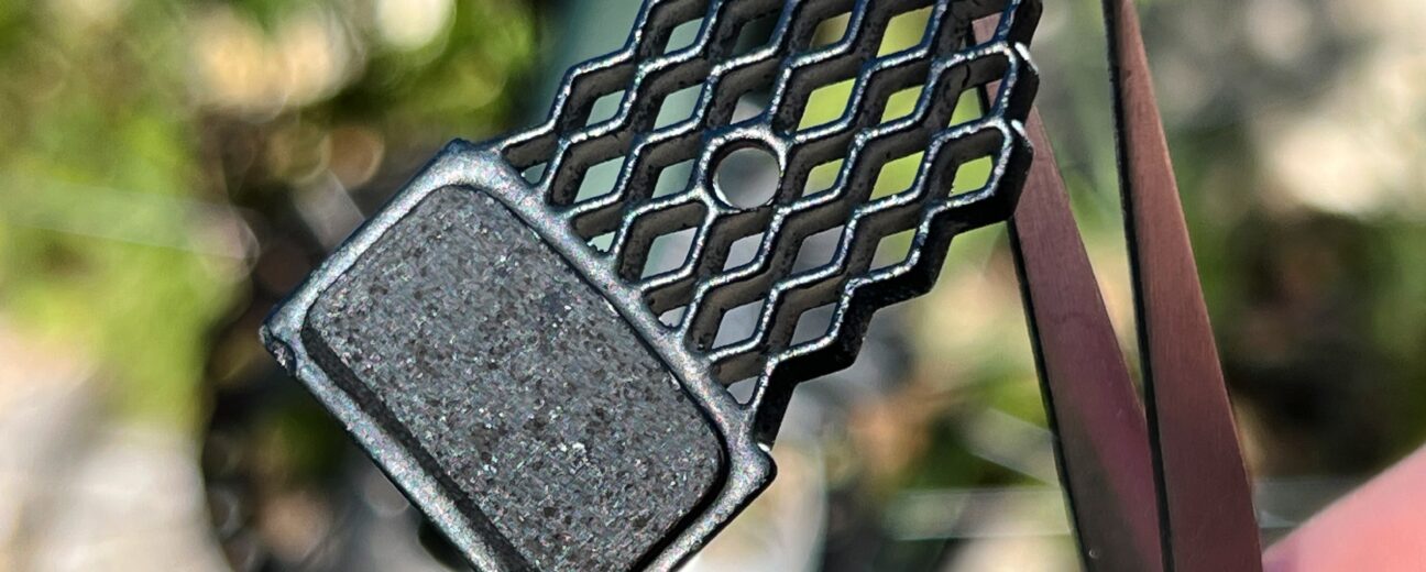

  • Ce sont les premières plaquettes brevetées sur le marché avec des ailettes de refroidissement inclinées pour un flux d’air qui apporte un meilleur refroidissement. La découpe en angle offre 3 avantages majeurs : 1- agrandissement de la surface des ailettes de 40% par rapport à une plaquette traditionnelle. 2- ventilation de l’air facilité grâce à la découpe des ailettes qui améliore la dissipation de chaleur par convection. 3- et encore plus important, la coupe en angle de 45° permet à toutes les surfaces d’évacuer la chaleur de la plaquette. Le rayonnement thermique (spectre IR) est le plus élevé dans la direction perpendiculaire à la surface, donc dans une plaquette normale, chaque ailette rayonne sa chaleur vers l’ailette voisine gardant ainsi plus de chaleur. Les plaquettes évacuent toute la chaleur vers l’extérieur.

Les Disque 34 & 35 ont une structure de découpe des ailettes de refroidissement en angle. Les disques 34 et 35 sont dotés d’une structure de refroidissement à ailettes inclinées; d’un revêtement en graphène et d’un composé de friction en graphène ROAD.  Les disques 27 et 31 sont dotés d’une structure de refroidissement à ailettes droites, d’un revêtement en graphène et d’un composé de friction en graphène MTB.  Le disque 15 n’a pas d’ailettes en raison des limitations de l’étrier, d’un revêtement en graphène et d’un composé de friction en graphène MTB.
