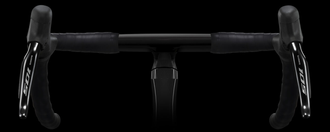

Les nouveaux leviers Dual-Control Shimano 105 offrent une ergonomie et un design inégalés suite aux retours des cyclistes professionnels. Les repose-mains sont surélevés et une nouvelle forme de levier améliorent le confort et le contrôle dans toutes les positions de pilotage. Le freinage est également optimisé grâce à un mouvement de levier plus souple, pour une plus grande douceur ou modulation des freins. Les nouvelles manettes fonctionnent avec une connexion sans fil exclusive Shimano qui offre une vitesse de traitement rapide et une faible consommation d’énergie. En utilisant une seule batterie rechargeable logée dans le cadre, la charge est simple et la batterie est protégée, ce qui garantit un changement de vitesse stable et fiable à tout moment.
Commandes ST-R7170
Connexion Di2 sans fil
Leviers Dual-Control 2×12 vitesses
Repose-main surélevé pour une ergonomie et un aérodynamisme amélioré
Décalage des palettes des commandes
