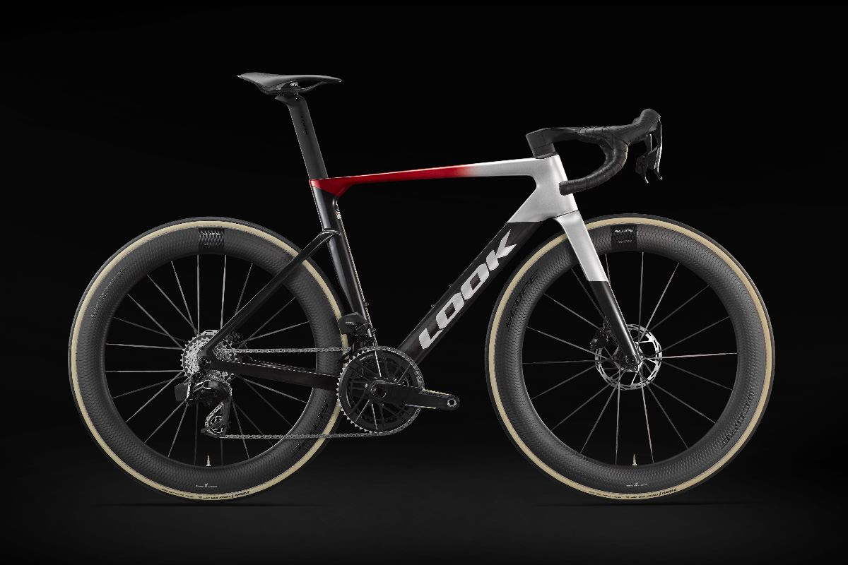

Façonné pour l’excellence sur la route, le 795 Blade RS 3 s’appuie sur un kit cadre optimisé individuellement et bâti autour de trois piliers : les gains réels, une ergonomie à la pointe et une expérience de pilotage unique. En plaçant stratégiquement chaque pli de carbone et chaque gramme, le vélo offre :
  • Un transfert de puissance supérieur: profilés pour une traînée minimale, l’avant du vélo et le boîtier de pédalier sont jusqu’à 10 % plus rigides que la moyenne du World Tour afin de maximiser la réactivité.
  • Un comportement précis: la fourche et le triangle arrière intègrent des tubes volontairement plus flexibles, conçus pour maintenir la performance dans l’air turbulent, absorber les revêtements dégradés et améliorer l’efficacité en virage.
  • Un rendement optimal: un généreux passage de pneu de 34 mm accueille des pneus et des jantes plus larges pour une performance optimale.

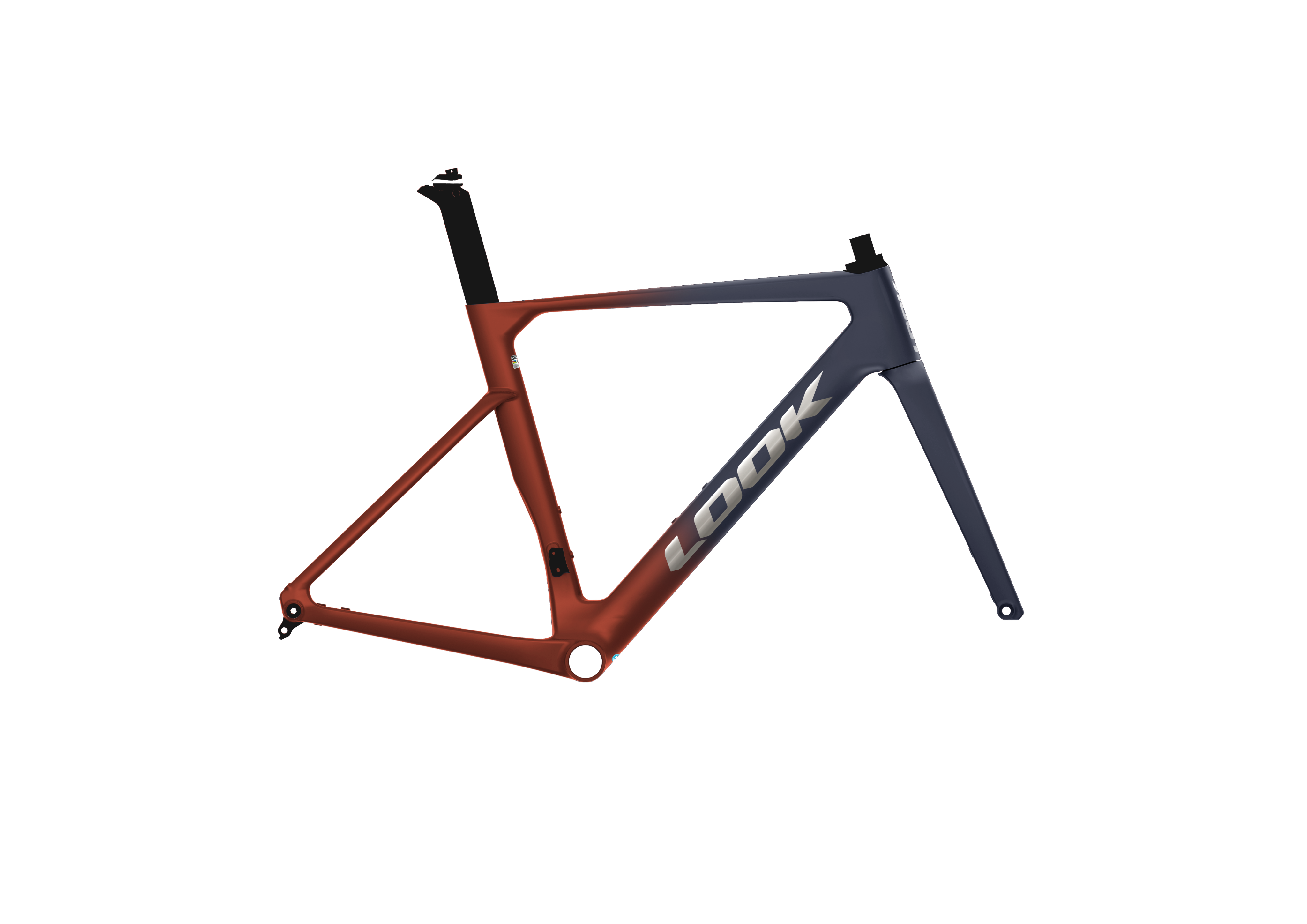

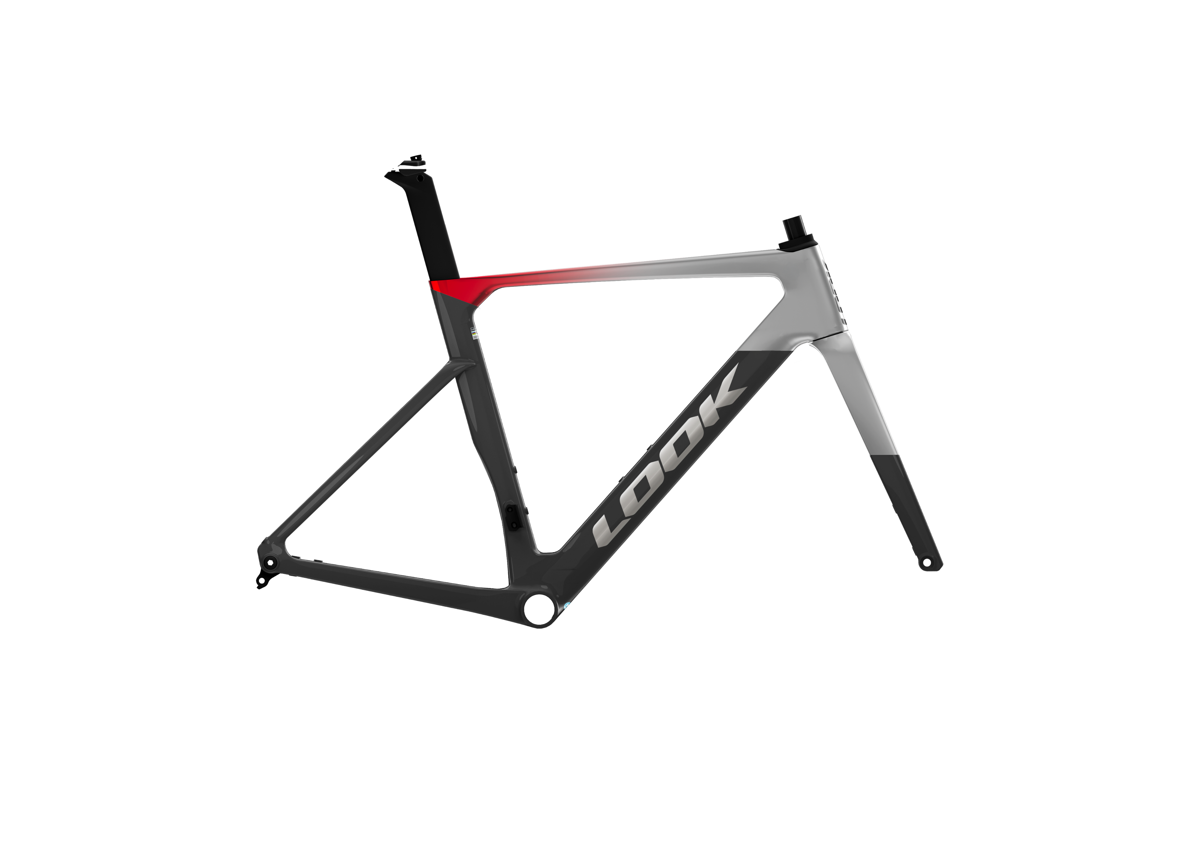

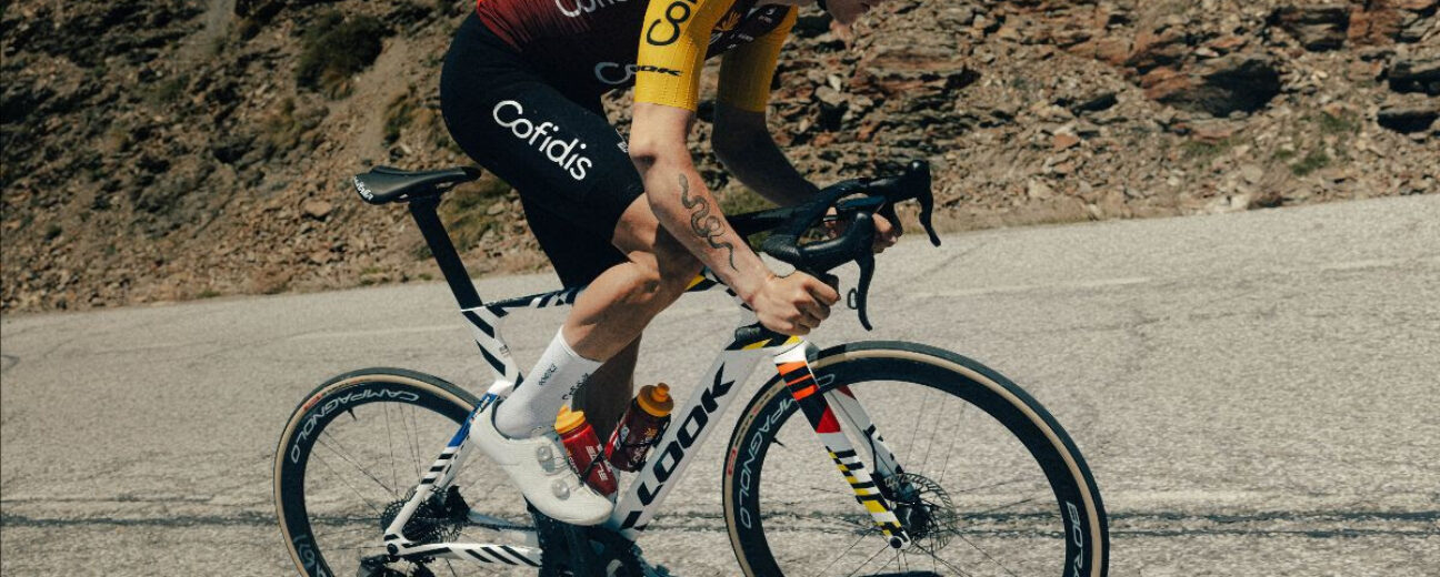

La relation entre un cycliste et son vélo est également très personnelle, et il n’y a pas deux cyclistes identiques. Le 795 Blade RS 3 honore cette singularité avec quatre finitions distinctes : Pro Team Black (carbone apparent), Silver Red, Orange Shift / Black et Iconic Prisme (une livrée graphique mettant en valeur les couleurs emblématiques de Look). Au sommet de la gamme trône l’Iconic Prisme Replica: une édition très limitée à seulement 50 vélos dans le monde, proposée dans la configuration exacte courue par la Team Cofidis sur le Tour de France. Affichant 7,1 kg sur la balance et équipée d’un groupe Campagnolo Super Record sans fil et de roues Bora WTO 60 Ultra Team, elle arbore la géométrie iconique rouge, jaune et bleue qui définit les cadres Look depuis quatre décennies. Un principe Look n’a jamais varié : vous roulez sur le même vélo que les pros. La Replica incarne ce principe dans sa forme la plus pure.

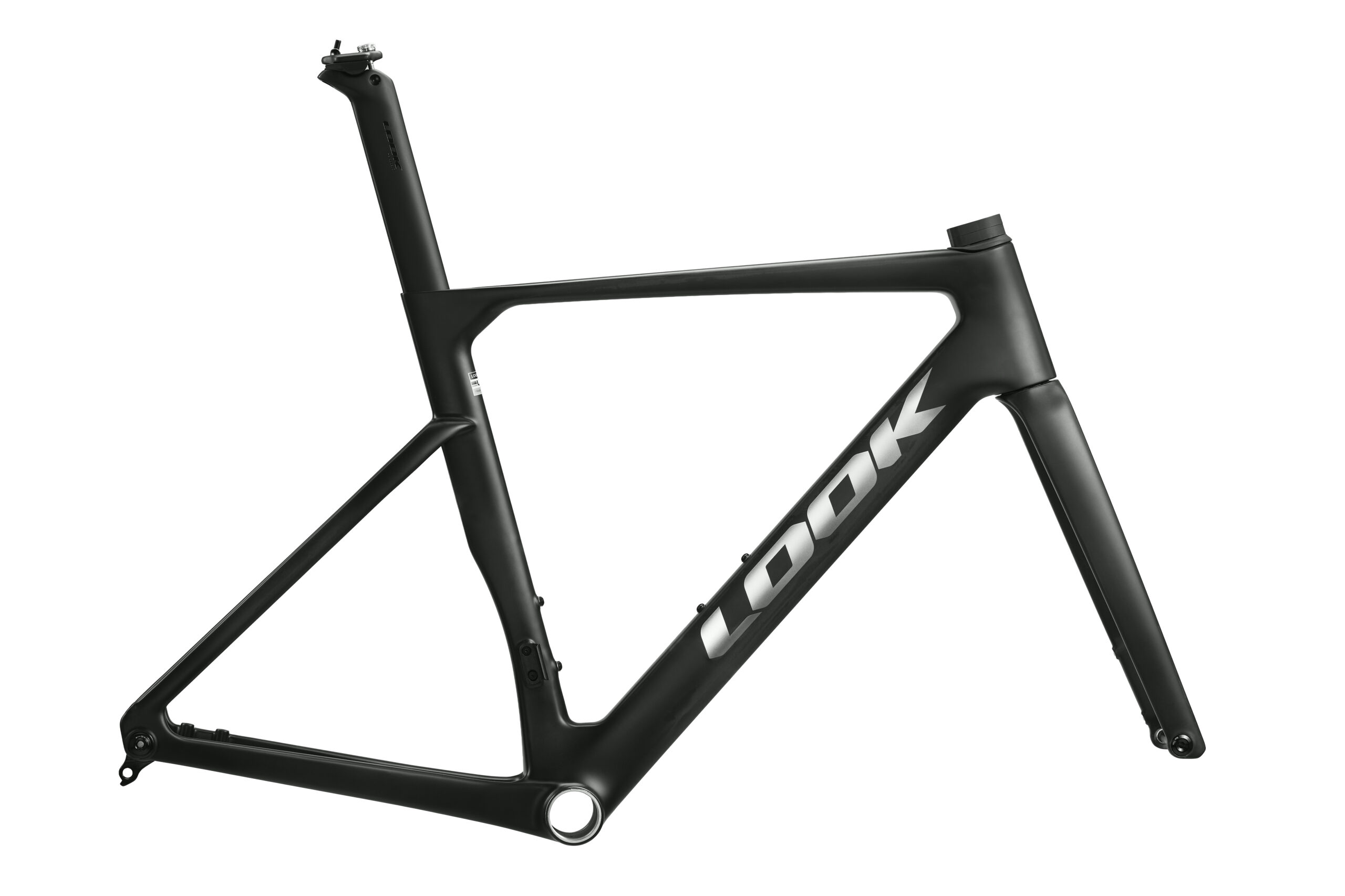

  • Cadre: 890 g (taille M, Pro Team Black, tolérance +/- 5 %), nouveau carbone UD UHM, compatible UDH, garantie à vie sous réserve d’enregistrement.
  • Fourche: 340 g, disponible en trois déports, conçue pour une flexibilité accrue.

  • Finitions: Silver Red, Pro Team Black, Iconic Prisme, Orange Shift. L’Iconic Prisme
  • Replica est limitée à 50 exemplaires dans la configuration exacte de la Team Cofidis sur le Tour de France (Campagnolo Super Record sans fil, roues Bora WTO 60 Ultra Team, 7,1 kg).
