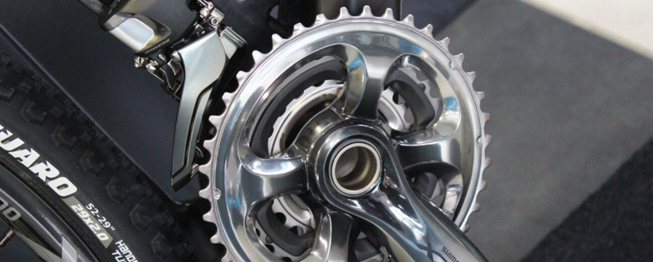

Le pédalier est conçu avec la technologie Hollowtech 2 issue du groupe route Dura Ace. Le gros plateau est évidé pour permettre un gain de poids sans perdre en efficacité. En ce qui concerne le pédalier, deux options sont possibles. Les manivelles sont forgées à froid, avec une première version qui dispose de manivelles évidées donc plus légères. La seconde version dispose de manivelles non pleines, mais beaucoup moins évidées donc plus lourdes. Le but est de correspondre aux attentes de deux publics : l’un compétiteur et l’autre axé loisir. Ces deux particularités ne se voient pas puisque cela concerne l’intérieur des manivelles.

Le design du groupe en général est réussi, avec une dominante de gris comme à son habitude. Les composants ont une construction attrayante, en particulier du côté du pédalier qui tape à l’oeil. Les manivelles très travaillées donnent une belle gueule à l’ensemble. Le dérailleur avant est comme en route plus imposant que la version mécanique, mais il se fond bien sur le vélo et ne gêne pas son harmonie.
