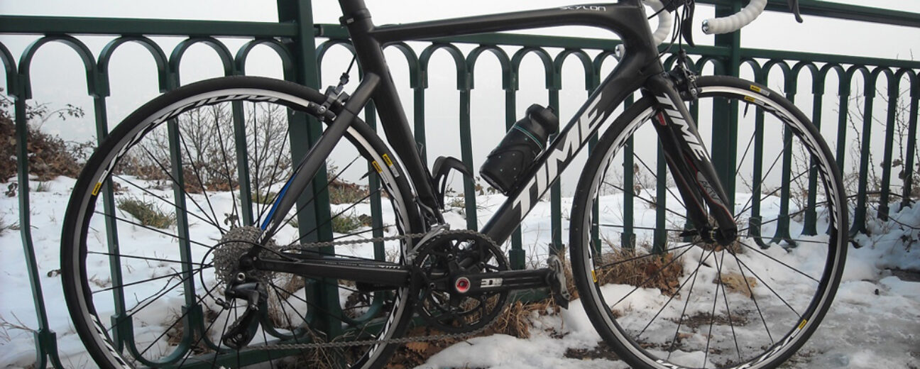

Notre vélo de test est monté en Shimano Ultegra mécanique 11 vitesses, avec un pédalier Rotor 3D+ et une paire de roues Mavic Ksyrium Equipe. Ce dernier accuse 7,840 kg sur la balance avec pédales. Les périphériques sont issus du catalogue Time, la potence RTM (Resin Transfer Molding) très massive et le cintre ergodrive. Le tout dans un carbone vernis avec le drapeau bleu-blanc-rouge sur le tube horizontal, la potence et le cintre. Sobre, élégant, du haut de gamme. Notre modèle de test bénéficiait de la fourche Aktiv, censée apporter confort et filtration des aspérités de la route.
Au premier regard, ce cadre est très aérodynamique et donc plus prompt à rouler vite sur le plat et fendre le vent que gravir de longs cols. Les haubans arrières viennent se positionner assez bas sur le tube de selle ovalisé. Cela offre un triangle arrière très compact. Le pont où se fixe l’étrier arrière est une pièce monobloc de carbone. Les haubans profilés ont une conception asymétrique et des renforts de carbone aux endroits les plus sollicités en torsion. Le boîtier de pédalier est au standard BB386. Il offre une compatibilité avec la totalité des pédaliers présents sur le marché. Ce dernier est également constitué d’une seule pièce de carbone. En fait, le cadre reprend un peu les anciennes conceptions de cadres aciers où les tubes venaient se loger dans des raccords. Visuellement, cela se voit et Time ne s’en cache pas.
Pour le triangle avant, très aérodynamique, la douille imposante conique propose une géométrie plus cyclosportive que sportive. En effet, cette dernière est assez haute et ne propose pas de se positionner avec une grosse « bascule ». La potence RTM vient encore ajouter une rigidité supplémentaire de l’ensemble. La fourche est taillée pour fendre l’air tout comme le cintre, une incitation à mettre du braquet et « envoyer du lourd » !
