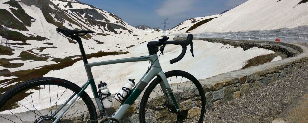

Présenté en novembre dernier, le VAE Cannondale SuperSix EVO Neo fait sensation avec ses lignes semblables à celles d’un vélo de course classique. Pesant moins de 12kg (pour la version haut de gamme avec 11,3kg en taille L), il se classe parmi les poids légers dans le monde des vélos de course à assistance électrique. Trois modèles sont proposés à la vente : les SuperSix EVO Neo 1, 2 et 3. Le premier désignant le haut de gamme, le troisième l’entrée de gamme. Le modèle intermédiaire nous a été confié pour ce test, réalisé sur les routes de Savoie et de Haute-Savoie. Un terrain propice pour bénéficier d’une assistance.

Le Cannondale SuperSix NEO Evo 2 est un vélo passe-partoutLe Cannondale SuperSix NEO Evo 2 est un vélo passe-partout | © Vélo 101

Mais le vélo, ce n’est pas seulement les ascensions, c’est aussi du plat et des descentes. Sur ces terrains où l’assistance n’est plus nécessaire, le vélo se comporte admirablement bien. Sur le plat, le vélo dispose d’un rendement suffisamment bon pour retrouver, à quelque chose près, les sensations que l’on peut avoir avec un vélo de course classique. Lorsque le pourcentage est nul, le poids du Neo 2 ne se fait pas sentir. En revanche, dès le moindre pourcentage, les 12,4 kilogrammes du vélo rappellent vite à l’ordre et la vitesse chute sensiblement jusqu’à ce que l’assistance prenne le relais.
En descentes, le SuperSix EVO Neo 2 nous a impressionné. En parcourant les cols de Savoie et Haute-Savoie, nous avions de quoi l’éprouver dans ce domaine. Le vélo est très bien posé sur la route, il respire la stabilité et la confiance. Son excellent confort dissipe à merveille les vibrations et le vélo s’emmène là où on veut qu’il aille. On redoutait avant le début du test que le poids du vélo nous déporterait dans certains virages, cela n’a jamais été le cas. Nous nous sommes vraiment fait plaisir avec, c’est la bonne surprise de ce test.
Au premier coup d'oeil, difficile de penser qu'il s'agit d'un VAEAu premier coup d’oeil, difficile de penser qu’il s’agit d’un VAE | © Vélo 101
