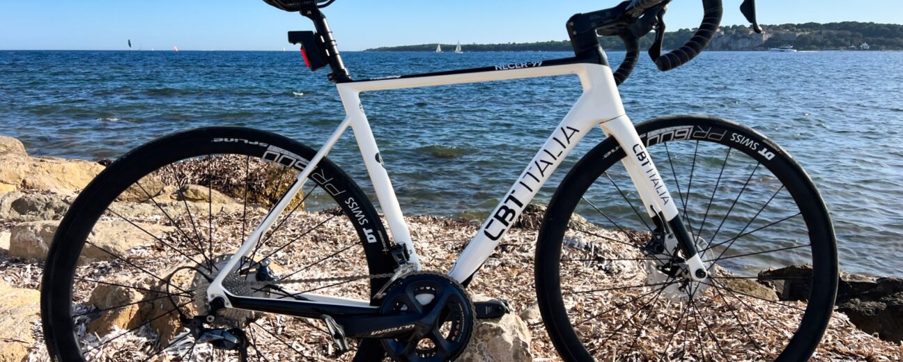

Le montage de notre Necer99 de test

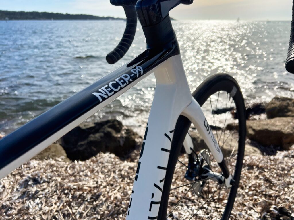

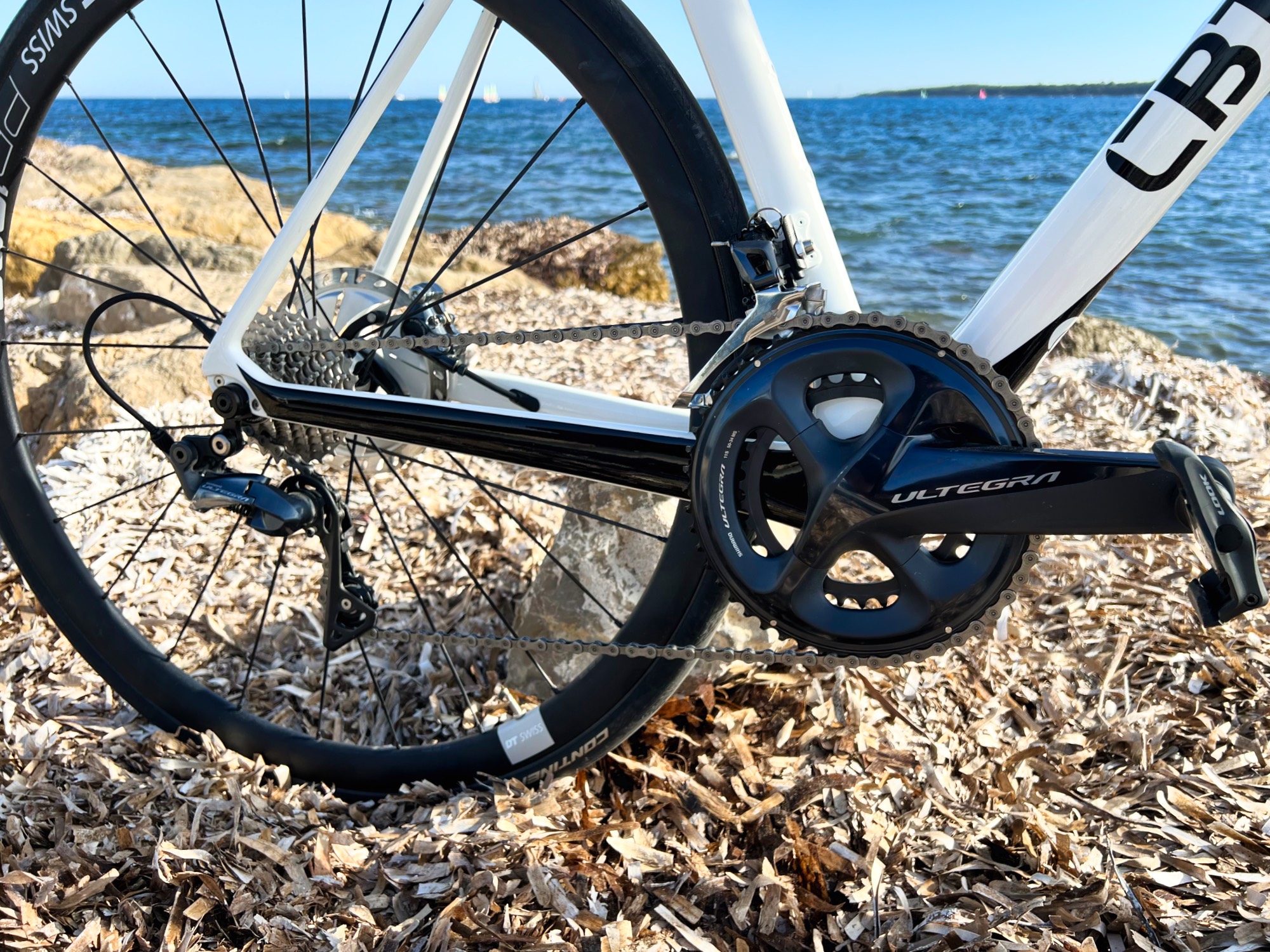

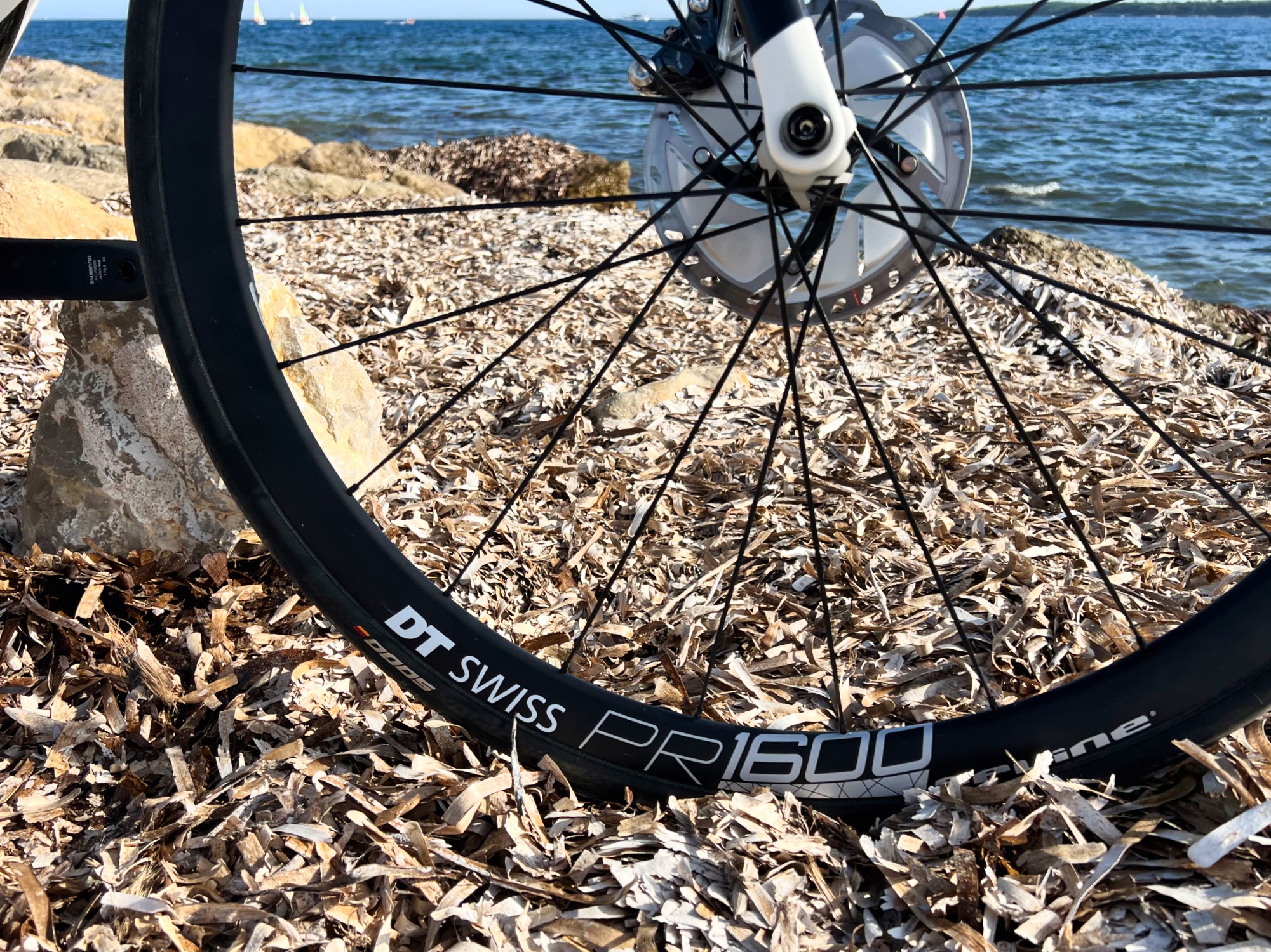

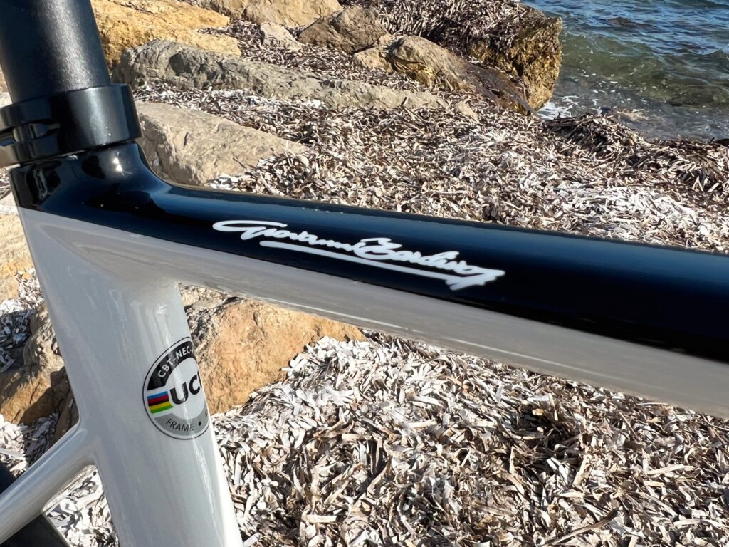

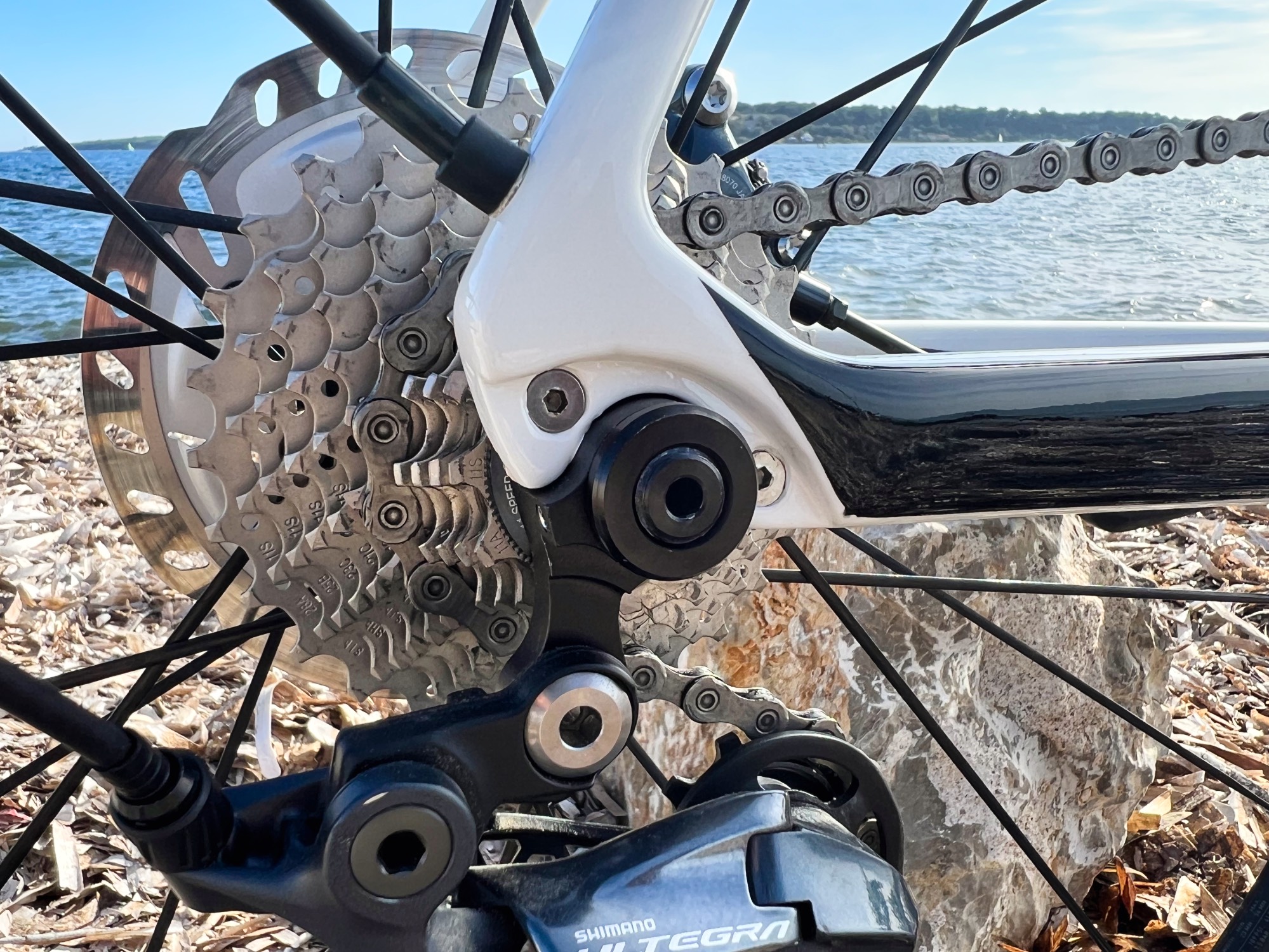

Le cadre du Necer 99 est une monocoque en carbone T700 3K HM. Il est conçu avec routage des câbles en interne et boitier de pédalier BSA. En termes d’équipement, le modèle reçu est plutôt équilibré. Il est monté avec un groupe Shimano Ultegra R8020 Disc. Concernant les trains roulants, on retrouve des roues DT Swiss PR 1600 montées avec des pneus Continental GP500 25mm en tubetype. Pour ce test j’ai utlisé mes pédales Look Keo Blade carbon.

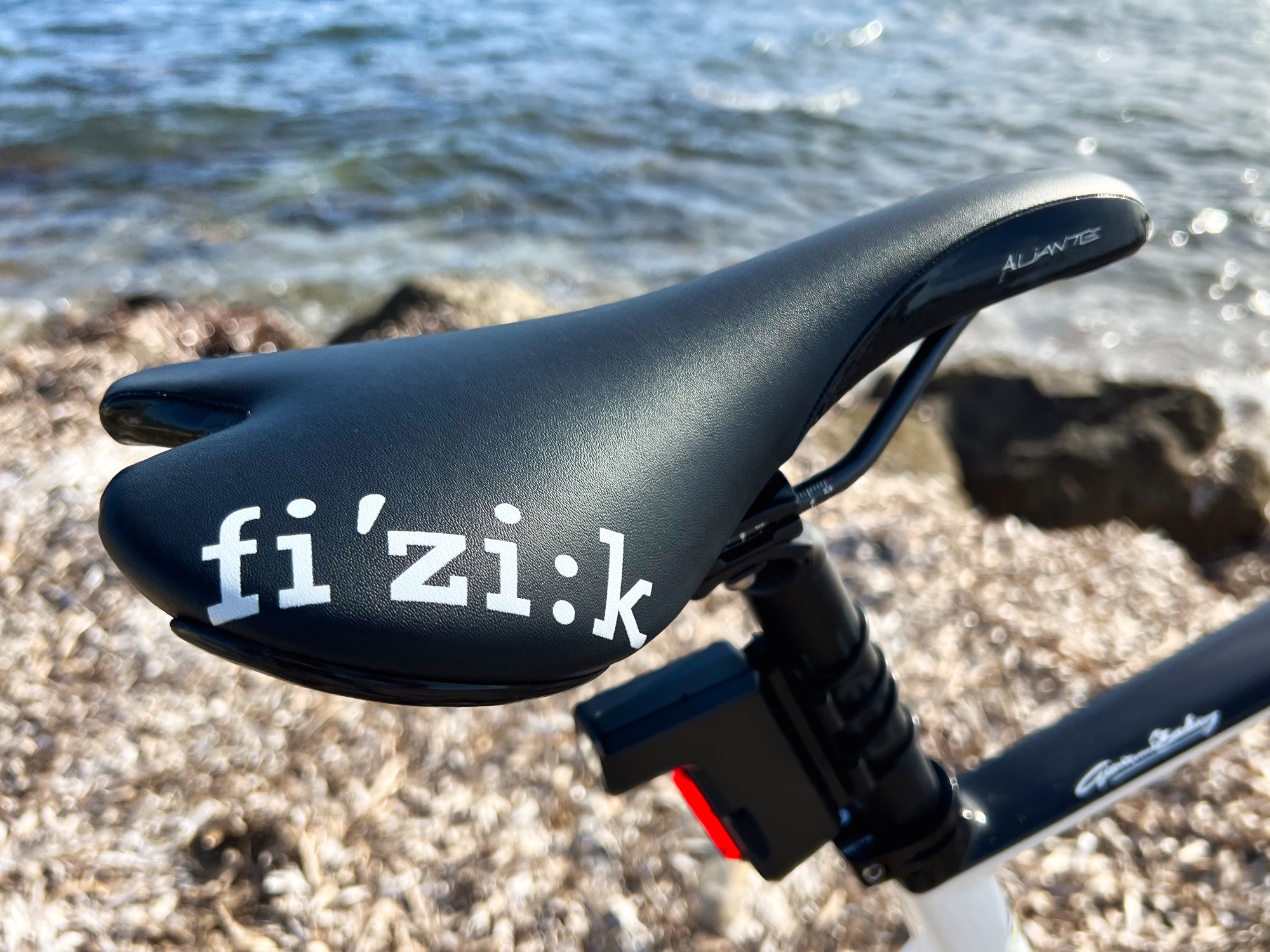

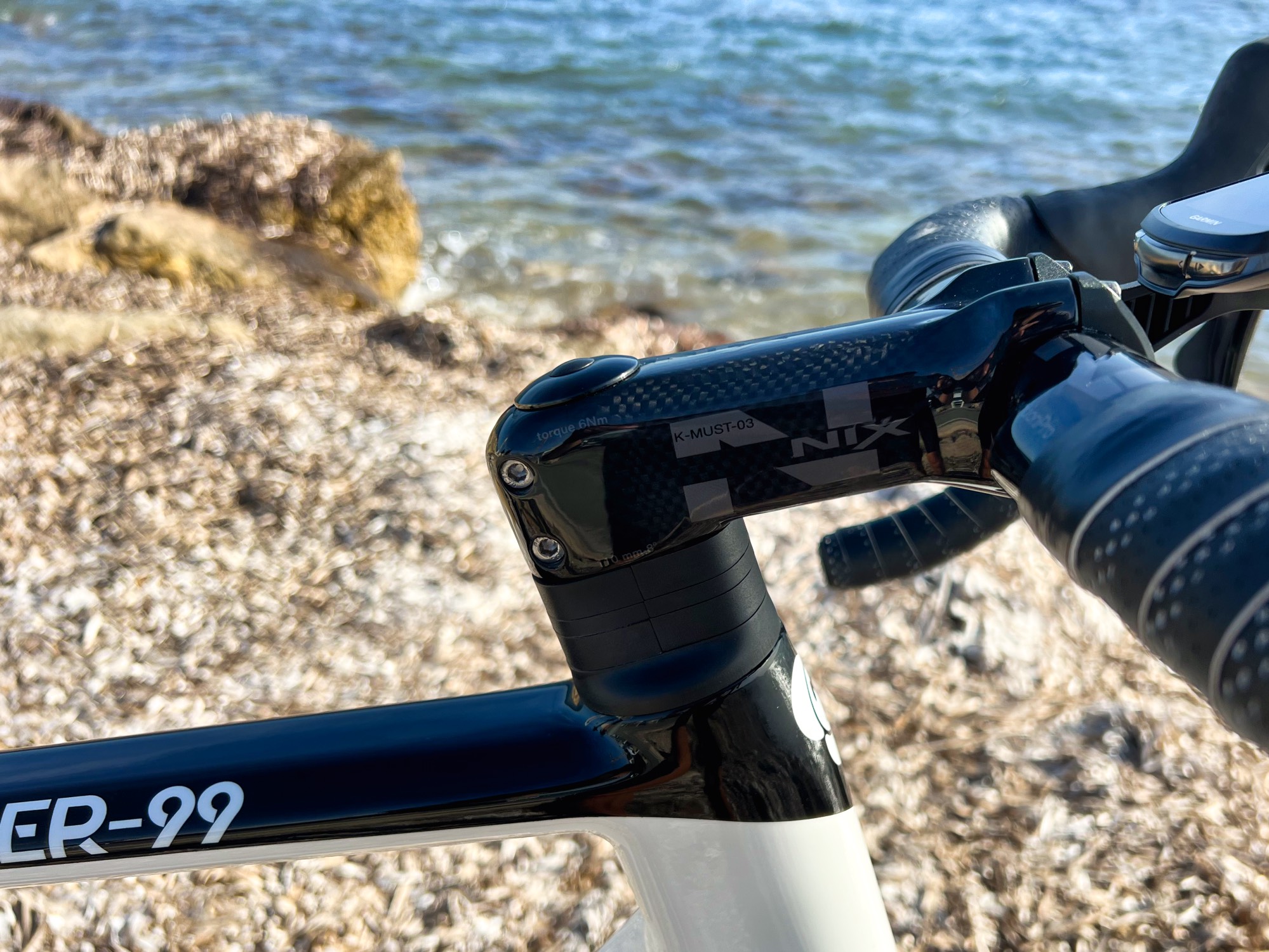

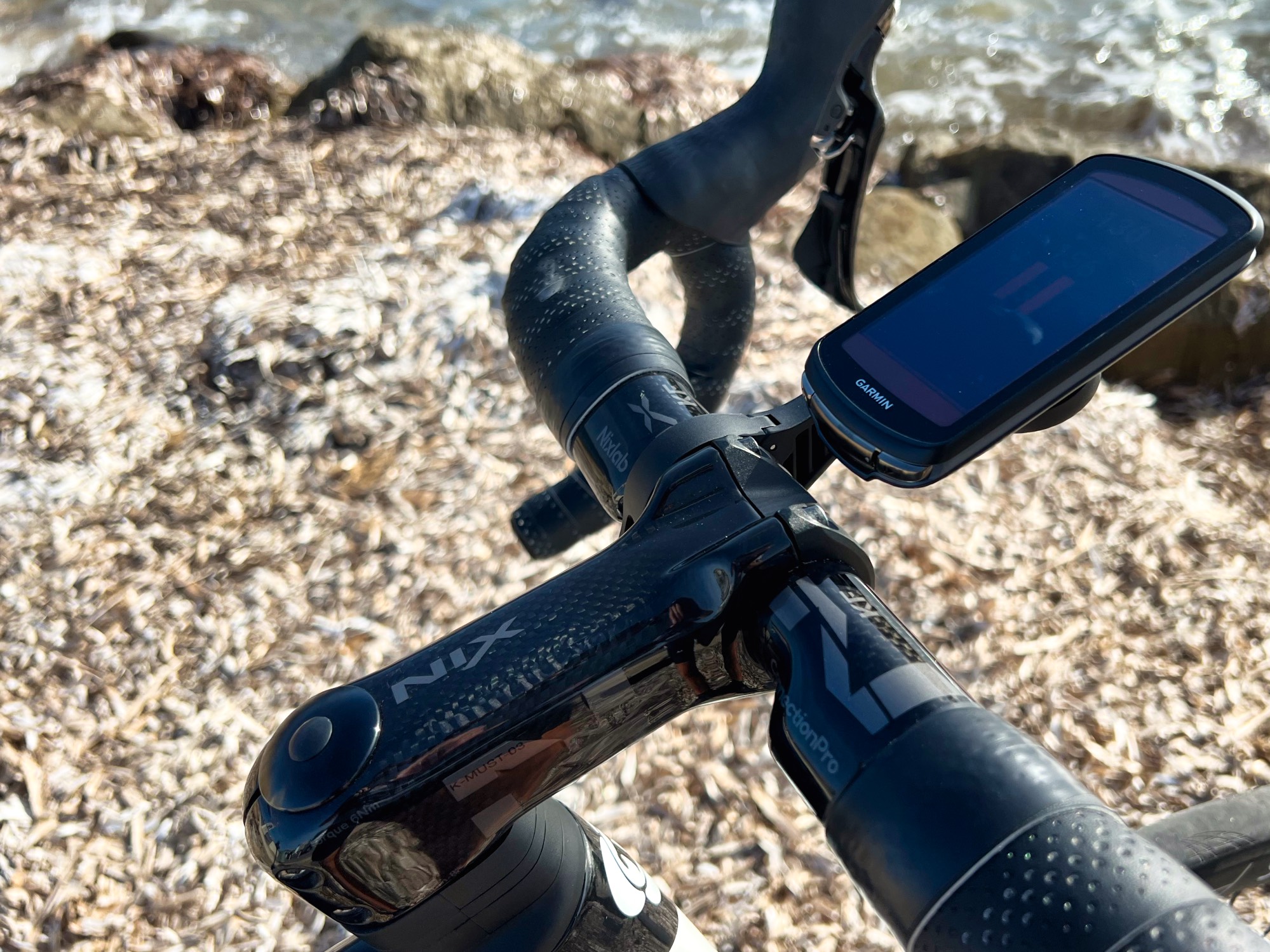

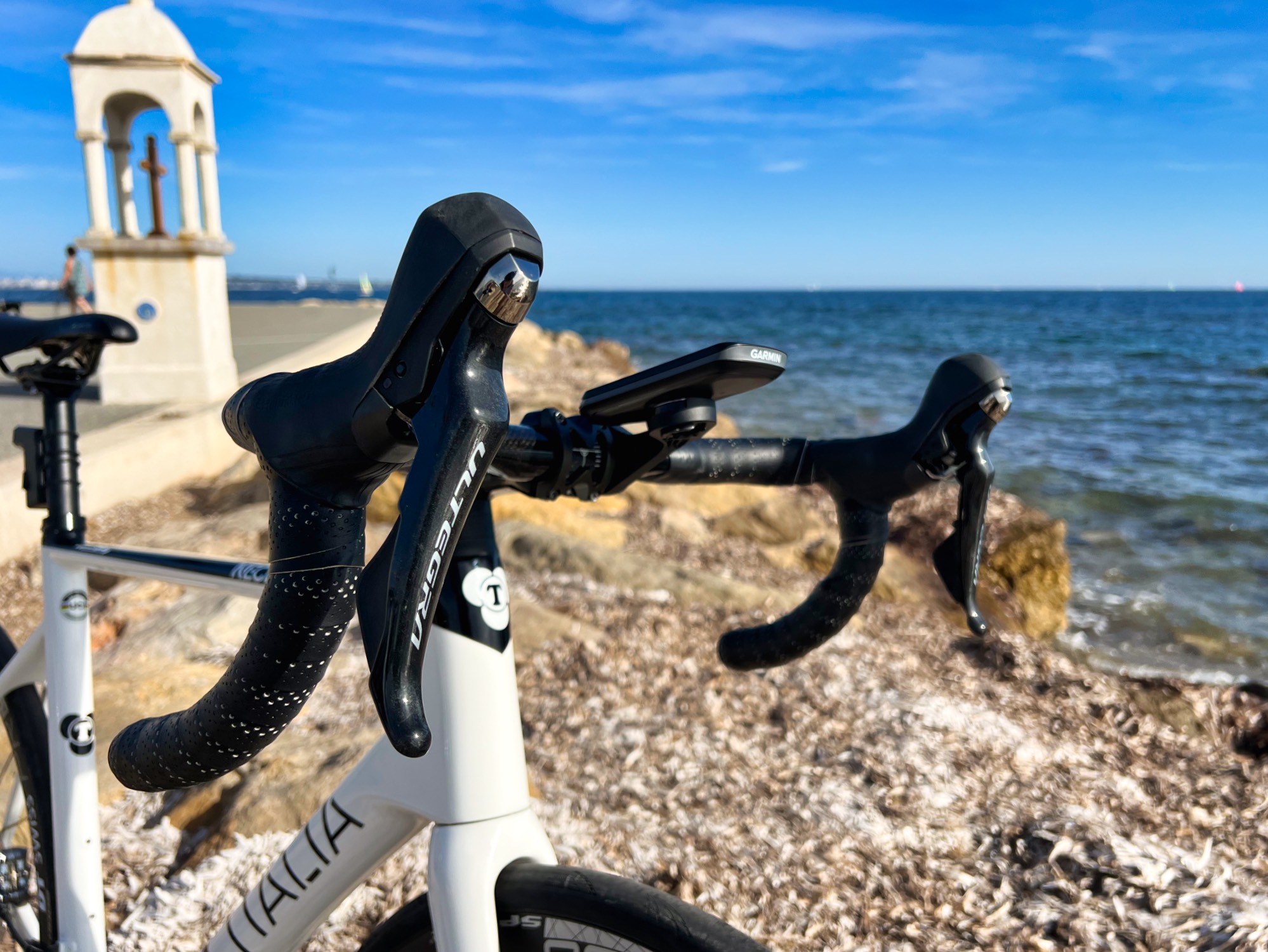

Au niveau du poste de pilotage, un ensemble cintre et potence de chez Nix avec la potence K-MUST-03 et le cintre KF003 Full Carbon qui sont d’ailleurs très jolis avec le carbone apparent et verni brillant. Pour l’assise, on retrouve une tige de selle Nix K-S47 Full carbon et une selle Fizik Aliante Gamma. L’ensemble a été pesé à 8,62kg sans pédales ni porte bidons (ni l’éclairage dashcam Tooo Cycling) pour une taille 54

Dès les premiers tours de roue, je ressens un vélo compact et rigide. Le Necer 99 est un vélo qui demande de l’engagement. J’ai pu le constater tout au long des six sorties qui ont constitué cet essai. Sur le plat, le vélo a un comportement sain, assez sécurisant et réactif sur la direction. La puissance est bien transmise au boitier de pédalier et l’on ressent vite que le triangle avant est très rigide. C’est l’une des particularités imposées par le carbone T700 3K HM, sur ce cadre, CBT a cherché à créer une forte rigidité verticle.
Le triangle arrière est un peu plus permissif et les bases courtes de 395mm le rendent très vif. Cette vivacité dont j’ai dû me méfier en descendant d’un col sur la première sortie, car l’arrière est joueur. En effet, les bases sont de 395mm. À titre de comparaison, un Specialized SL7 ou un Scott Foil ont des bases de 410mm. Il faut être fin sur son pilotage, ses pressions de pneu et bien doser les freins.
