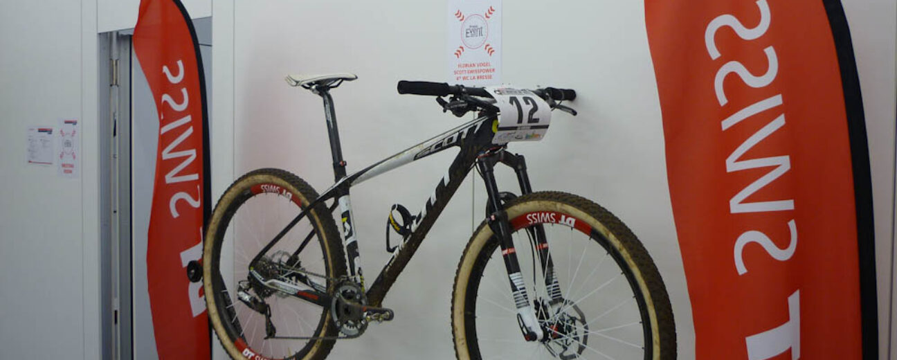

Les fameuses roues du team Swisspower. Beaucoup de passionnés les ont remarquées. Utilisées par le team Swisspower de Schurter et Vogel sur les courses internationales, DT Swiss propose une jante haute à boyaux en carbone. Un bijou d’esthétique et de technologie. Même si le prix fait mal (environ 3500 euros la paire) ! Les pilotes pros disposent d’un modèle en 27.5 (650B) qui sera commercialisé, éventuellement, selon le résultat des JO et l’engouement du marché. Affaire à suivre. Né d’une volonté commune de Scott, DT Swiss et Dugast, cette roue en 650B n’est disponible que pour les pilotes du team. Pas la peine d’en chercher dans le commerce ! D’ailleurs il n’existe pas de boyaux en 27.5″ mis à part les Dugast.
Mais les XRC950T sont disponibles en version 26″ et 29″ au catalogue 2013. Proposées avec un moyeu Classic en carbone et roulements céramiques. Pour info et ceux qui ont l’œil, les roues des pilotes pros sont modifiées par l’utilisation du célèbre et incontournable 240S en aluminium pour une fiabilité sans faille. Logique.
