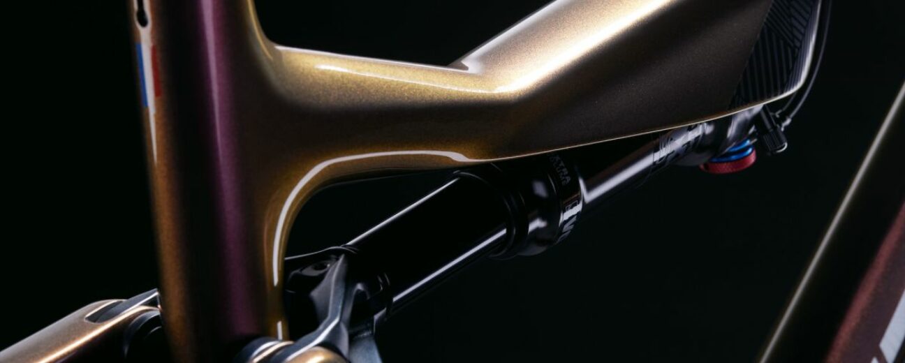

L’amortisseur est placé sous le tube supérieur. Cette position libère de l’espace au niveau du tube de selle. De fait, il est possible d’installer 2 bidons sur le cadre.
lapierre xr 2022 amortisseur
Cette position de l’amortisseur présente aussi d’autres avantages :
  • Il est mieux intégré au cadre et dans une zone à faible contraintes mécaniques
  • Il est plus protégé des projections
  • Le routing de la commande d’amortisseur est plus directe, donc plus court et plus léger.
  • Le design du cadre est plus épuré
Cette nouvelle suspension arrière OS (Optimized Sensitivity) a vocation à apporter autant de confort et de motricité malgré la suppression de l’articulation au niveau des bases/haubans.  Cet ensemble constitue un triangle ouvert et se déforme très légèrement lorsque la suspension fonctionne. Grâce à la position haute du point de pivot située au niveau du pédalier, nous avons réussi à annuler l’effet « kick back » en phase de compression. Cela n’a donc pas d’impact sur la tension de chaine  en phase d’amortissement.
