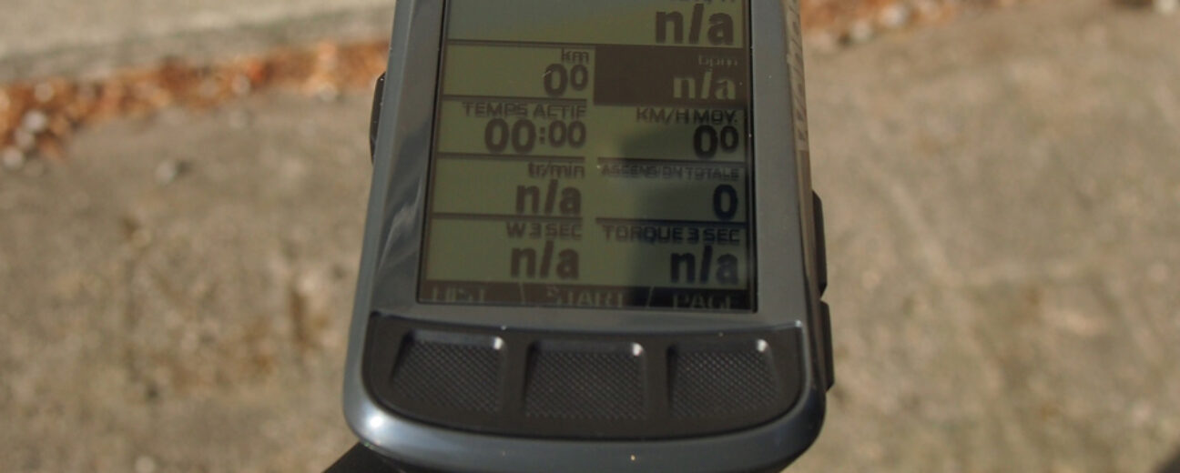

L’Elemnt Bolt propose trois pages d’affichages. Ces dernières entièrement personnalisables offrent un très bon affichage. La lecture se fait facilement et ce même sur des routes dégradées. De plus, en utilisant les boutons sur le côté, vous « zoomez/dézoomez » la page. En fait vous rajoutez/supprimez une ligne de donnée à chaque impulsion. Pratique pour ceux qui ne désirent afficher que deux ou quatre données.
Les LEDs en revanche ne sont pas trop visibles par fort ensoleillement. Dommage car couplé avec votre puissance (via un capteur ANT+), vous savez tout de suite dans quelle zone vous vous situez. Le changement de page s’effectue via les trois boutons du bas qui permettent également de lancer l’activité. De voir l’historique, et de réinitialiser l’activité.
