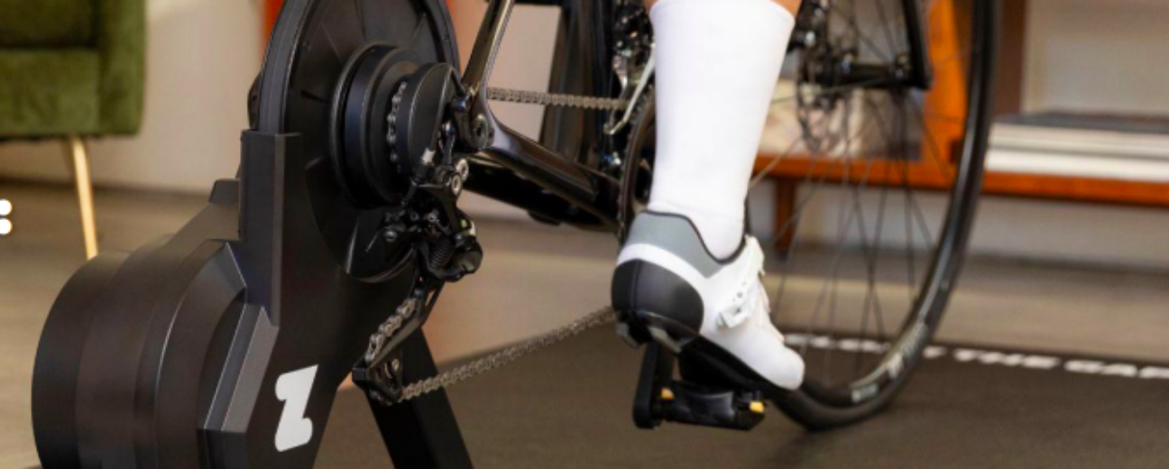

Un an après avoir lancé le Hub, son premier home trainer connecté, Zwift vient de présenter son tout nouveau modèle, le Hub One. C’est le même modèle que le Hub standard lancé en 2022, à un détail près : l’introduction du Zwift Cog. Ce composant à pignon simple remplace les cassettes, traditionnellement installée sur les appareils, et introduit les cyclistes au changement de vitesse virtuel. Préinstallé sur le Hub One, il est compatible avec la quasi-totalité des vélos (équipés de 8 à 12 vitesses). Il permet de profiter de changements de vitesse fluides, immédiats et silencieux.

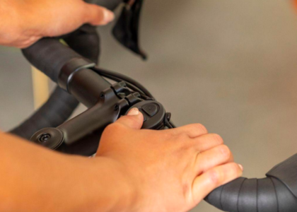

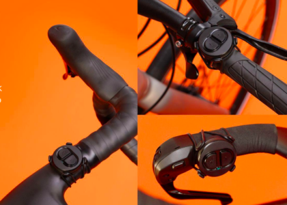

Avec cette innovation, les cyclistes changeront de vitesses sans décalage ni saut de chaîne, même en cas de passage de vitesse en contrainte. La transmission virtuelle est également beaucoup plus silencieuse que le passage d’une chaîne sur une cassette. Le changement de vitesse dans le jeu se fera à partir du Zwift Click, une commande sans fil fournie avec le Zwift Hub One, étudié pour être monté facilement sur n’importe quel guidon (route, plat et TT) à l’aide de deux sangles en caoutchouc.

Le Zwift Hub One dispose de 24 vitesses virtuelles. La transmission simulée est équivalente à un 53/39, configuration 10-38. Le nouveau Hub One calcule automatiquement le rapport de vitesse réel du vélo monté sur Hub au début de chaque sortie. Cela qui signifie que la transmission virtuelle du Hub One sera la même d’une sortie à l’autre, même si l’utilisateur passe d’un vélo à un autre, même si la transmission est différente entre les deux vélos, ou si plusieurs cyclistes partagent un seul Hub One.
