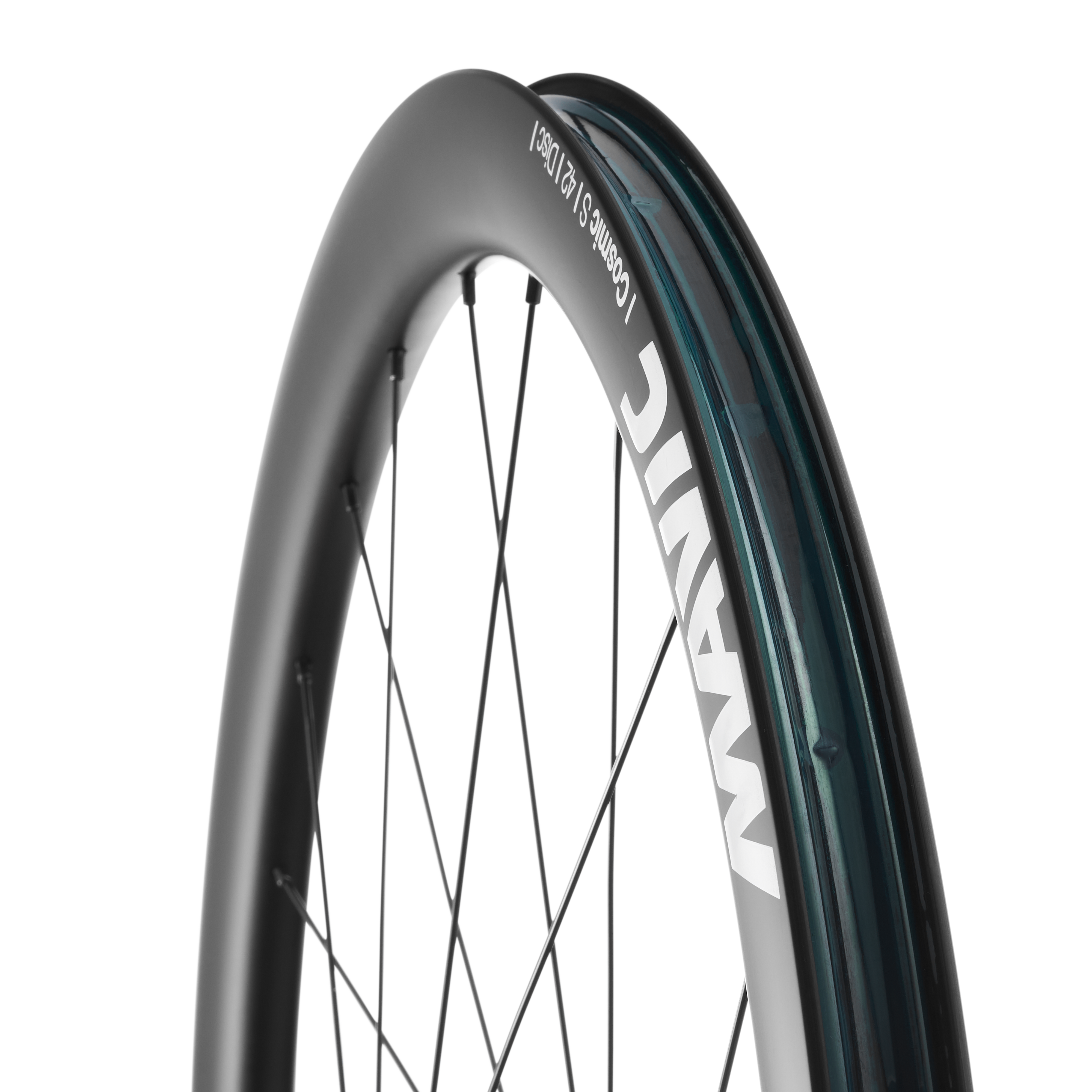

Mavic présente sa nouvelle paire de roues carbone, S42 Disc, alliant performance et polyvalence, à moins de 1000 €.
Mavic vient de dévoiler sa nouvelle paire de roues S42 Disc. Grâce à une largeur interne de 21 mm, cette roue maximise le volume du pneu, ce qui accroît la confiance, améliore l’efficacité et optimise les performances dans les virages. Une hauteur de profil de 42 mm et des rayons plats testés en soufflerie maximisent l’aérodynamisme de la Cosmic S 42 Disc et lui confèrent une stabilité latérale à grande vitesse. Les cyclistes à la recherche d’une polyvalence sur les routes peu vallonnées ou de montagnes trouveront leur bonheur.
Le faible poids garantit d’excellentes capacités sur les pentes les plus difficiles. La technologie UST Tubeless Ready de Mavic simplifie l’installation des pneus, offrant un confort et une efficacité accrus. Les rayons de haute qualité, les roulements durables et notre technologie de roue libre ID360 garantissent résistance et longévité. Assemblée à la main en Europe, la paire de roues Cosmic S 42 Disc est disponible au prix de 999 €, pour un poids de 1655 grammes, 745 pour l’avant et 850 pour l’arrière.

Jantes
- Matériau : 100 % fibre de carbone
- Hauteur : 42mm
- Profil spécifique pour frein à disque
- Pneumatique : UST Tubeless et chambre à air
- Largeur interne : 21 mm
- Taille ETRTO : 622 x 21TC • Technologie UST Tubeless

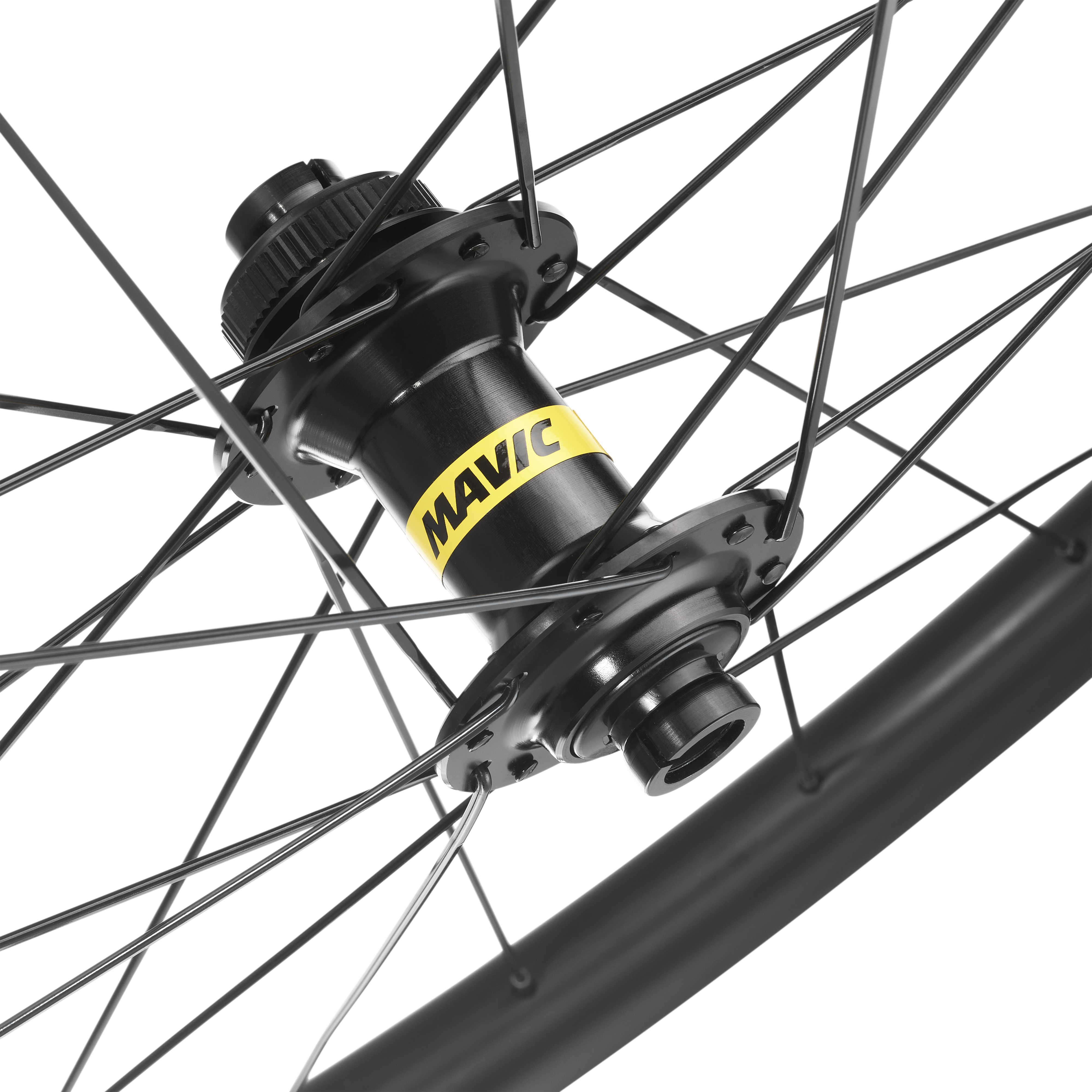

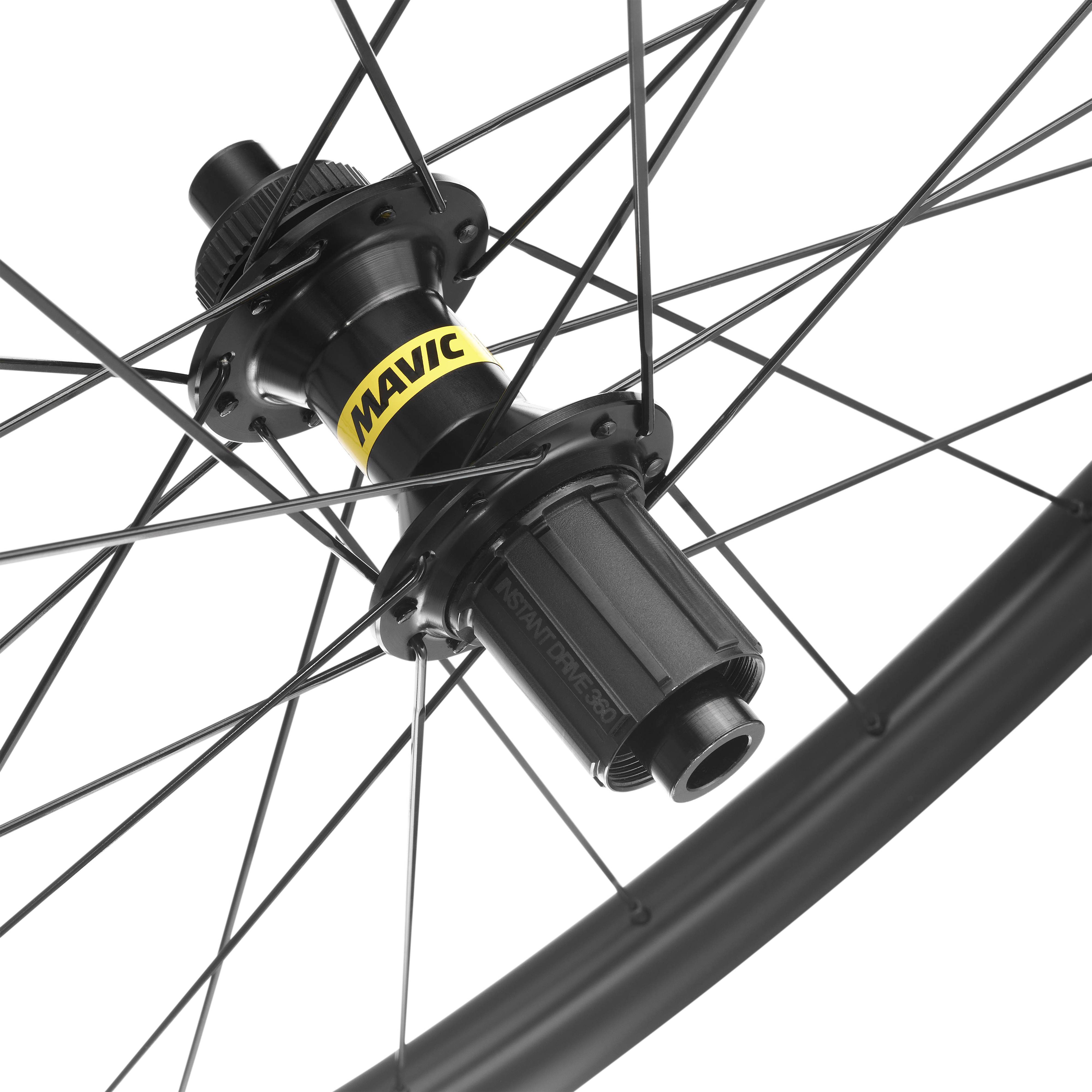

Moyeux
- Mavic Classic flange hub
- Corps avant et arrière : aluminium
- Matériau de l’axe : aluminium
- Technologie de réglage automatique des roulements QRM Auto
- Système de roue libre Instant Drive 360
- Avant : compatible blocage rapide et axe traversant 12 x 100
- Arrière : compatible blocage rapide et axe traversant 12 x 142 et 12×135
- Moyeu disponible avec disque de frein Center Lock uniquement

- Adaptateur 12 à 9 mm pour blocage rapide avant ([V2680301])
- Appui-fourche avant 12 mm ([V2680501] – livré monté)
- Adaptateurs axe arrière 12 x 142 ([V2510701] – livrés montés)
- Adaptateur 12 à 9 mm pour blocage rapide arrière [V2510801] (avec axe [V2373401])
- Corps de roue libre ID360 Shimano / Sram Light ([V3850101]) • Corps de roue libre Campagnolo ID360 ([V3440101])
- Corps de roue libre ID360 XD-R ([V2580101])
- Corps de roue libre ID360 Shimano / Sram ([V3430101])
- Corps de roue libre ID360 N3W ([V4270101])
