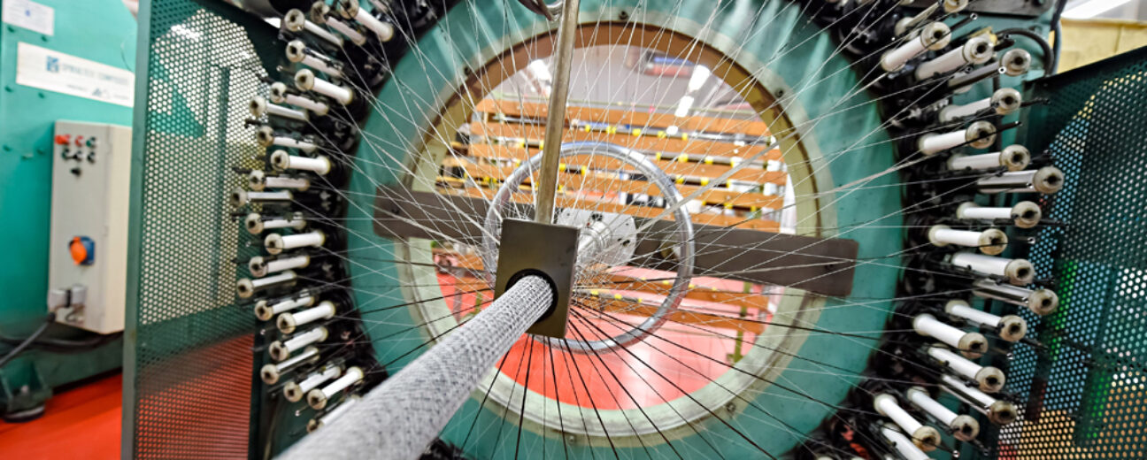

Le début du processus de fabrication d’un cadre : le tressage carbone.
Différentes fibres (carbone, haut module, haute résistance, Vectran), ou bien mélangées, ou bien de même nature, sont tressées pour former un tube.
Time possède dix-sept machines de tressage et vingt-cinq nuances de fils qui déterminent le comportement du vélo, soit plus de 100 tresses différentes.
