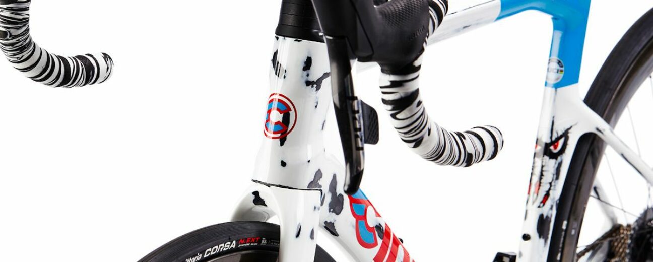

Cinelli a annoncé la sortie de son nouveau vélo de course, le Pressure Team Edition 2023, pour célébrer le 5e anniversaire de sa collaboration avec l’équipe de développement italienne Colpack Ballan CSB. Chaque cadre est peint à la main en Italie avec un processus artisanal spécifique. Le cadre est en fibre de carbone avec une géométrie aérodynamique pour un comportement agressif. Le vélo est équipé d’un cintre intégré Vision Metron 5D ACR, d’un passage interne de câbles, de freins à disque et de la compatibilité Di2-EPS. Le poids du cadre est de 990g (taille M) et le poids de la fourche est de 390g (non coupée).
Un processus artisanal et manuel pour des modèles uniques

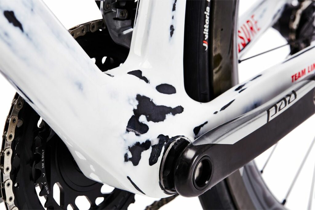

Le cadre brut est peint avec un apprêt blanc qui est ensuite poncé à la main pour créer un effet « camouflage » strié. Des autocollants aux couleurs de l’équipe sont ensuite ajoutées sur le cadre poncé avant d’être recouvert d’un vernis brillant. De cette façon, chaque cadre reste une pièce artisanale entièrement unique (ainsi que 4 % plus léger que les cadres peints de production habituels).
 » L’idée m’est venue d’un autre sport qui me tient à cœur : la planche à voile « . – raconte Marco Panzerini, graphiste et directeur artistique de Cinelli – « En windsurf, certaines marques peignent leurs planches de freestyle seulement
avec un apprêt pour rester léger, puis les poncer légèrement pour faire allusion au processus artisanal de façonnage de la planche, qui n’est pas visible sur le produit final. Ce qui m’enthousiasme et me rend heureux, c’est que j’ai pris ce processus, qui est quelque chose de presque « secondaire » dans un autre produit et transformé en centre d’attention, et que je l’ai fait avant tout le monde ! »
