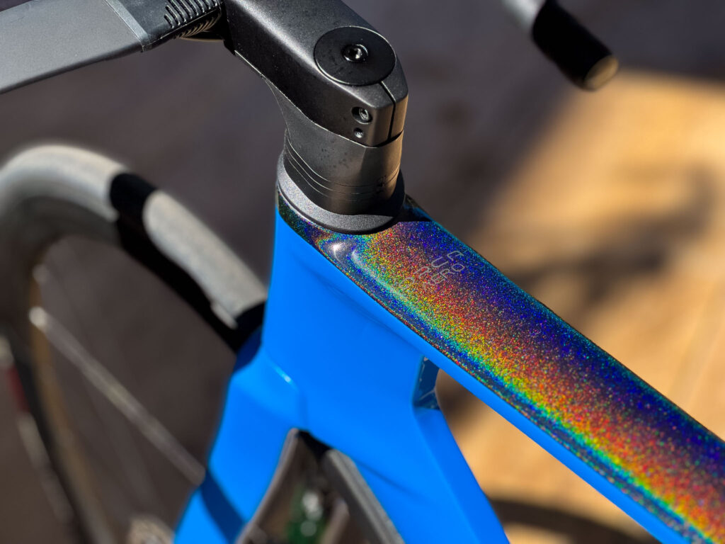

Pour ce test, nous avons eu la chance de passer par le configurateur Orbea MyO pour construire un M30ILTD 2023 dont le tarif débute à 4 599€. Pour notre configuration, nous avons commencé par choisir une couleur dominante se rapprochant le plus de velo101 pour le clin d’œil et une couleur secondaire plus originale. Nous détaillons le montage ici :

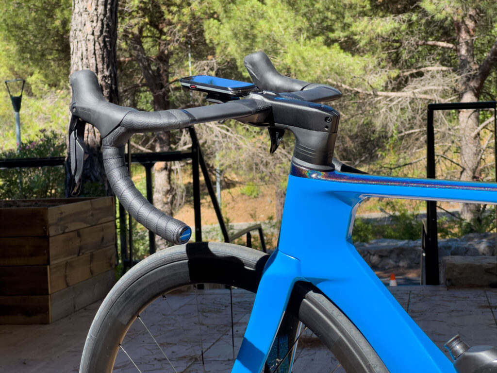

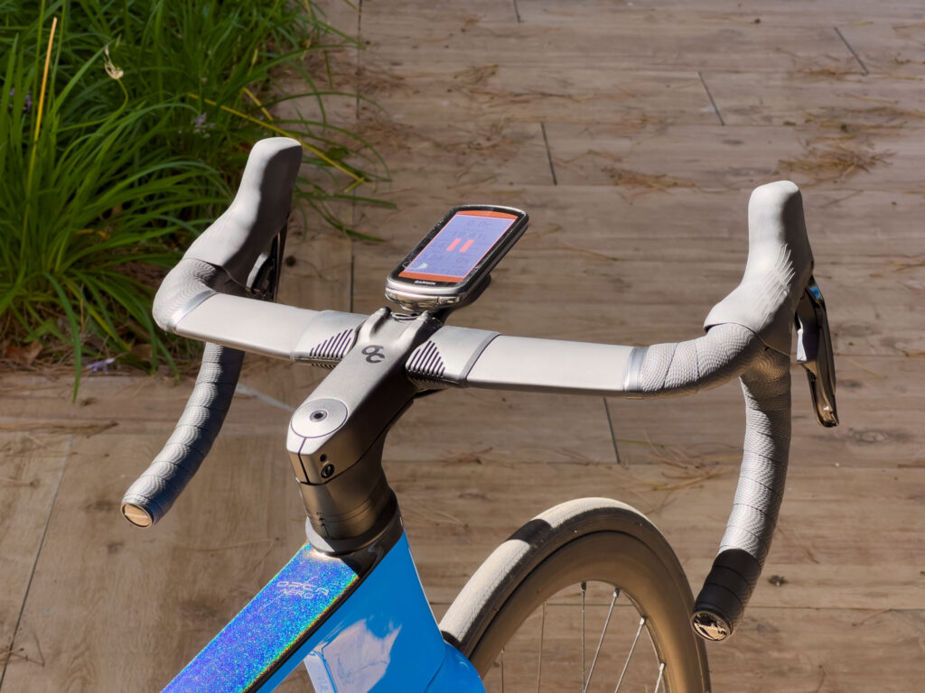

- Cintre : OC Road Aero RA11 Carbon, Reach 80, Drop 125
- Potence : OC Road Performance RP10, -8o

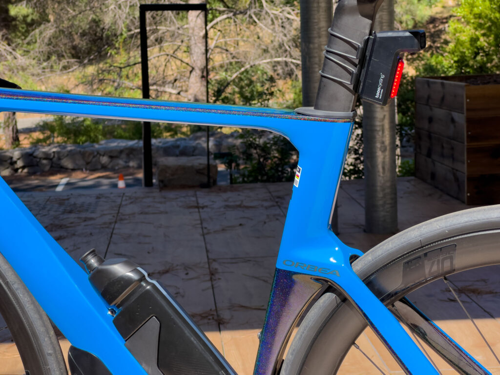

- Tige selle : Orbea Orca Aero OMX, SB0/25, w/Micro tilt adjustment

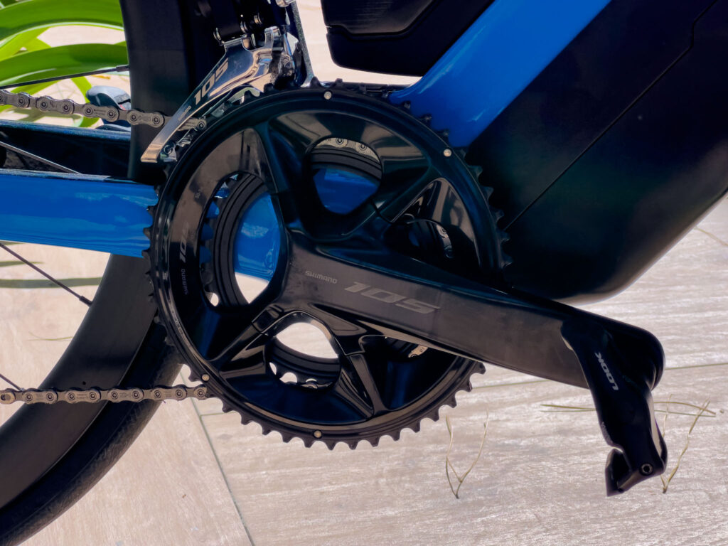

- Pédalier : Shimano 105 R7100 34x50T with left side 4iiii Powermeter Mavic

- Cassette : Shimano 105 R7100 11-36t 12-Speed

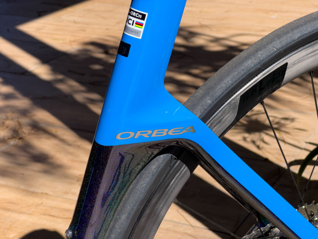

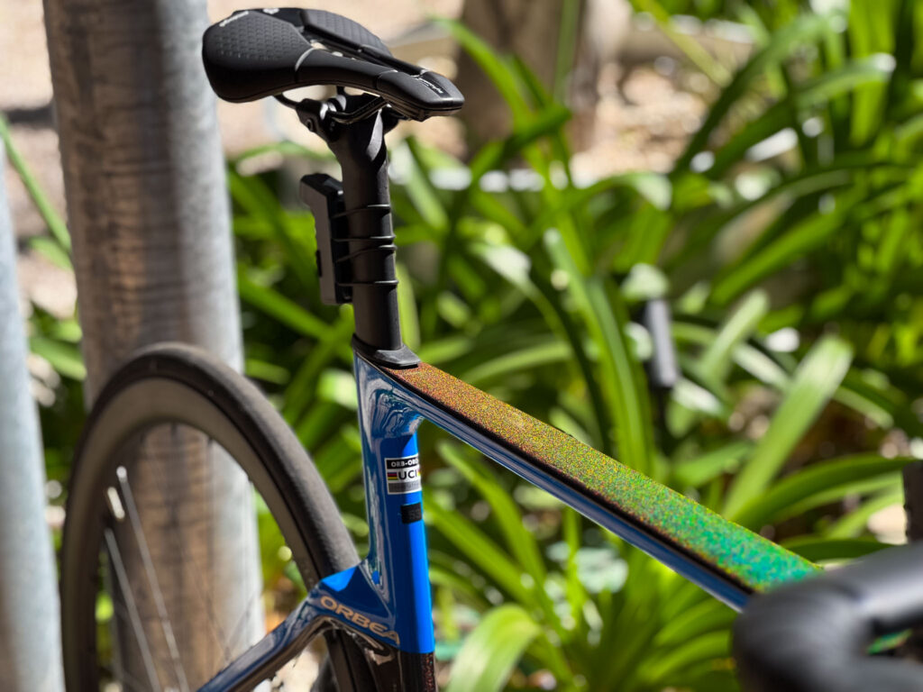

L’Orca Aero est, comme son nom l’indique, le modèle aéro de la marque Espagnole. Il est construit en fibre de carbone OMX. La configuration OMX est la plus légère et offre également le meilleur équilibre entre rigidité et confort. Le cadre de l’Orca Aero est conçu pour être aérodynamique et présente plusieurs caractéristiques qui aident à réduire la traînée. Nous avons une forme de tube diagonal en Kammtail virtual foil, une tige de selle aréo intégrée, l’intégration des cables au poste de pilotage, et, sur notre montage, des Roues vision au profil de 40mm.
On retrouve un bidon profilé au format propriétaire qui n’est pas des plus pratiques à repositionner et pour lequel, en cas de remplacement, il faudra passer par Orbea. Sous le tube diagonal on retrouve un vide-poche qui permet d’emmener des outils, ravitaillement ou autres clés. Pensez à mettre un petit chiffon au fond si vous emmenez des pièces métalliques sous peine d’avoir le bruit des vibrations. Au-delà de l’aspect pratique, ces deux éléments ont été pensés pour favoriser au maximum l’aérodynamique. En contrepartie, on a un aspect visuel un peu chargé à mon goût et tout le monde pensera que vous roulez en VAE.
Le cadre est également léger, avec un poids de seulement 860 grammes. La fourche de l’Orca Aero est conçue pour compléter les propriétés aérodynamiques du cadre avec un poids de 370 grammes. L’Orca Aero est conçu pour réduire la traînée aérodynamique jusqu’à 10 % par rapport à d’autres vélos de route. Cela peut permettre à un cycliste d’économiser jusqu’à 15 watts à 40 km/h et 28 watts à 50 km/h.
