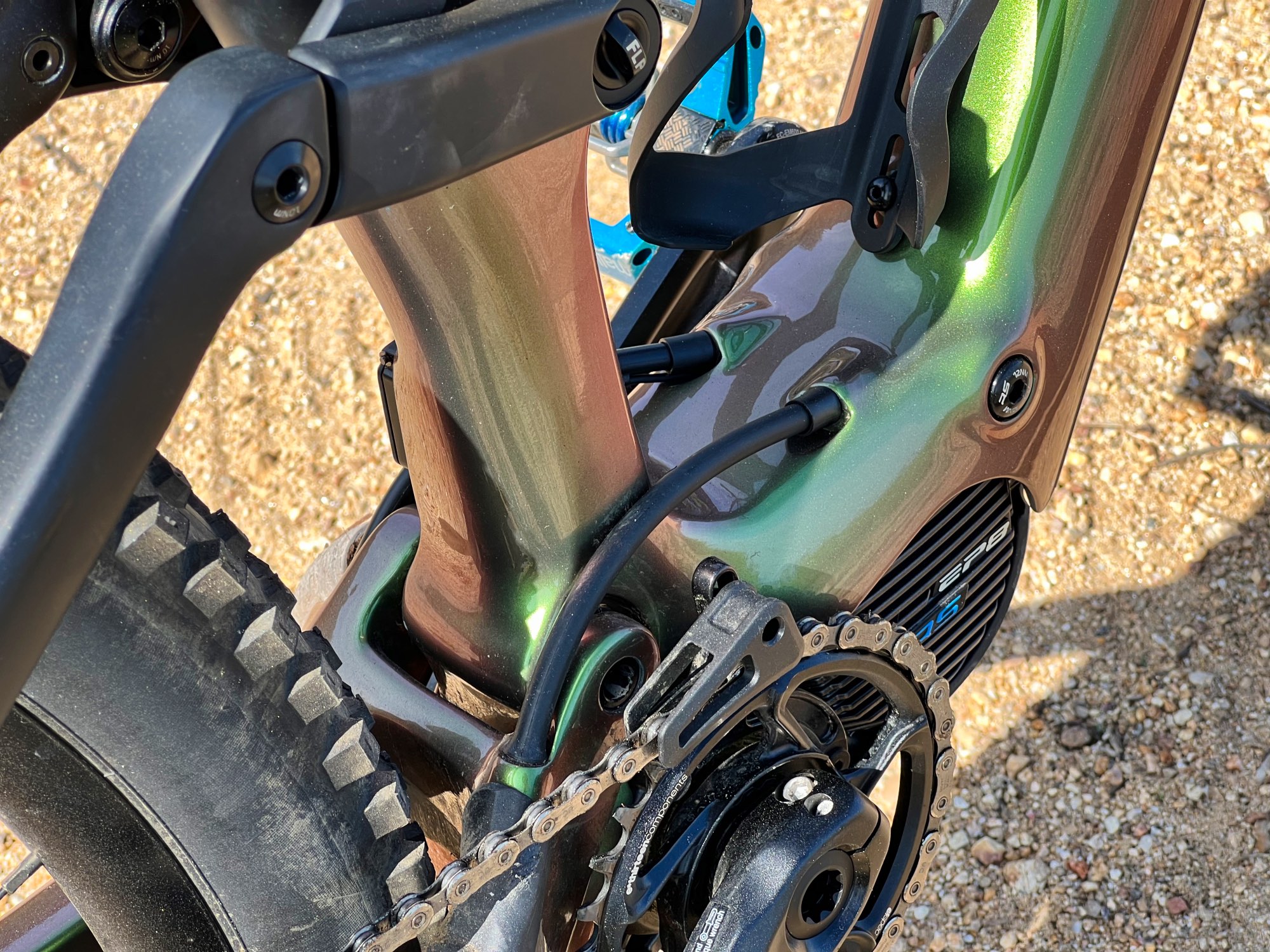

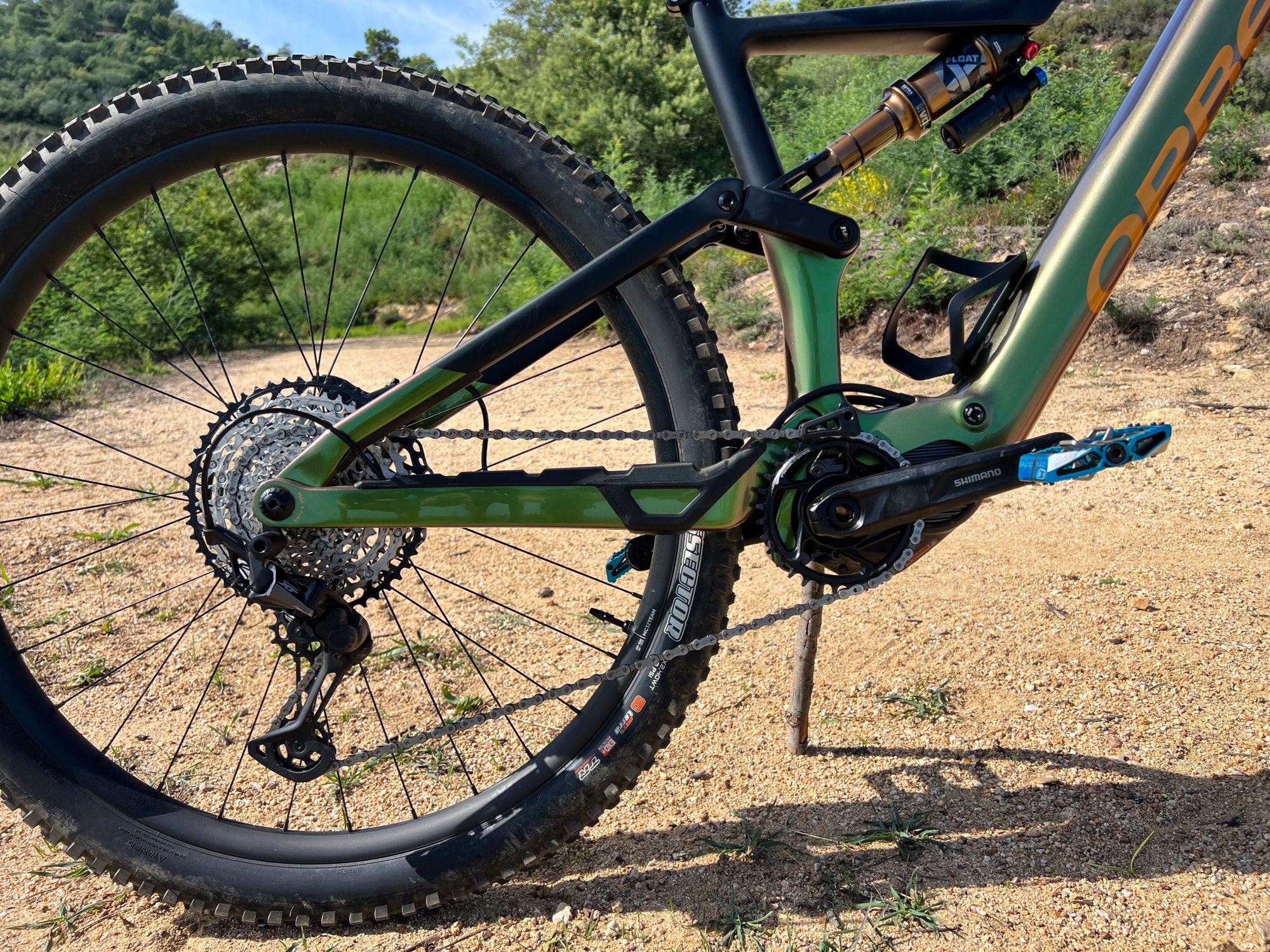

Le Orbea Rise M-Team que nous avons pu essayer se distingue par son cadre ultra-léger Orbea Rise Evo OMR 2023, offrant 140 mm de débattement et conçu pour des roues de 29 pouces. Ce modèle promet un pilotage à la fois agile et précis capable de s’attaquer à des terrains complexes avec une facilité déconcertante. Que ce soit en montée ou en descente. Notre modèle d’essai dispose d’une peinture à effets et les reflets au soleil sont très flatteurs. La qualité de la peinture et des finitions est excellente et dure dans vraiment dans le temps.

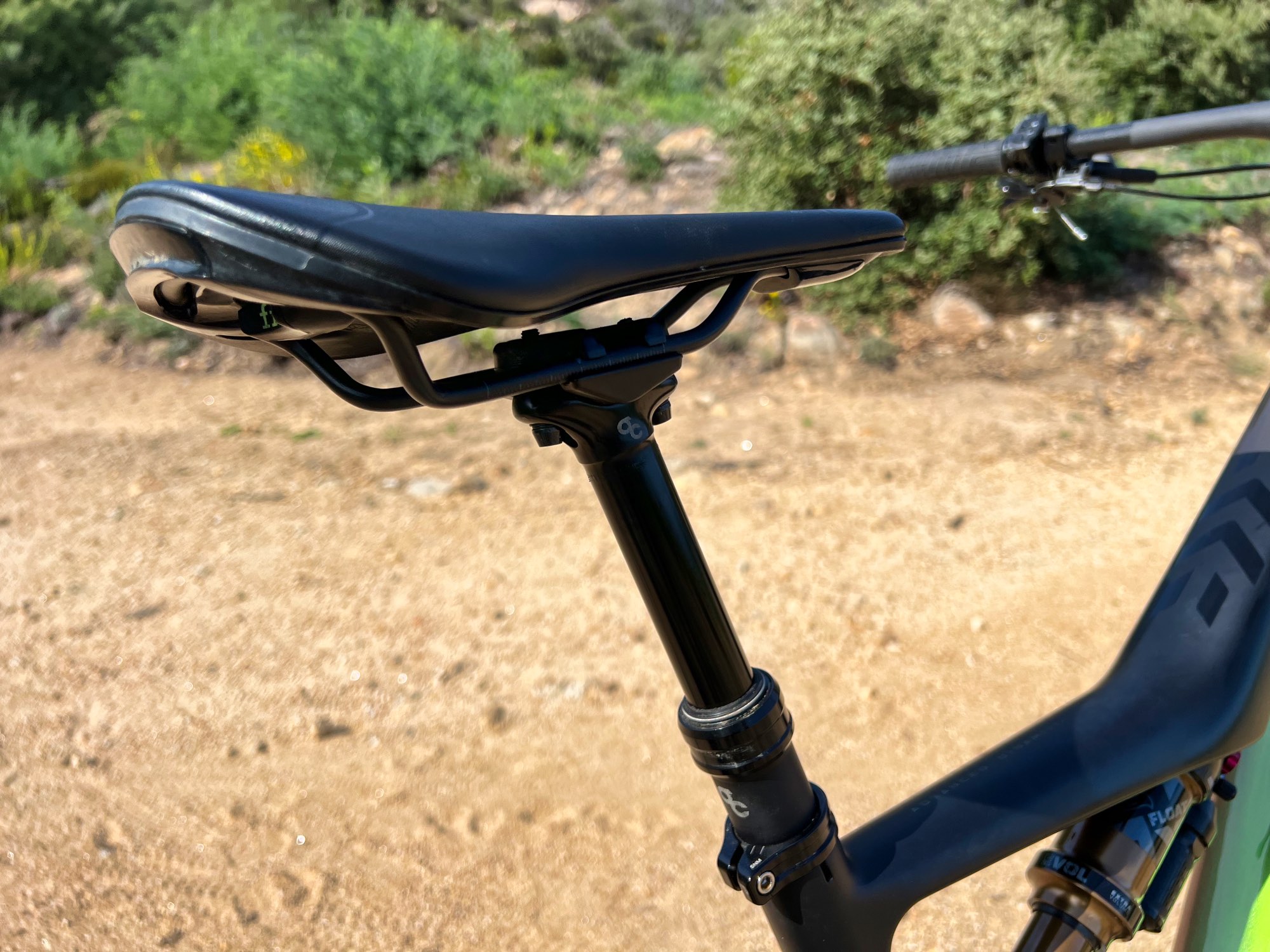

    • Selle: Fizik Terra Ridon X5 145mm.
    • Tige de Selle: Fox Transfer Factory Kashima Dropper 31.6.

Le Rise M-Team offre un parfait équilibre puissance et réactivité. Le moteur Shimano EP801-RS fournit une assistance électrique qui, bien que puissante, se fait discrète, permettant une sensation de pédalage naturel et fluide. C’est sur ce point que le pilotage du Orbea Rise M-Team est une expérience qui se distingue nettement dans l’univers des VTT électriques. La maniabilité du vélo est immédiatement perceptible, surtout lorsqu’on roule sur des terrains variés. Contrairement aux gros vélos, sur le Rise c’est un ressenti de contrôle et de précision qui transforme les sentiers techniques et exigeants en parcours fluides, on retrouve les marques que l’on pourrait avoir sur un VTT dépourvu de motorisation.
Lors de passages en singletrack sinueux, le vélo répond avec une agilité très proche d’un VTT classique. La réactivité est grandement facilitée par la légèreté du cadre et l’optimisation de la géométrie, qui permettent au Rise M-Team de se faufiler facilement entre les pierres et les racines sans jamais se sentir alourdi ou encombrant.
En montée, la distribution équilibrée du poids du vélo et la position de pilotage optimisée permettent une ascension efficace et moins fatigante. Même si l’on est pas sur les puissances des gros E-Bikes, je ne me suis jamais senti en difficulté et l’on passe partout si tant est que l’on a un bagage technique suffisant. Le vélo répond bien et il est facile de maintenir une cadence régulière, même sur des pentes raides, grâce à un centre de gravité bien pensé qui aide à garder la traction sans nécessiter de réajustements constants. Le moteur et ses réglages optimisés par Orbea jouent ici aussi un role très important.
En descente, Le vélo se montre sécurisant et encaisse bien, je l’ai trouvé un petit peu lourd de l’avant pour vraiment jouer à enchainer les sauts mais c’est pour chipoter, le vélo est très équilibré et encaisse bien les longues descentes cassantes comme ici dans le sud de la France.

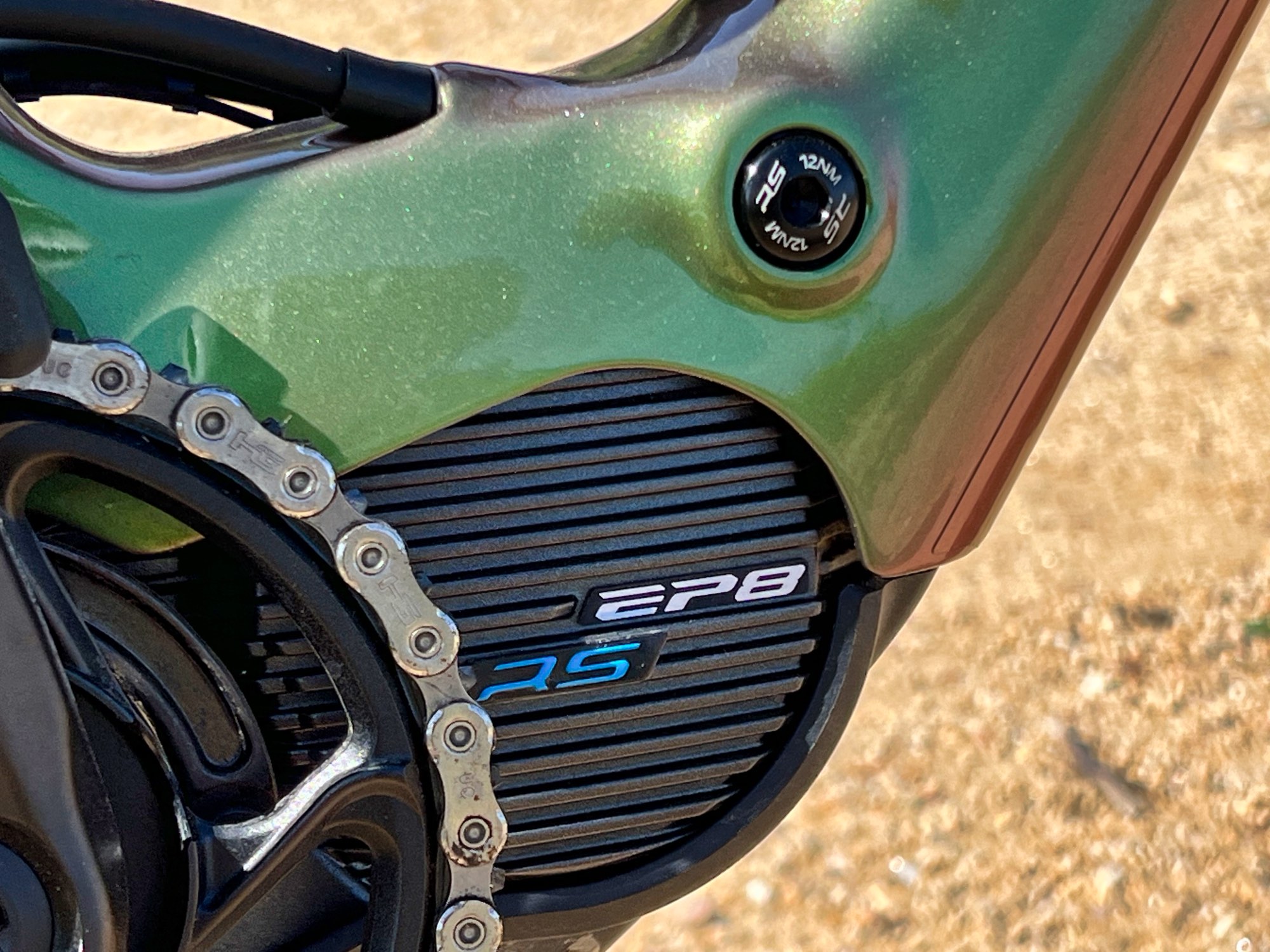

Le moteur Shimano EP801-RS revu par Orbea

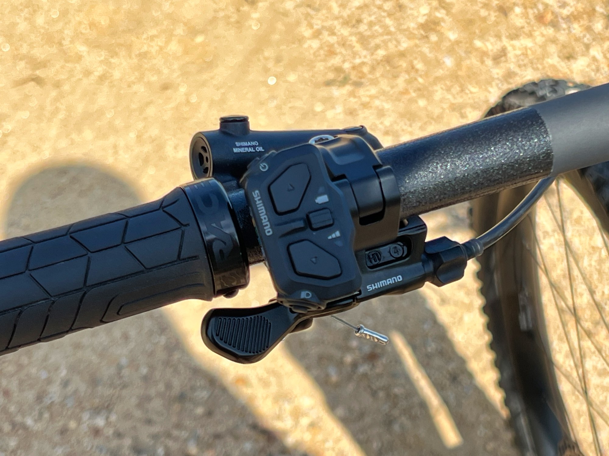

Au cœur de cette expérience de pilotage se trouve le moteur Shimano EP801-RS, spécialement revu par Orbea pour s’aligner avec sa philosophie de « Ride Synergy ». Ce moteur n’est pas simplement une pièce ajoutée au vélo; il est intégré de manière à compléter le style de pilotage naturel voulu sur le Rise. Les 3 modes d’assistance sont parfaitement configurés (vous pouvez toujours les affiner selon vos préférences avec l’application Shimano E-Tube).
Cette reconfiguration a permis de créer une assistance qui augmente progressivement, ce qui est très apprécié lors des transitions rapides de plat à montée. Au lieu d’un coup de pouce immédiat, le moteur délivre sa puissance de façon plus graduelle, permettant au pilote de s’ajuster au changement de terrain sans perturbation. Cela est particulièrement notable lors de la gestion des montées techniques, où il faut souvent jouer finement avec la puissance pour maintenir une bonne adhérence et une progression constante.
En termes de ressentis c’est une sensation de fusion entre le pilote et le vélo, où l’assistance ne domine pas l’expérience mais l’enchante. Cela conduit à une sensation de prolongement naturel des capacités du pilote, plutôt qu’à une sensation d’être porté ou poussé par la technologie.  Cette personnalisation poussée et l’intégration harmonieuse du moteur améliorent considérablement l’expérience de pilotage globale, permettant aux pilotes de se concentrer sur le plaisir de rouler et non sur la gestion de leur vélo.

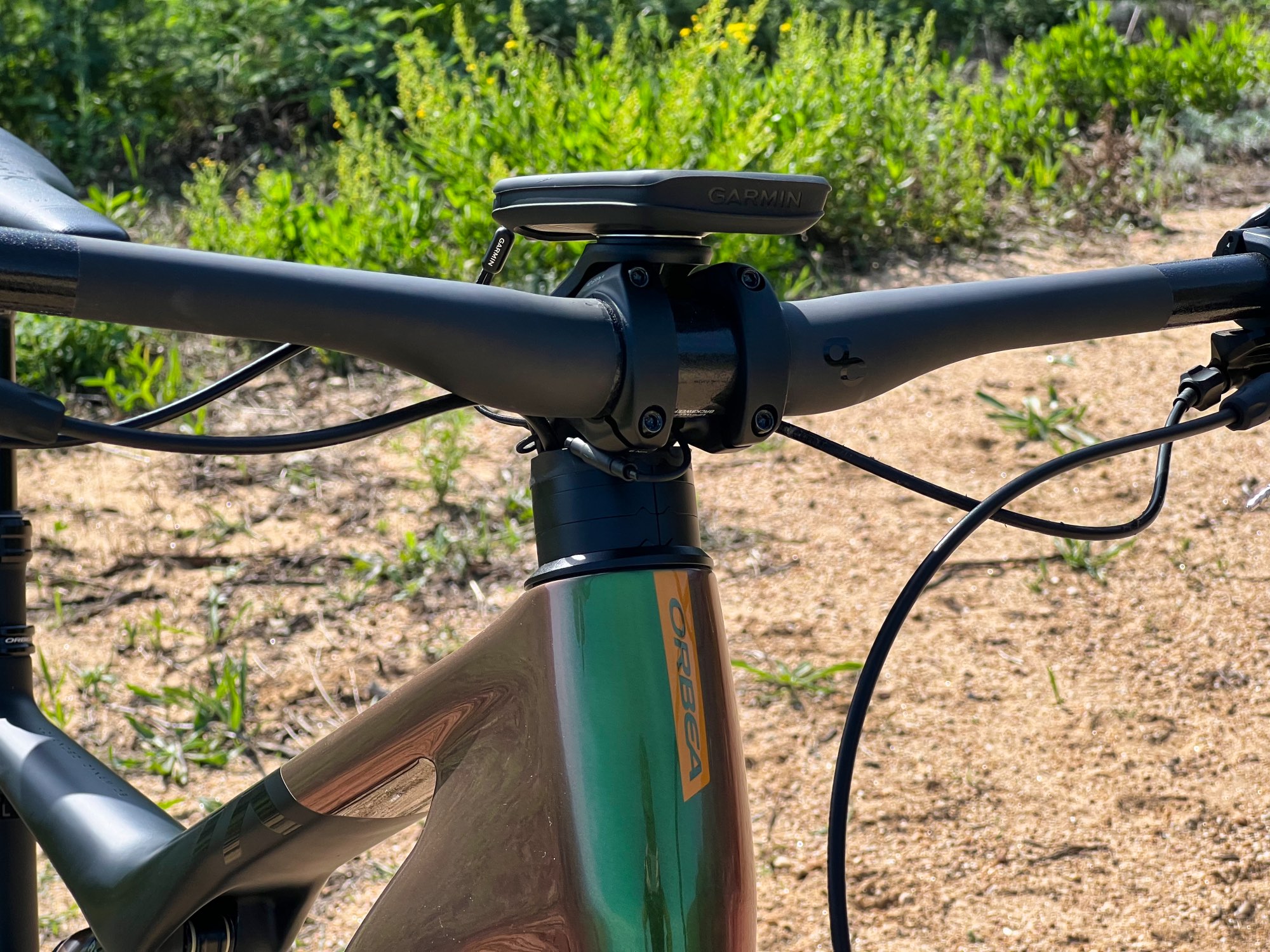

  • Accessoires minimaux sur l’affichage: L’absence d’un écran dédié peut être un point négatif pour ceux qui préfèrent avoir des données facilement accessibles en roulant.
