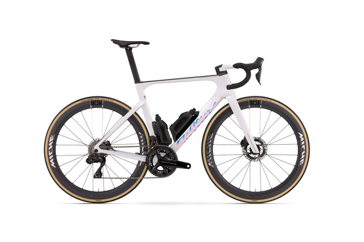

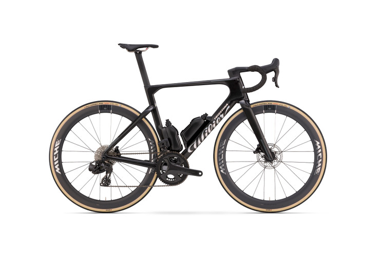

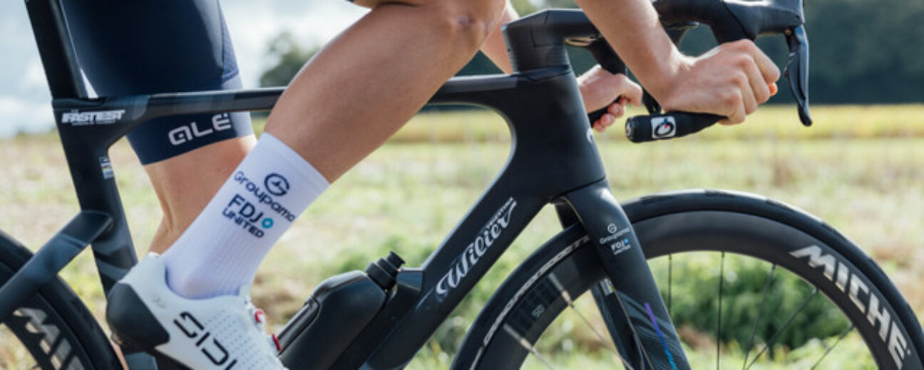

Wilier vient de présenter le nouveau Filante SLR ID2, développé en étroite collaboration avec la Groupama-FDJ.
Le Filante SLR ID2 représente l’ultime évolution des vélos de course aérodynamiques de Wilier. Développé avec l’équipe cycliste Groupama-FDJ, chaque détail est conçu autour de vous et raconte la façon de vivre la vitesse selon la marque italienne. Léger, réactif et extrêmement aérodynamique, le Filante SLR ID2 redéfinit les standards de performance. L’aérodynamisme n’est pas une fin en soi : il est au service du cycliste afin de lui assurer un maximum d’efficacité, de confort et de contrôle dans toutes les conditions.

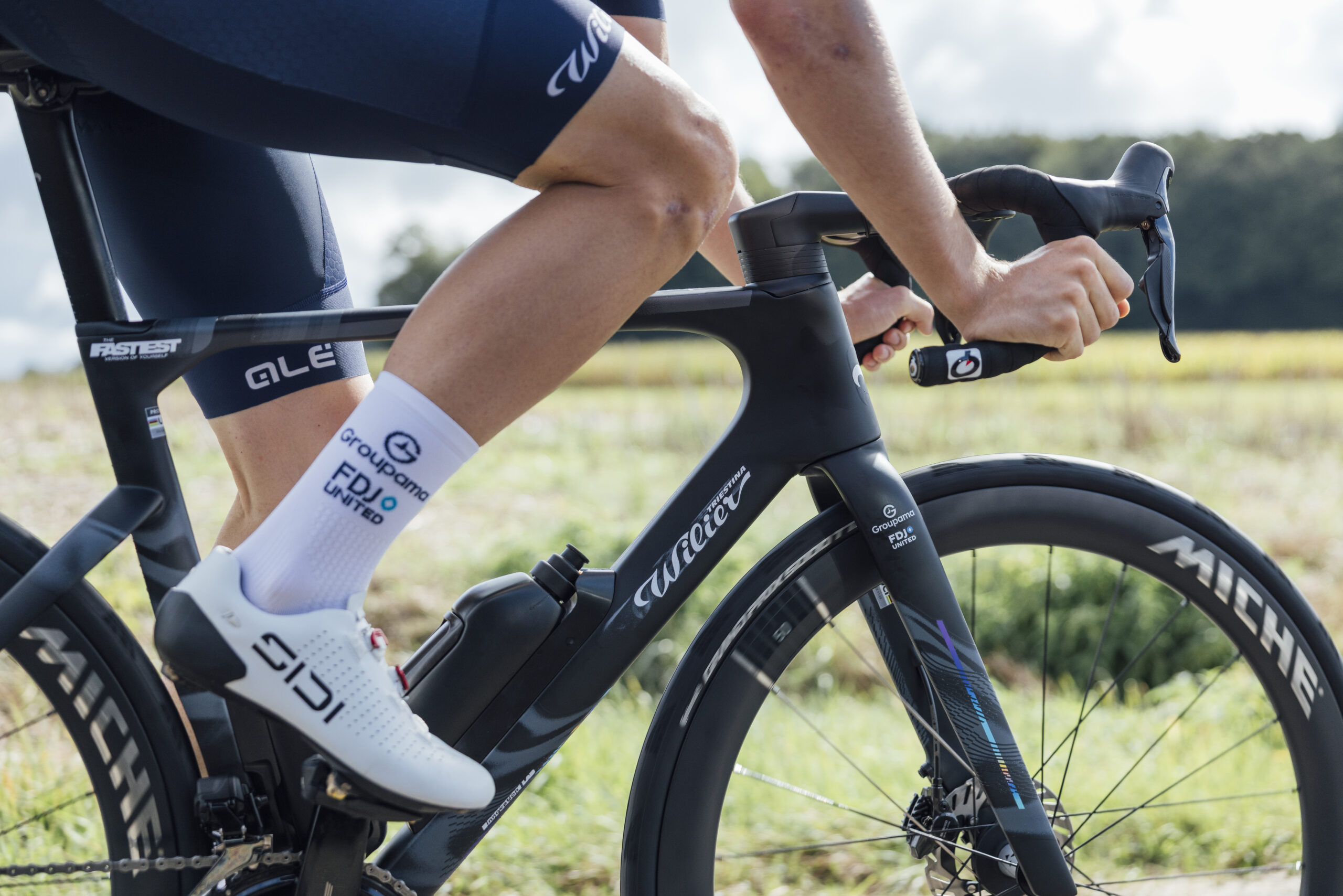

Un nouveau standard aérodynamique sur le marché

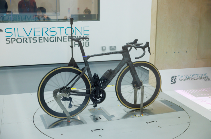

Des essais rigoureux conduits dans la soufflerie de Silverstone ont confirmé les données d’un projet ambitieux au-delà de toutes les attentes. Le verdict a été extraordinaire : réduction de la traînée de 13,6 %, supérieure aux 12 % estimés par les simulations CFD. Le système complet formé par le vélo et le cycliste, depuis toujours central pour Wilier, a enregistré une amélioration de 4,5 % de la résistance aérodynamique.
La comparaison avec le Filante SLR ID1 révèle des avantages tangibles et significatifs : en maintenant la même vitesse de 40 km/h, l’économie réalisée est de 14,15 watts de puissance. Les données concernant la distance sont encore plus impressionnantes : en fournissant la même puissance de 290 W sur un parcours de 70 km, le gain s’élève à 1 minute 45 secondes, une marge qui, dans le domaine des compétitions, fait toute la différence. C’est grâce à la comparaison directe avec les cinq modèles haut de gamme de la concurrence du World Tour que l’essai décisif est arrivé : un coefficient de résistance aérodynamique moyen supérieur de 2,42 %.

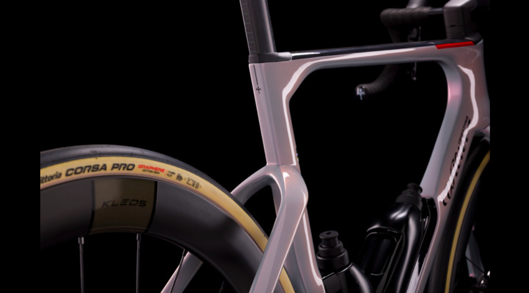

Innovation intégrée : le système Aerokit

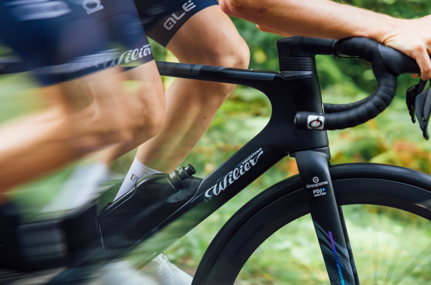

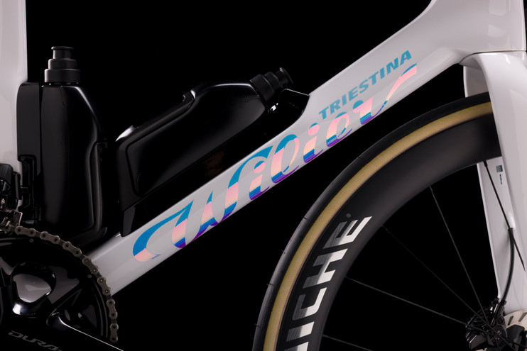

Le tube diagonal, depuis toujours l’une des parties les plus complexes à concevoir, a été mis au point avec un objectif précis : obtenir la résistance aérodynamique la plus faible possible et réduire au maximum l’exposition des bidons à l’air. C’est dans cette optique que le système Aerokit a été conçu par l’Innovation Lab Wilier en collaboration avec Elite Cycling, référence mondiale en matière de conception et de production de systèmes d’hydratation pour le cyclisme. Cette collaboration a permis la création d’un kit aussi fonctionnel que performant : une contenance totale de 1100 ml, répartis de manière optimale et avec un impact aérodynamique minimal.
Du point de vue technique, l’Aerokit fonctionne comme un véritable aileron, de manière à maintenir l’air plus stable et à réduire les perturbations autour du cadre. Comparée aux systèmes traditionnels, la résistance aérodynamique se réduit de plus des deux tiers. L’Aerokit est également compatible avec les bidons ronds traditionnels : de 550 ml sur le tube diagonal à 750 ml sur le tube de selle.

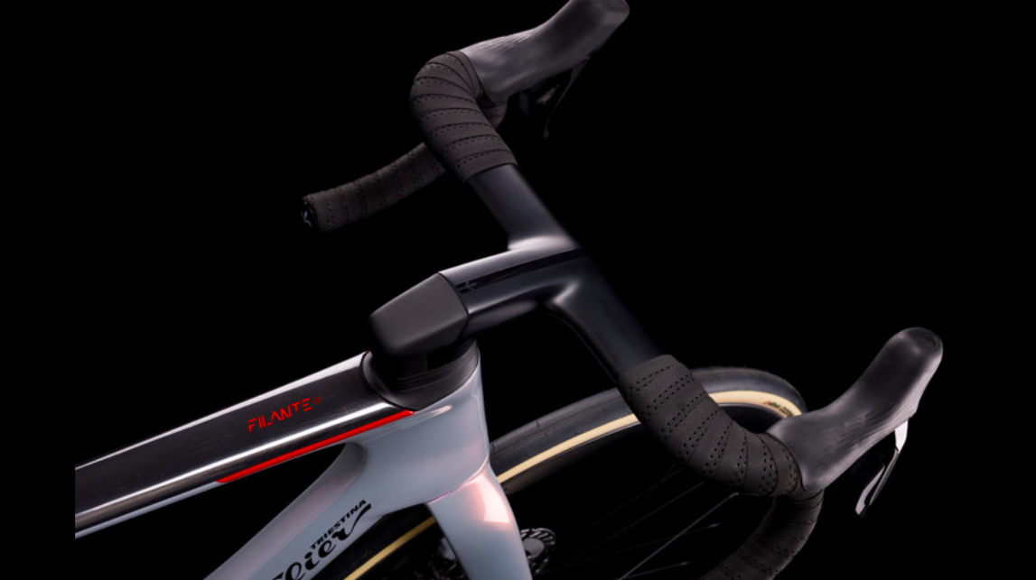

F-Bar ID2 : cockpit aérodynamique
Le nouveau F-Bar ID2 est un cockpit aérodynamique mis au point en fonction des exigences du cycliste moderne, grâce au travail conjoint des ingénieurs et des athlètes de l’équipe cycliste Groupama-FDJ. Chaque détail a été conçu pour vous assurer une efficacité maximale et un contrôle optimal dans toutes les conditions de conduite. Pour la première fois sur un produit Wilier, le matériel de fixation du guidon est totalement dissimulé, afin d’améliorer l’esthétique, la protection contre la saleté et la sueur et la performance aérodynamique, en parfaite conformité avec les réglementations UCI les plus récentes.

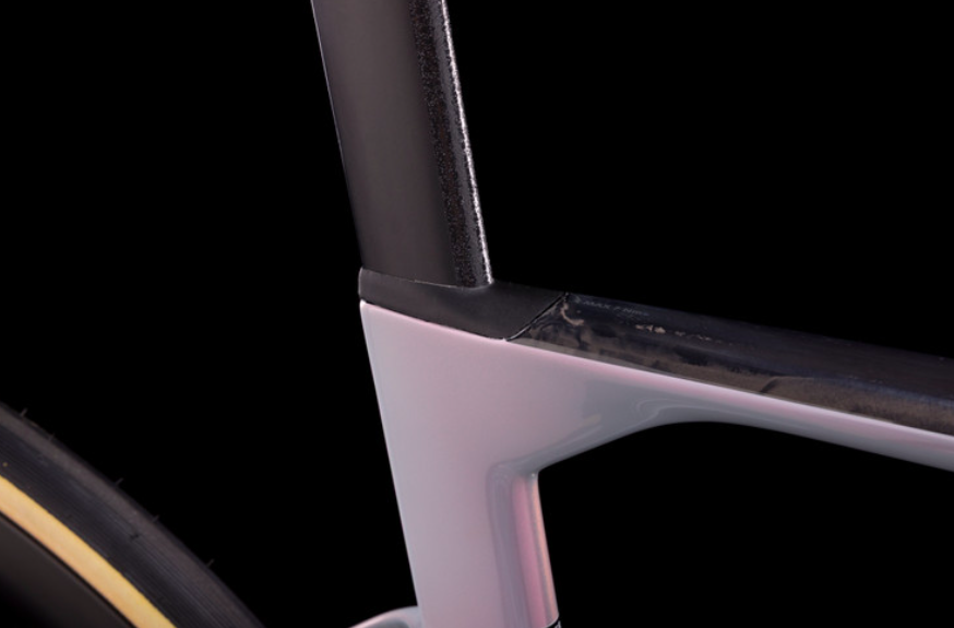

Wilier a choisi de conserver l’esprit du précédent Filante, en maintenant des bases arrière larges et raccordés au tube de selle par une ligne brisée, qui confère au cadre, vu de l’arrière, un caractère bien trempé. Même si, à première vue, ils pourraient ressembler à la version ID1, ils ont, en réalité, été repensés dans les moindres détails. Les analyses sur les interactions dynamiques entre les tubes et le mouvement des jambes durant le pédalage ont conduit vers une solution contre-intuitive : incliner les tubes de 2,5° vers l’intérieur. Le triangle arrière a été légèrement allongé : ce choix permet d’intégrer de manière optimale les nouveaux groupes de transmission avec une patte UDH, d’augmenter l’espace pour les pneus (jusqu’à 34 mm) et d’améliorer la stabilité générale du vélo.

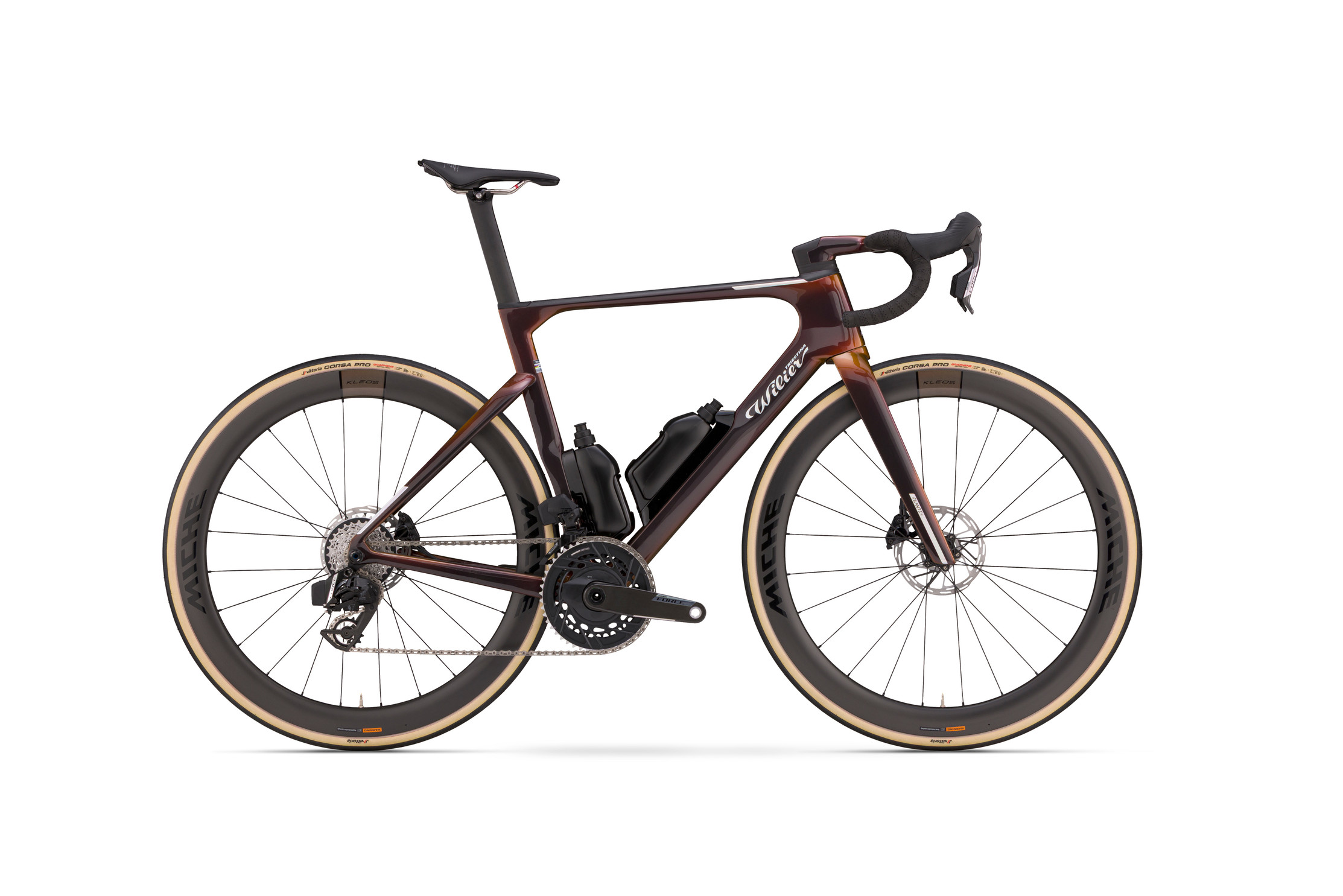

Solar Bronze :
Chaude et enveloppante, comme le sable doré qui brille au crépuscule. Solar Bronze capture la lumière pour mieux la restituer dans des reflets métalliques qui changent à chaque regard. C’est la couleur de l’énergie solaire transformée en mouvement, l’équilibre entre l’élégance classique et la vitalité moderne.

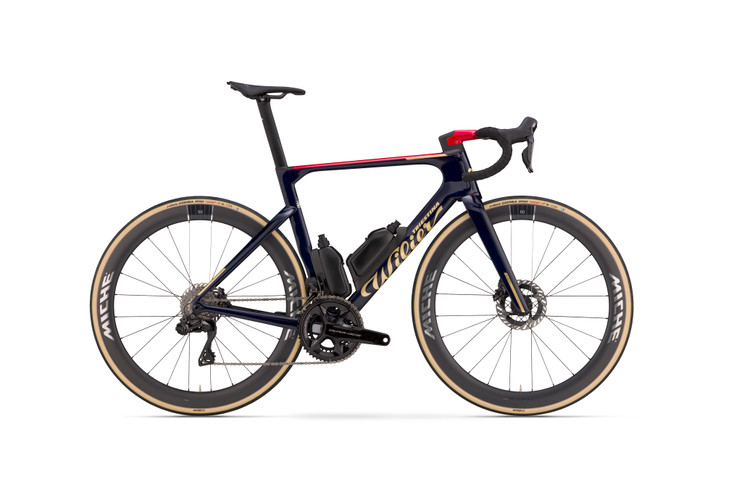

Aurora Blue :
Un bleu royal qu’accompagnent le rouge et l’or sur une seule surface qui capture la lumière de l’aube. C’est une couleur qui vit et respire avec la lumière : elle affiche tantôt la splendeur du bleu nuit, tantôt l’ardeur rouge de l’aurore, tantôt la splendeur dorée du soleil levant. Chaque reflet change comme l’aube qui traverse le ciel, puissante et harmonieuse. Aurora Blue fait partie du programme Premium Paint de Wilier.

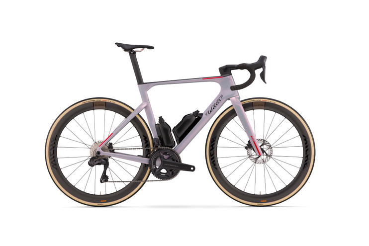

Lunar Grey :
Un gris profond, qu’inspirent les reflets de la lune sur l’eau. Comme les marées qui suivent son attraction, c’est une couleur qui joue avec la lumière, de manière discrète mais constante, passant de la douceur des teintes mauves à l’élégance des reflets argentés. L’équilibre parfait entre sobriété et mouvement.
