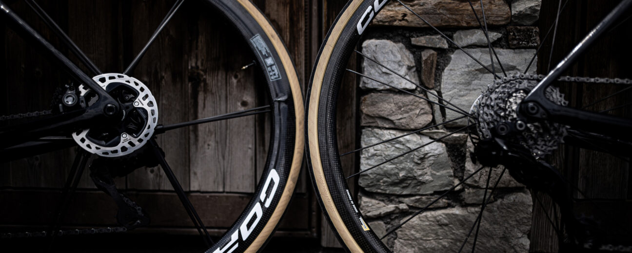

Corima, le spécialiste français des roues carbone haut de gamme, lève le voile sur deux nouveaux modèles : MCC EVO et WS EVO. Ces roues, assemblées à la main dans l’hexagone, se distinguent par leur caractère singulier et un design marquant, une compatibilité avec des boyaux ou système tubeless (technologie hookless) ainsi qu’un rapport rigidité/poids inégalé.
Corima : Perfectionnées en Vallée du Rhône
Ces joyaux du cyclisme, testés par les pros et perfectionnés par les équipes R&D de Corima dans la Vallée du Rhône, s’adressent aux coureurs en quête de performance. Leur polyvalence et leur style hors pair, notamment grâce à leur équilibre parfait entre légèreté, aérodynamisme et rigidité, en font des atouts précieux sur la route.
Les profils de 32 mm, tant sur la MCC EVO que la WS EVO, sont conçus pour transcender les performances en montagne. Les profils de 47 mm, quant à eux, marient performance et confort pour une polyvalence de tous les instants.
MCC EVO : un joyau 100% carbone
Au sommet de la gamme route de Corima, les MCC EVO offrent aux coureurs l’expérience unique de roues 100% carbone, assemblées à la main en France. Cette gamme, aboutissement du savoir-faire Corima en termes de technologie carbone, offre un rendement, une réactivité et une légèreté excellents, rehaussés d’un style inimitable.
Caractéristiques clés des MCC EVO
  • Compatible Tubeless
  • Construction 100% carbone (rayons carbone brevetés, moyeu D2T)
  • Excellente rigidité de la jante (15 % supérieure à la concurrence)
  • Structure carbone 3K
  • 12 rayons carbone
  • Largeur interne 21 mm, structure interne intégrant de la mousse issue de l’industrie aéronautique
  • Largeur externe 26 mm
  • Disponible en profils de 32 mm et 47 mm
  • Compatible avec des largeurs de pneu de 25 mm à 32 mm
  • Moyeux CORIMA D2T Ratchet
  • Poids paire Tubeless : 1445 g (32 mm) / 1480 g (47 mm)
  • Poids paire boyaux : 1280 g (32 mm) / 1330 g (47 mm)
