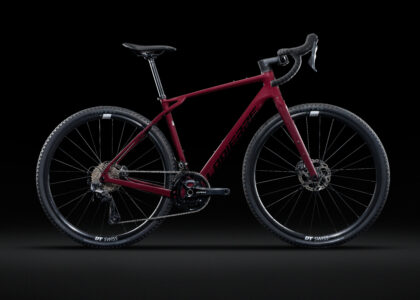

Lapierre vient de dévoiler sa nouvelle gamme gravel, qui inscrit le Crosshill CF dans un esprit plus sportif.
Depuis 2016, Lapierre s’est lancé dans l’univers gravel avec une première gamme Crosshill alu destinée au gravel sport/aventure à tendance Bikepacking. Ce mardi 8 octobre, la marque française vient de présenter nouvelle gamme dotée d’un tout nouveau châssis carbone qui inscrit le Crosshill CF dans un esprit plus sportif. Et à l’instar de tous les modèles Lapierre, son design et sa conception unique le distingue sur le marché.

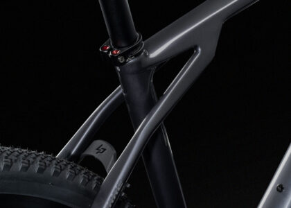

Le nouveau Lapierre Crosshill CF bénéfice d’un cadre léger, 100% UD SL pour plus d’élasticité et de réactivité. Comme pour sa gamme route, Lapierre se distingue de la concurrence avec une forme du cadre différente sous la tige de selle. Il s’agit nouveau 3D Tubular E, qui laisse le tube de selle libre sur toute sa longueur pour plus de flexibilité grâce à un triangle arrière plus grand.
Le Crosshill CF, c’est jusqu’à 12% d’absorption des vibrations supplémentaires à 40 km/h. Des haubans Flexstays qui apportent de la flexibilité verticale grâce à leur forme elliptique et une double cassure en S sur le haut pour accentuer l’absorption des vibrations. Un cadre compatible pour fourche suspendue de 40 mm maximum et pneus de 700×45.

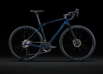

Pour être performant, le cadre droit être léger, dynamique et rester confortable. Le poids du cadre nu est de 1000 g, dont 404 g pour la fourche (taille M, raw finish). Lapierre a opté pour une conception UD SL en fibres Module Standard avec un drapage exclusif du pré-imprégné autour d’un noyau enduit de latex. Ce process de fabrication permet de mieux compresser les plis de carbone et de garantir le meilleur compromis poids/rigidité/confort.
Design et conception cadre :
• Cadre 100% carbone UD SL
• Rigidité latérale maîtrisée
• Souplesse verticale augmentée
• Sensation de légèreté et de réactivité
• Passage interne des câbles et durites
• Approuvé UCI pour les compétitions
• Compatible mono ou double plateau
Taillé pour la vitesse et la réactivité, sans mettre de côté la stabilité et une position confortable pour les longues distances. Le nouveau Crosshill CF reflète parfaitement la vision du confort et de la performance pour le gravel, tant sur le plat que dans les portions techniques ou engagées dans la pente, pour mettre en confiance chaque cycliste. Comparé au Crosshill alu, le nouveau Crosshill CF c’est :

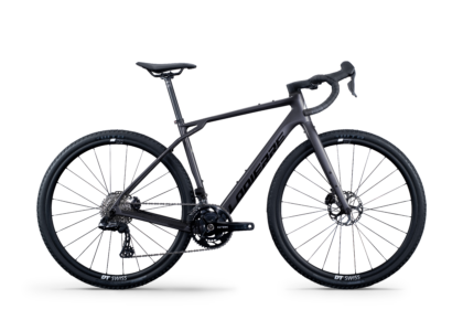

- Crosshill CF 5.0
- Crosshill CF 6.0
- Crosshill CF 6.0 S

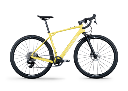

Dans l’optique d’un usage sur des parcours cassants et techniques comme peuvent l’offrir les chemins de montagne, deux modèles disposent d’une fourche tout suspendues à cartouche hydraulique pour un maximum de sensibilité et plus de confort sur les chemins rocailleux. La SR SUNTOUR GVX32-S de 40 mm avec blocage au guidon équipe le modèle 6.0 S. La Rockshox Rudy Ultimate et ses 30 mm de débattement se retrouve sur le 8.0 S.

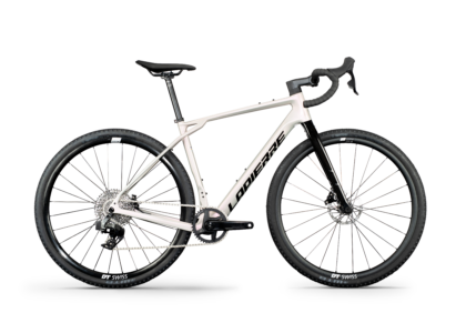

- Crosshill CF 6.0 AXS
- Crosshill CF 7.0
- Crosshill CF 8.0

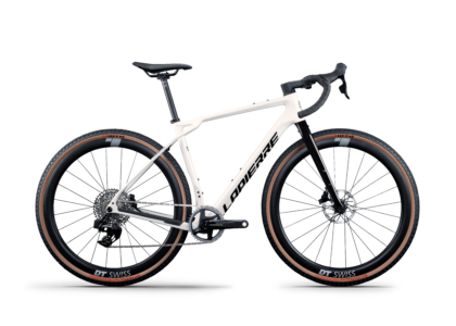

Sept modèles composent la gamme Crosshill CF, dont deux sont pourvus d’une fourche télescopique avec 30 et 40 mm de débattement pour un usage plus cassant en montagne. Fiables et précis en toutes circonstances dans les changements de vitesses rapides, les transmissions électroniques SRAM AXS (XPLR ainsi que le nouveau Shimano GRX Di2 équipent cinq modèles. Ils répondent parfaitement à un usage sportif et performance. Mono ou double plateau ? Lapierre offre les deux possibilités. Double plateau 48-31 pour les modèles en Shimano GRX (mécanique ou Di2), mono-plateau 40Tpour les modèles équipés en SRAM AXS XLPR. Les prix vont de 2 799 € pour le Crosshill CF 5.0 à 6 999 € pour le Crosshill CF 8.0 S.
Crosshill CF 8.0 S
