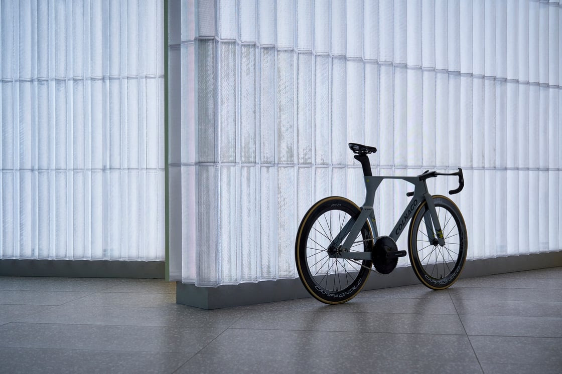

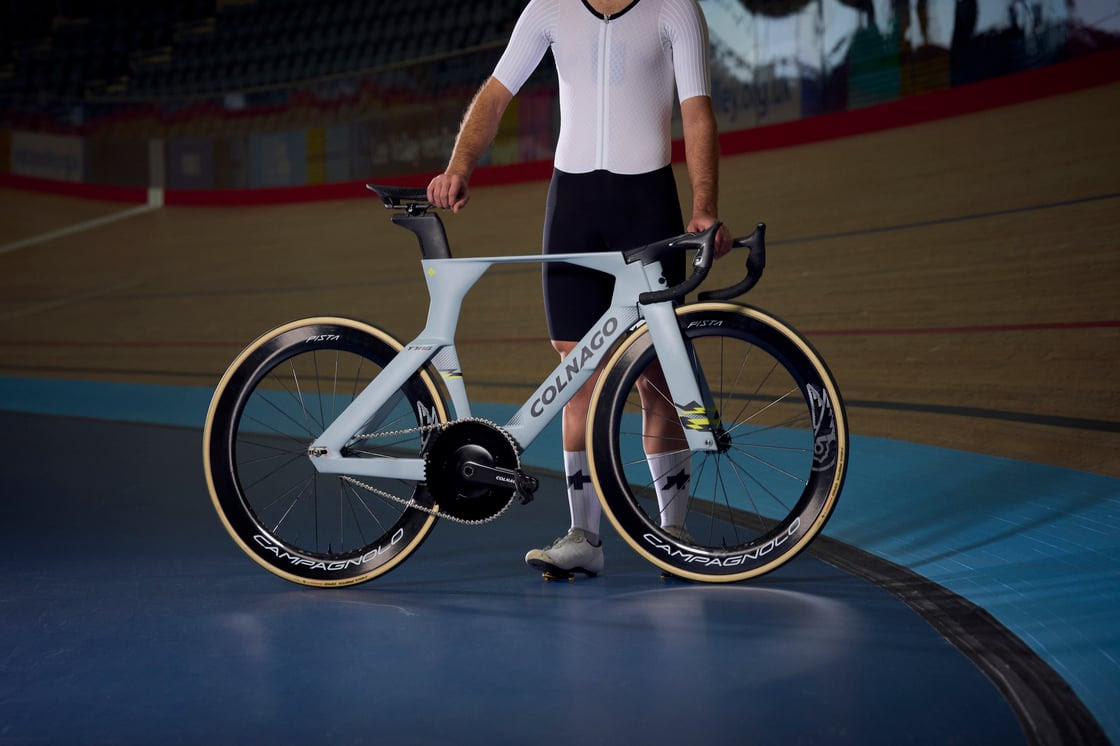

Le T1Rs marque le retour de Colnago à la compétition sur piste après plusieurs années d’absence. Le cadre du T1Rs et ses composants ont été conçus et développés pour minimiser la résistance à l’air à haute vitesse et réduire les pertes de puissance, grâce à son exceptionnelle rigidité. La silhouette et le design adoptés sont directement issus de l’expérience acquise en World Tour avec les modèles TT1 et Y1Rs — des références en contre-la-montre et en course sur route, respectivement.
Né de la vitesse. Perfectionné pour la piste.
Le Colnago T1Rs a été méticuleusement conçu et fabriqué pour offrir des performances sans compromis sur vélodrome. Chaque ligne, chaque surface et chaque composant sert un seul objectif : minimiser la résistance aérodynamique et convertir chaque watt de puissance en pure propulsion. Libérés des contraintes liées à la route, comme les freins et la transmission, les ingénieurs Colnago ont repoussé les limites de l’aérodynamisme et de la rigidité.
La conception du jeu de direction et de la fourche reprend la configuration avancée du TT1, tandis que le triangle arrière hérite de la rigidité et de l’efficacité éprouvées du Y1R. Il en résulte un cadre qui incarne la fusion parfaite entre raffinement aérodynamique et précision mécanique. Conçus pour s’adapter à toutes les conditions de course, les T1R peuvent être configurés pour les épreuves de poursuite/contre-la-montre et d’endurance/sprint. Les composants personnalisables sont facilement remplaçables et réglables, permettant aux coureurs et aux équipes d’affiner leur configuration rapidement et avec une précision absolue — car à ce niveau, chaque milliseconde compte.

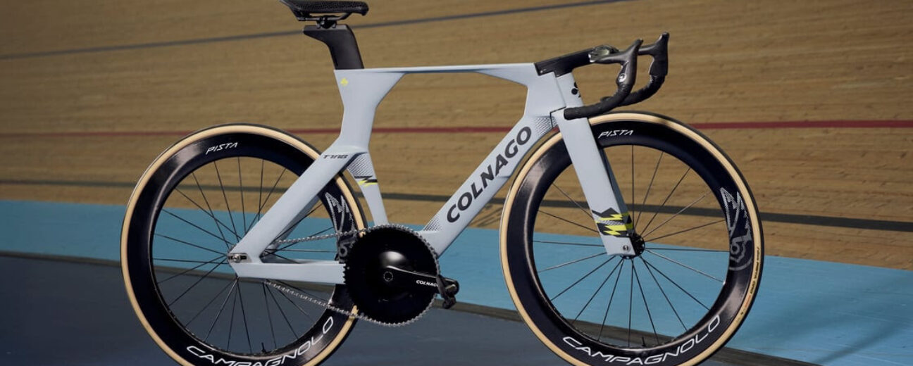

Aérodynamisme

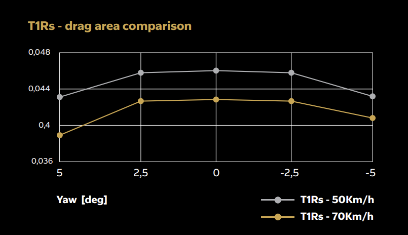

Les T1R ont été conçues pour offrir leurs performances optimales là où cela compte vraiment : à des vitesses supérieures à 60 km/h, le seuil critique où se gagnent ou se perdent souvent les courses sur piste. Grâce à son profil aérodynamique avancé, le T1Rs affiche un coefficient de traînée inférieur à haute vitesse par rapport aux conceptions traditionnelles. Cela ne signifie pas que le coureur dépense moins d’énergie à 70 km/h, mais plutôt que le flux d’air reste plus propre et plus stable, permettant au vélo de maintenir sa vitesse avec une efficacité exceptionnelle. Chaque aspect du T1Rs a été conçu avec un objectif clair : fendre l’air avec une efficacité inégalée. Ses performances exceptionnelles sont le fruit d’une série de choix de conception méticuleux et d’innovations aérodynamiques :
- Des profils à faible traînée dérivés de la norme NACA sont utilisés sur l’ensemble du cadre et de la fourche, tirant parti des contraintes de conception réduites des vélos de piste : moins de composants, plus de liberté pour optimiser chaque surface et maximiser la vitesse.
- Des solutions aérodynamiques avancées sont appliquées à l’ensemble du cadre, notamment :
- Moyeux étroits (65 mm à l’avant, 100 mm à l’arrière) pour une surface frontale réduite.
- Fourche à double T, minimisant la traînée sans compromettre la rigidité ni le contrôle.
- Bases arrière profilées, conçues pour fluidifier les transitions de flux d’air et réduire les turbulences autour de la transmission.
- Pattes de cadre ultra-fines et aérodynamiques, optimisant le passage de l’air à l’arrière.
- Potence entièrement intégrée, assurant un flux d’air optimal du guidon au cadre.
Chaque élément contribue à un système aérodynamique unifié, conçu non seulement pour réduire la résistance, mais aussi pour offrir stabilité, précision et vitesse pure là où c’est essentiel.

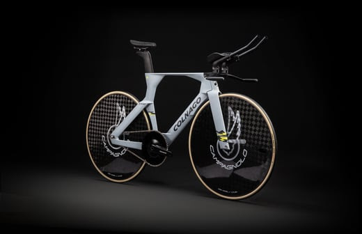

La plateforme T1Rs peut être personnalisée selon deux configurations différentes, en fonction du type de course :

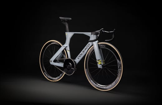

Configuration sprint/endurance : La configuration sprint/endurance offre une adaptabilité et une précision de pilotage maximales grâce à sa compatibilité avec les guidons standard de 31,8 mm. Son système de fixation cadre-fourche-potence, assuré par deux vis, améliore la rigidité en flexion et en torsion, tandis que sa structure en T minimise la déformation sous charge. La potence est disponible en trois longueurs : 125 mm, 150 mm et 175 mm, toutes avec un angle de 6,5°. Elle peut être ajustée avec jusqu’à quatre entretoises empilables de 5 mm, offrant une plage de réglage totale de 20 mm pour s’adapter parfaitement à la position de chaque cycliste.
- Configuration sprint/endurance
- Configuration contre-la-montre/poursuite
Configuration contre-la-montre/poursuite : Le vélo CLM/poursuite est équipé d’une potence et d’un cintre monocoque en carbone, conçus pour une rigidité maximale et une intégration aérodynamique optimale. Le cintre mesure 380 mm de large, avec des cocottes positionnées 17 mm sous le cadre, et une base de colonne offrant une portée de 93 mm et une hauteur de 25 mm par rapport au cadre. Des prolongateurs aérodynamiques modulaires offrent de multiples positions des mains pour une ergonomie optimisée, tandis qu’un support intégré permet d’accueillir un compteur de vélo ou un transpondeur de course, garantissant performance et fonctionnalité pour la compétition sur piste.

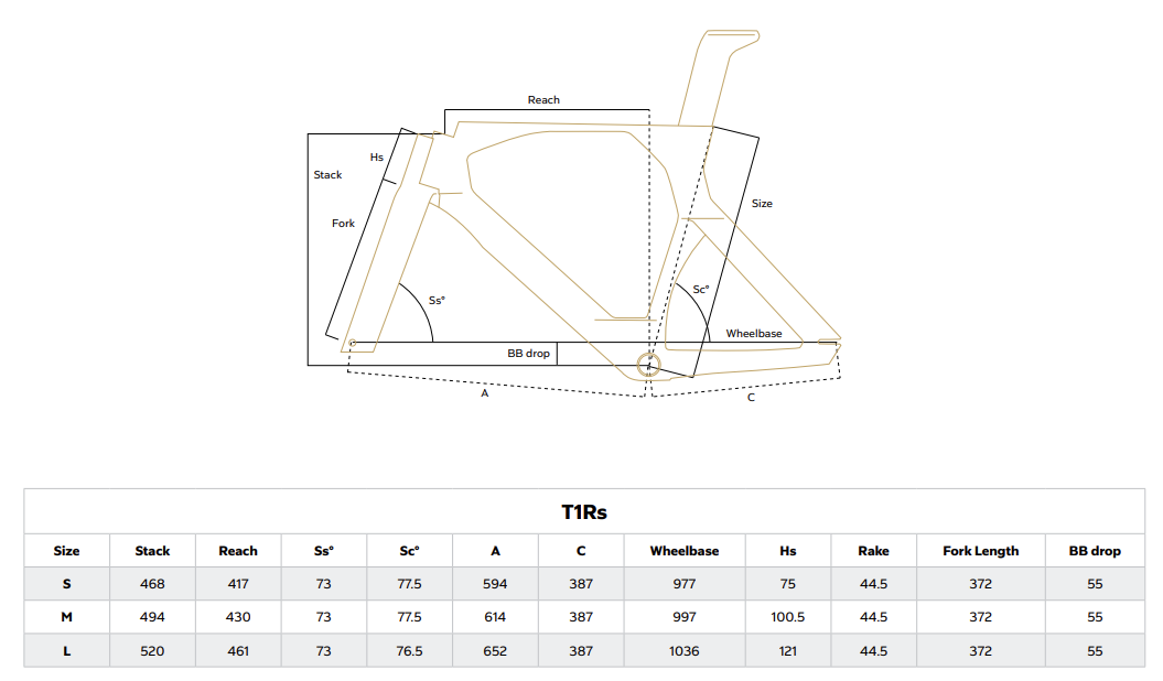

Géométrie
Le T1R est disponible en trois tailles, avec une géométrie soigneusement développée, élément clé du processus de recherche et développement, pour s’adapter à toutes les disciplines sur piste. Les coureurs de poursuite bénéficient d’une position aérodynamique basse, tandis que les pilotes d’endurance et de sprint profitent d’une portée étendue et d’une rigidité exceptionnelle du train avant, même avec des potences longues. L’angle de direction et l’angle de chasse de la fourche sont précisément réglés pour assurer stabilité et contrôle lors des accélérations rapides et des changements de direction brusques, offrant des performances optimales à chaque tour.

Informations techniques
- Largeur du moyeu avant : 65 mm – 2 vis
- Largeur du moyeu arrière : 100 mm – 2 vis
- Boîtier de pédalier asymétrique T47
- Dégagement des pneus jusqu’à 28 mm
- Plateau max. : 72 dents
