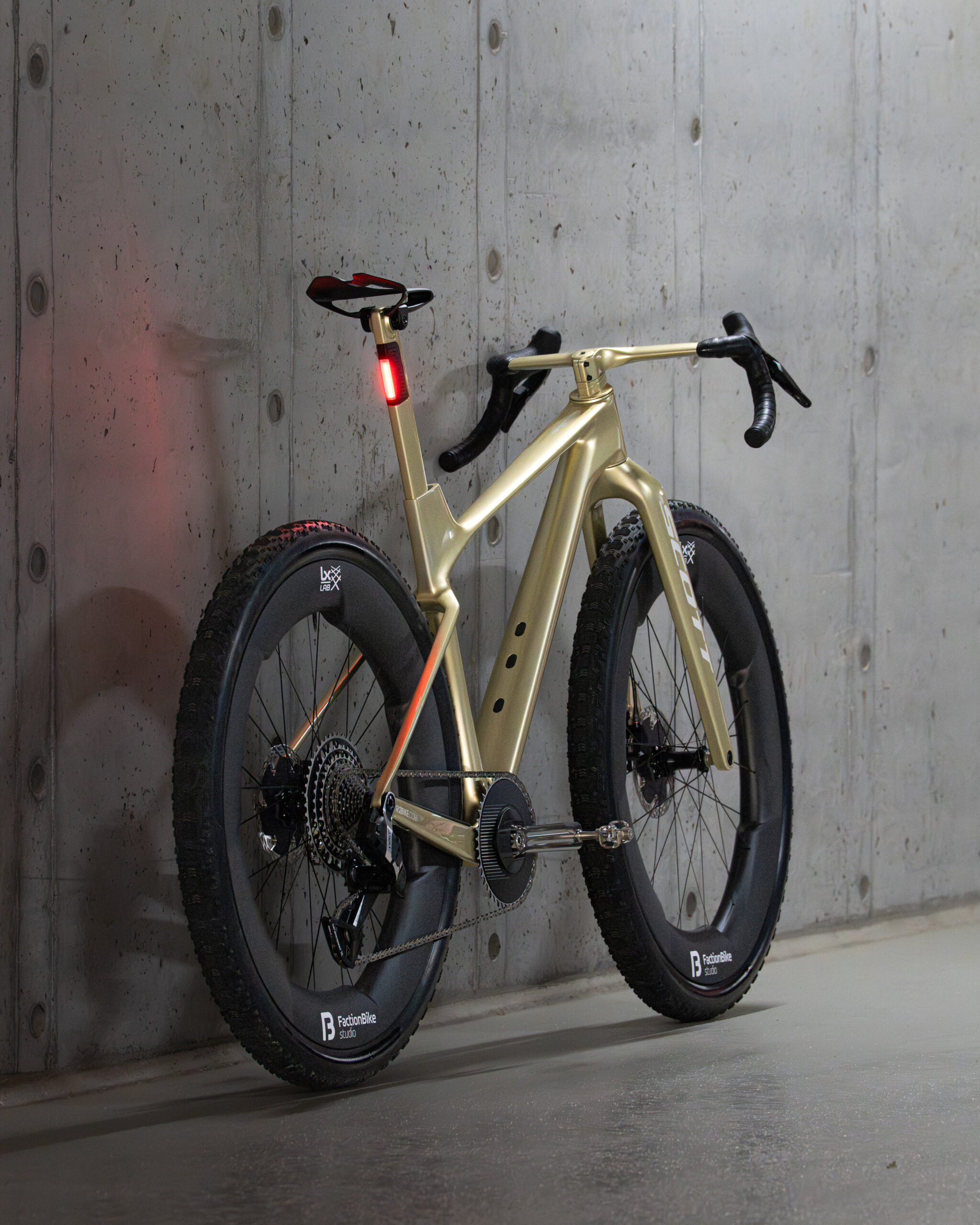

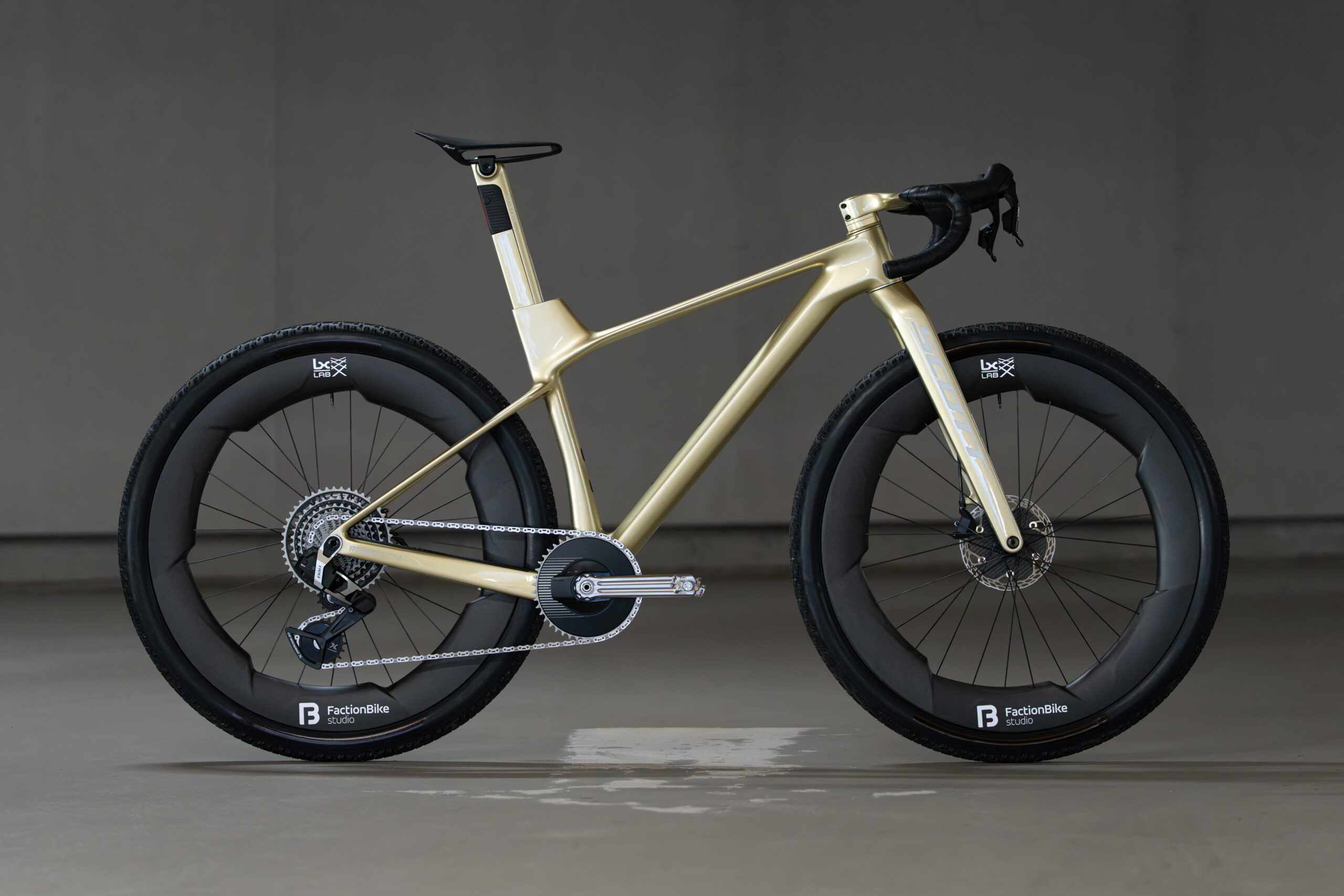

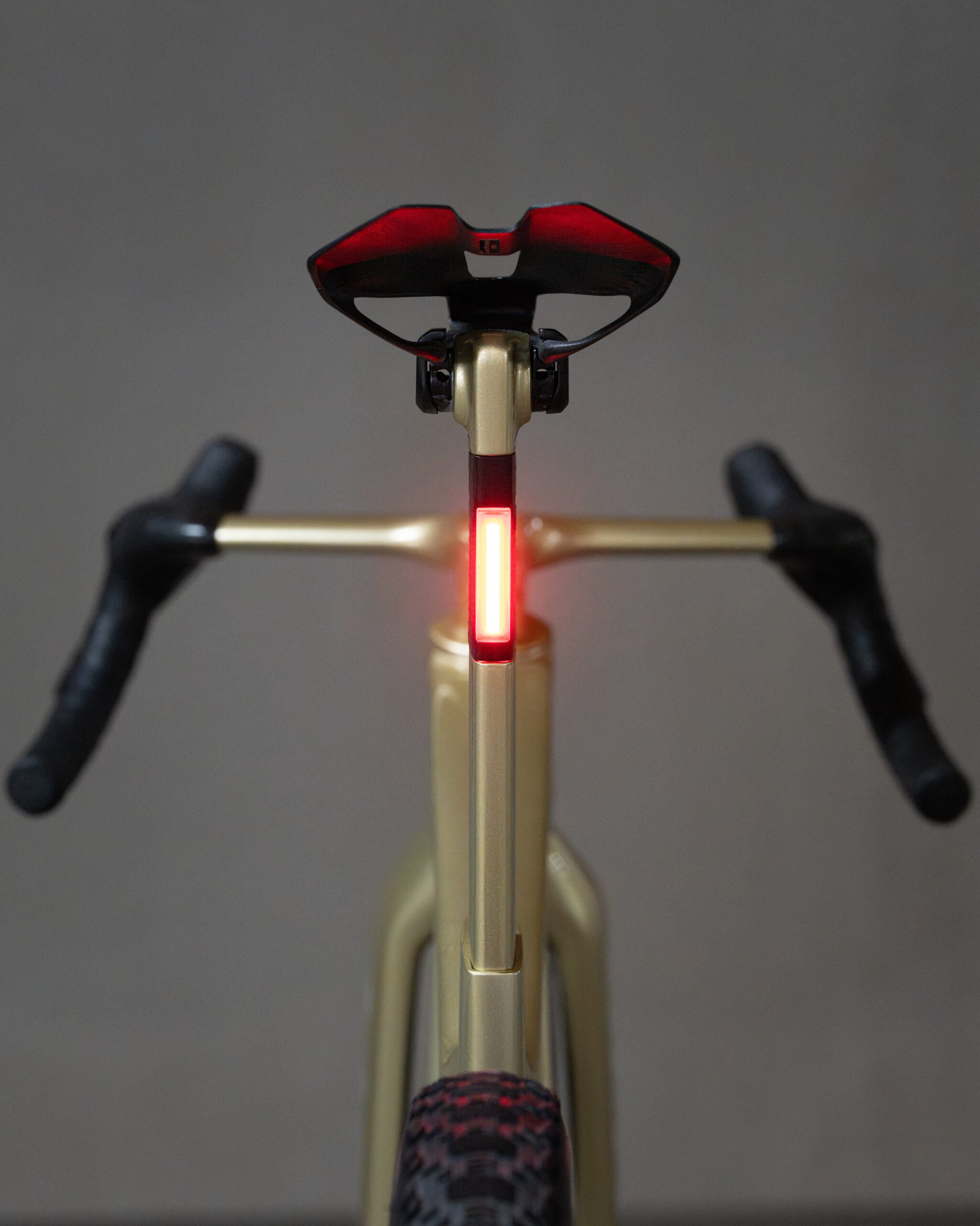

Au cœur de ce vélo se trouve un cadre Scott Scale Gravel, mais un simple coup d’œil suffit pour remarquer une différence notable. En effet, la tige de selle et la partie du cadre qui l’entoure proviennent d’un vélo de route Scott Foil RC. Le collier de serrage de la tige de selle intégrée donne à la pièce d’origine du Foil une forme en P. La base arrière côté transmission a également été fortement modifiée pour permettre un dégagement plus important pour le plateau (jusqu’à 46 dents). La fourche Scott est restée quasiment d’origine, à l’exception des trois rivets habituellement présents de chaque côté pour la fixation des sacoches ou autres équipements, qui ont été retirés. Sur ce vélo, conçu pour l’aérodynamisme, ils n’auraient de toute façon pas été utilisés, et cela permettait également d’obtenir une fourche à l’esthétique épurée.
Les composants

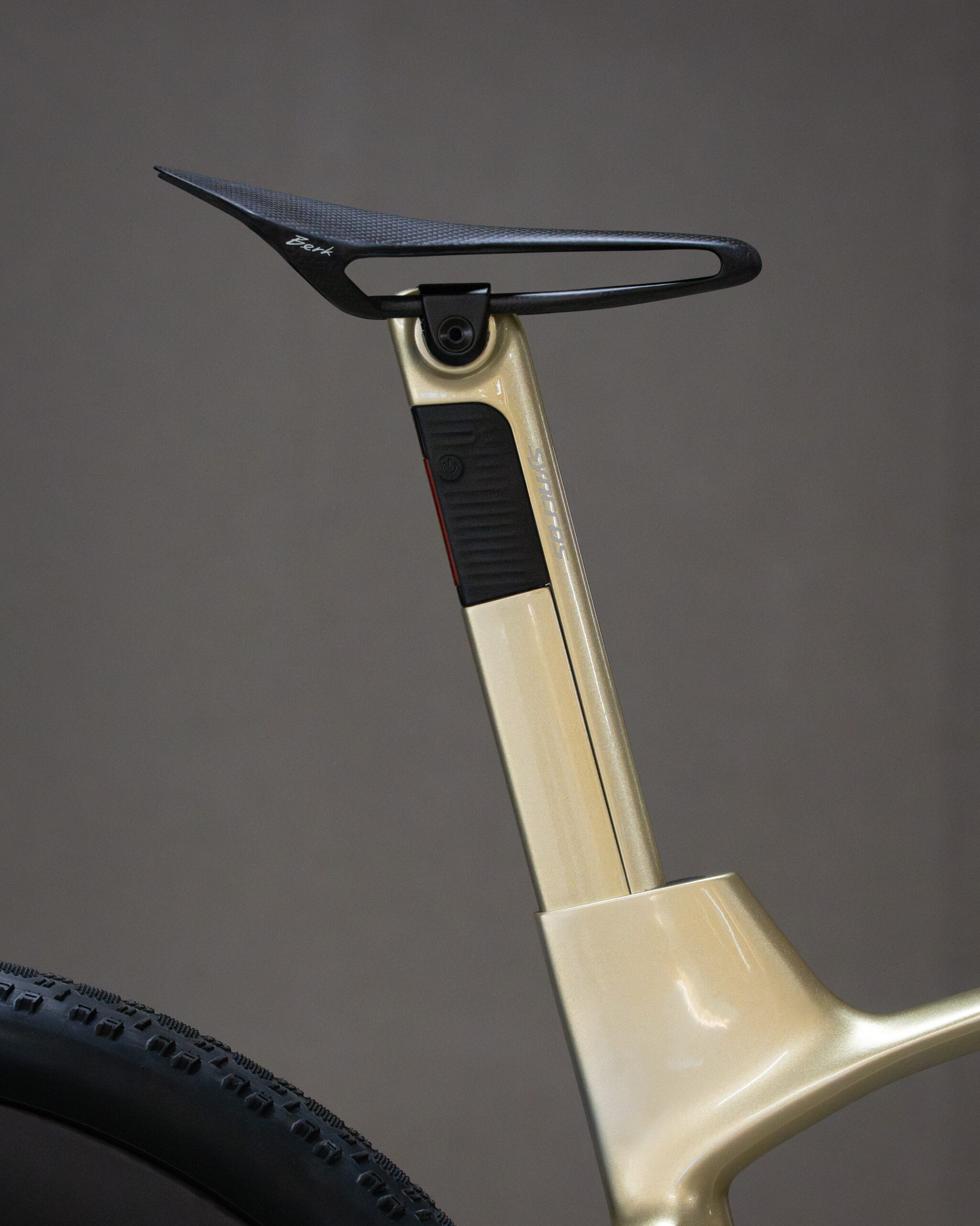

La tige de selle est la Syncros Duncan SL Aero CFT, initialement développée pour le Scott Foil RC. Ce dernier étant l’un des vélos de route les plus aérodynamiques du marché, il constituait une source idéale pour intégrer certaines technologies aérodynamiques. Normalement, les tiges de selle aérodynamiques peuvent nuire au confort en raison de la rigidité inhérente à leur forme en D. Avec la version Syncros CFT, c’est tout le contraire : elle offre une flexibilité accrue et un confort optimal. La partie avant, très étroite, permet une certaine flexibilité en haut, tandis que la seconde partie, plus large, assure la stabilité et lui confère une forme aérodynamique prononcée.La selle Berk Lupina Monocoque s’accorde parfaitement avec la tige de selle, renforçant le confort et l’allure futuriste du vélo. Comme son nom l’indique, elle est fabriquée d’une seule pièce en fibre de carbone et ne pèse que 99 g.

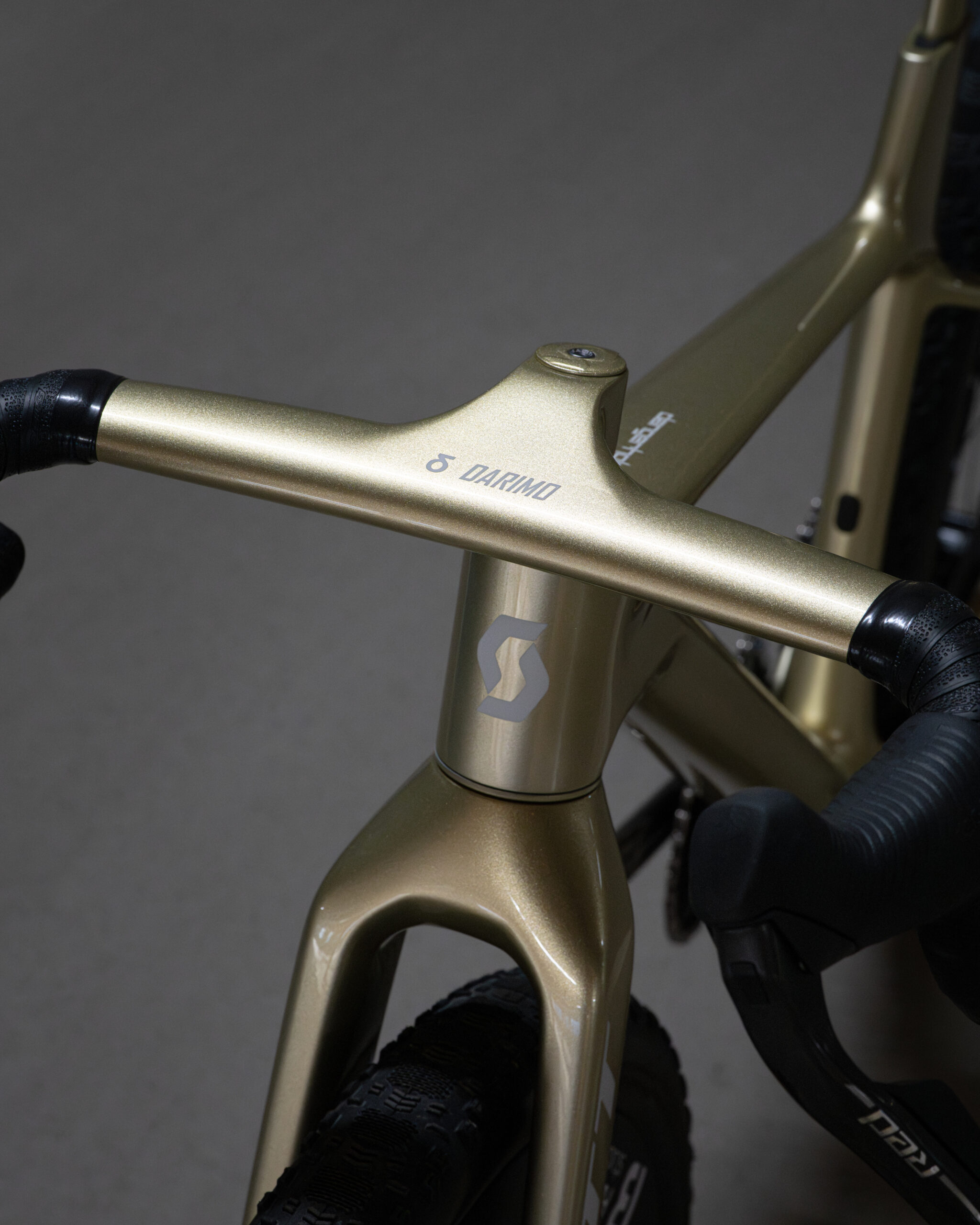

À l’avant, on trouve un poste de pilotage Darimo Nexum Drag Gravel de 80 x 380 mm avec un angle de potence de -12°. Cette taille a été spécifiquement développée pour deux projets VTT/Gravel, car le reach plus long du cadre (comparé à un vélo gravel traditionnel) nécessite une potence plus courte. Afin d’obtenir un angle plat et aérodynamique optimal pour le guidon, la potence à -12° était donc indispensable. Le jeu de direction (cale, cache et entretoises) a également été réalisé sur mesure pour assurer une intégration parfaite du guidon au cadre, tout en permettant le passage interne des câbles à l’avant.
Caracteristiques du Scott Scale RC Aero  :
  • Cadre : SCOTT Scale Gravel personnalisé
  • Fourche : SCOTT Scale RigideAxes traversants : Syncros
  • Jeu de direction : Syncros
  • Entretoises : Darimo
  • Cintre : Darimo Nexum Drag Gravel 80x380mm -12 degrés
  • Guidon : Syncros RC
  • Tige de selle : Syncros Duncan SL Aero CFT
  • Selle : Berk Lupina Monocoque
  • Leviers de frein : SRAM RED
  • Disques : Carbon-Ti X-Rotor Aero 160mm
  • Dérailleur arrière : SRAM RED XPLR
  • Chape de dérailleur arrière : CeramicSpeed ​​OSPW X ALPHA
  • Cassette : SRAM RED XPLR 13 vitesses 10-46T
  • Chaîne : SRAM RED
  • Plateau : SRAM RED Aero Power Meter 44 dents
  • Pédalier : WERT STW-M 170 mm
  • Boîtier de pédalier : CeramicSpeed ​​BB ALPHA
  • Pédales : Xpedo M-Force 8 Ti
  • Moyeux : Extralite HyperSmart 3Rayons : Alpina Hyperlite Aero
  • Jantes : Prototype Dangerholm – Faction Bike Studio – LX Lab
  • Pneus : Maxxis Aspen ST MaxxSpeed ​​Team Spec 29 x 2,25″
  • Chambres à air : REVOLOOP REVO.ULTRA MTB
  • Poids : 9,00 kg / 19,84 lbs (pédales incluses)

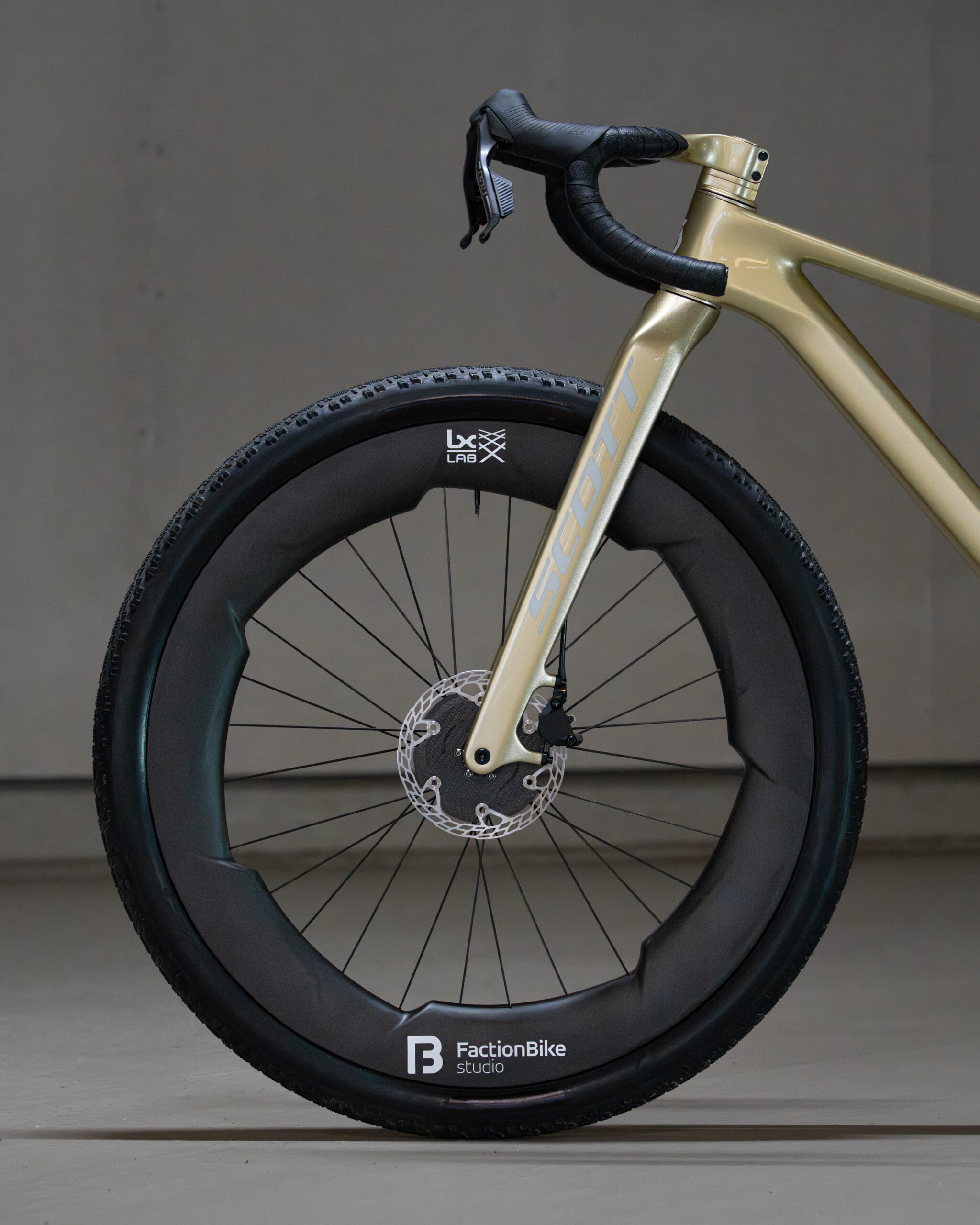

Remarque : Les jantes prototypes sont extrêmement robustes. On peut raisonnablement s’attendre à ce que la version de série soit allégée d’au moins 500 g la paire.Le poids du vélo serait ainsi inférieur à 8,5 kg / 18,74 lbs.
