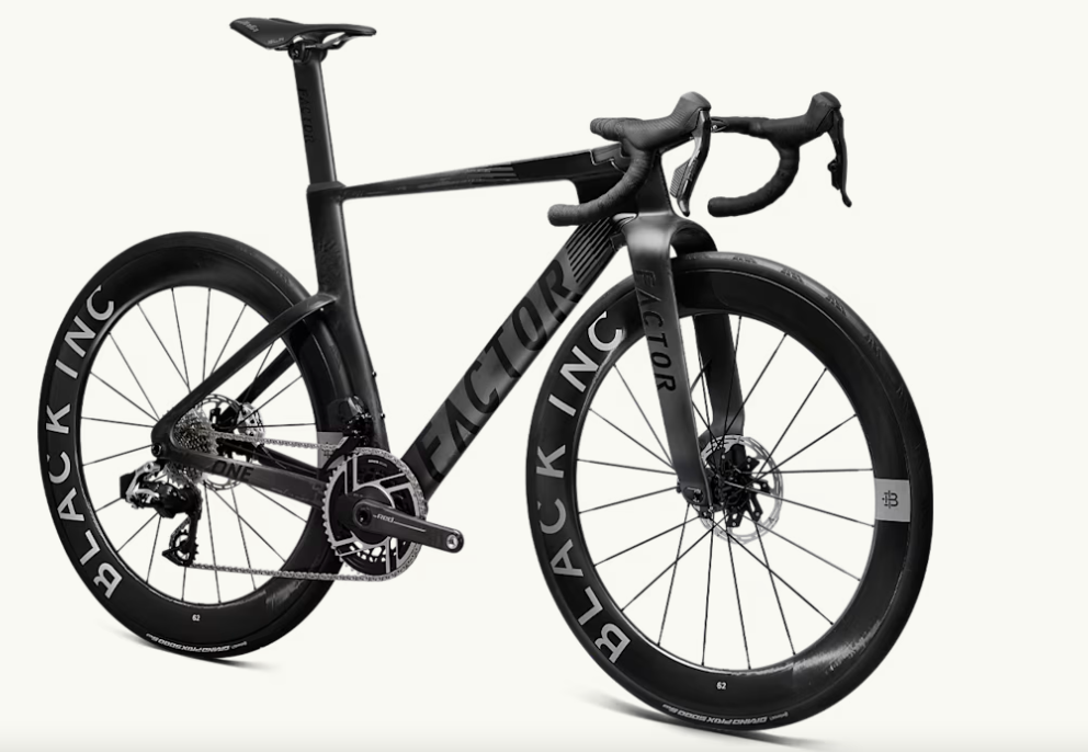

Après des débuts fracassants en juin dernier sur le Critérium du Dauphiné, Factor Bikes vient de dévoiler One, son modèle à la pointe de l’aérodynamisme.
Le Factor One n’est pas une révolution sortie de nulle part, il est l’aboutissement de plusieurs années de travail. Du Hanzo Track, détenteur du record olympique, à l’Ostro Vam, chaque projet a enrichi le savoir-faire du fabricant britannique. Factor a acquis une compréhension approfondie des formes et des volumes, en combinant simulation numérique des fluides, soufflerie et expérience du terrain. Lorsque l’UCI a assoupli certains critères de conception, la marque était prête. Lors de sa première apparition publique, à l’improviste, sous forme de prototype, le modèle One a remporté une étape du Critérium du Dauphiné.

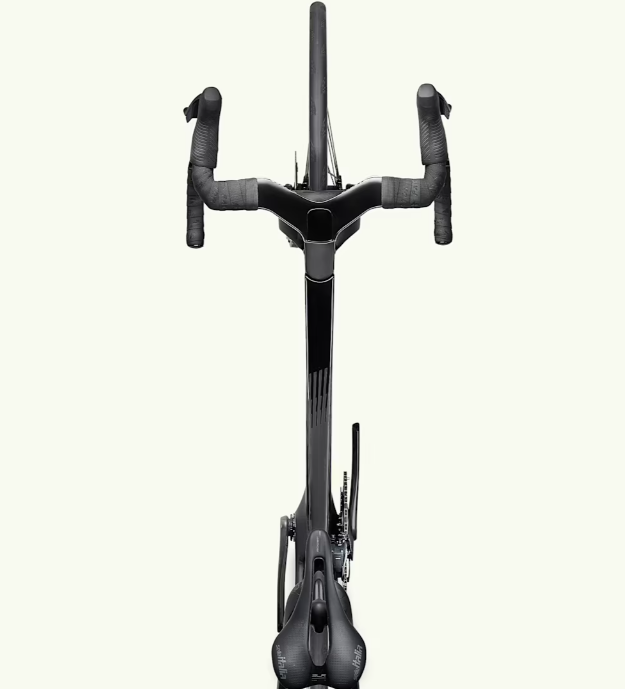

L’aérodynamisme ne représentait que la moitié du travail. La position du cycliste moderne a évolué : cintres plus étroits, selles plus avancées, manivelles plus courtes, autant d’éléments qui déplacent le poids du cycliste vers l’avant. Sans une géométrie soigneusement étudiée, l’équilibre du vélo peut être compromis, augmentant ainsi le risque de chute. La géométrie du One a été conçue pour s’adapter à ces positions WorldTour sans aucun compromis.
En découplant la fixation du cintre de l’axe de direction, Factor offre aux cyclistes la position la plus allongée possible sans recourir à des potences instables et trop longues. Le fabricant a ajusté la hauteur du boîtier de pédalier pour compenser le centre de gravité plus haut dû aux manivelles plus courtes et aux pneus plus larges, préservant ainsi la stabilité et l’équilibre du poids avant/arrière. Même dans les plus petites tailles, le One conserve une géométrie de direction identique à celle des plus grands cadres, une rareté sur les vélos de route haute performance.

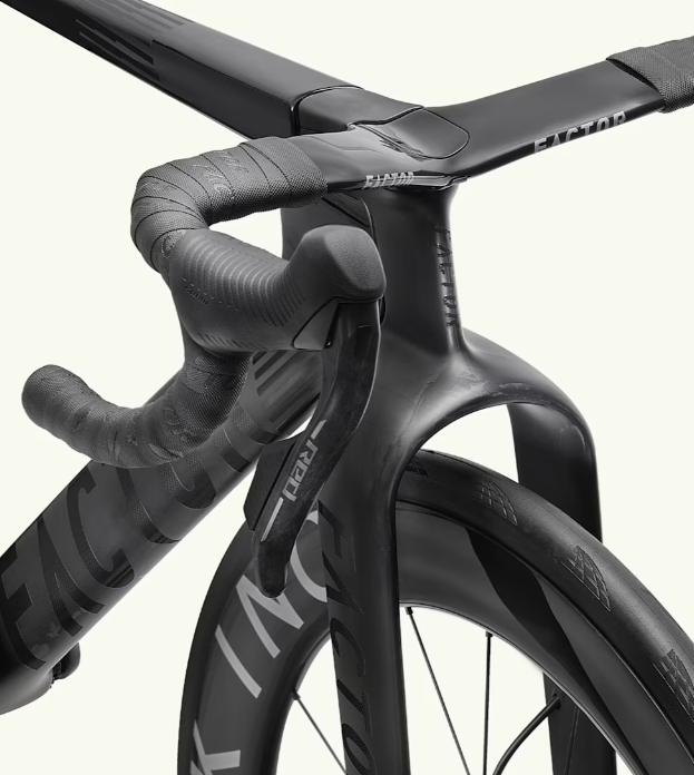

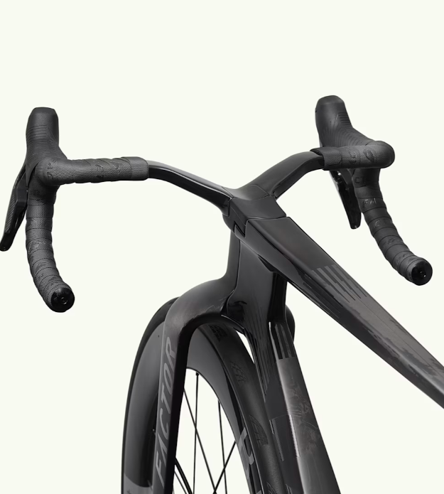

Les essais en soufflerie ont confirmé les résultats des simulations CFD : le système de fourche à baïonnette associé au carénage « menton » offre la traînée la plus faible et la stabilité aérodynamique la plus remarquable, conservant son avantage au-delà de 15°, point faible de la concurrence. La conception de l’avant du One ne se contente pas de fendre l’air. Elle oriente son flux, assurant ainsi une meilleure fluidité sur l’ensemble du système.
Ce design contrôle le flux d’air à l’avant et maintient un avantage aérodynamique important, même par vent latéral. Les modifications réglementaires de l’UCI ont permis à Factor de s’affranchir des contraintes dimensionnelles des boîtes de fourche traditionnelles. La marque a exploité cette liberté pour concevoir une fourche large avec un carénage « menton », une structure avancée qui gère la traînée résiduelle créée lorsque le flux d’air se détache du pneu avant et de la zone du té de fourche.
